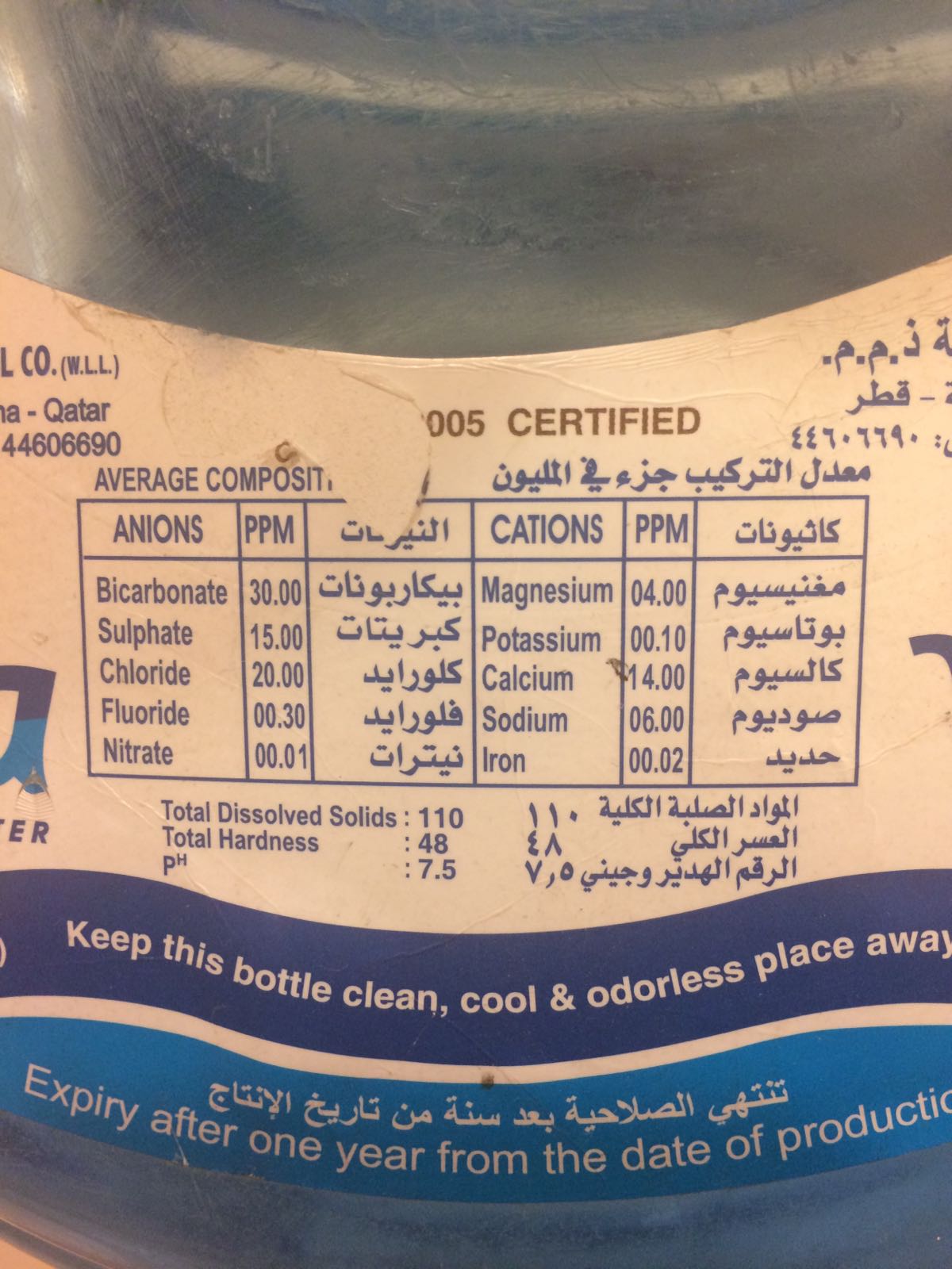

tolis_21 Δημοσ. 27 Σεπτεμβρίου 2017 Δημοσ. 27 Σεπτεμβρίου 2017 Καλησπερα. Ειμαι εντελως ασχετος με το θεμα νερου και κατοικος εξωτερικου και συγκεκριμενα Ντοχας,Καταρ. Θα ηθελα την βοηθεια σας σε καποιες αποριες κ προβληματισμους σχετικα με το νερο. Εδω στην Ντοχα το νερο που φτανει στις βρυσες μας ειναι απο αφαλατωση. Συμφωνα με το κρατος το νερο ειναι ποσιμο αλλα κανενας δεν το πινει ειτε γιατι δεν το πιστευει ειτε γιατι ακομα κ αν ειναι, οι δεξαμενες που αποθηκευεται το νερο αναθεμα κ αν εχουν καθαριστει ποτε. Η πρωτη μου ερωτηση ειναι αν υπαρχει καποιος τροπος να μετρηθει η ποιοτητα του νερου γατι χημεια κ τετοια πραγματα ειναι δυσκολο να βρεθουν εδω και αν η αγορα φιλτρου θα βοηθουσε.Εδω ολος ο κοσμος καταφευγει σε εμφιαλωμενο νερο, το οποιο αποθηκευται σε αθλιες συνθηκες (εν γνωσει ολων μας) κατω απο ηλιο και ζεστη. Οι περισσοτεροι αγοραζουμε την ντοπια μαρκα (επισυναπτω). Η δευτερη μου ερωτηση ειναι αν απο τα νουμερα που αναγραφουν μπορουμε να καταλαβουμε την ποιοτητα του νερου; εαν οχι εαν τι θα πρεπει να προσεξω ωστε να επιλξω ενα διαφορετικο νερο. Ρωταω γιατι μετα απο αρκετα χρονια εδω πλεον αρχιζουμε να πιστευουμε οτι αρκετες μας παθησεις οφειλονται και στο νερο.Σας ζητω συγγνωμη εαν το ποστ μου δεν ταιριαζει 100% στο θεμα σας
