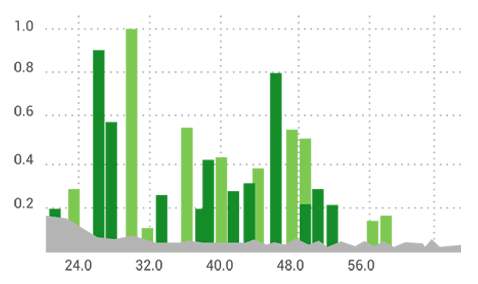

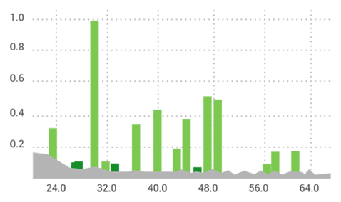

M4n0l1s Δημοσ. 2 Ιανουαρίου Δημοσ. 2 Ιανουαρίου Καλή χρονιά σε όλους, με υγεία! Θα ήθελα να ρωτήσω εάν τα παρακάτω φίλτρα, που χρησιμοποιούν νανοτεχνολογία και κάνουν και ανταλαγη ιόντων, είναι υγιήνα για τον ανθρώπινο οργανισμό; Μήπως, με αυτήν την ανταλλαγή, αυξάνεται το νάτριο στον οργανισμό μας; Λεει ότι ανταλλάσσει τον Ασβεστιτη με Αραγωνιτη. Ο Αραγωτης, επίσης λέει ότι είναι καλή απορρόφησιμη μορφή ασβεστίου. Με όλα τα παραπάνω, είναι δυνατόν να ζορίζουμε τα νεφρά μας και να δημιουργηθεί, υπέρταση στο μέλλον; https://nanofilter.gr/filtra-nerou/ano-pagkoy/nano-x-plus/ https://nanofilter.gr/antallaktika/ano-pagkoy/aragon-x-bio/ https://nanofilter.gr/technologies/aragon/ Στο πιο κάτω σχήμα, δείχνει την αναλογία ασβεστίου και νατρίου, πριν και μετά. Είναι ικανοποιητικό το αποτέλεσμα στην δεύτερη εικόνα; Ασβεστιτης 95% Αραγωνιτης 5% Ασβεστιτης 60% Αραγωνιτης 40% https://dropwater.gr/technologia-aragon/

majunior Δημοσ. 2 Ιανουαρίου Δημοσ. 2 Ιανουαρίου 4 ώρες πριν, M4n0l1s είπε Καλή χρονιά σε όλους, με υγεία! Θα ήθελα να ρωτήσω εάν τα παρακάτω φίλτρα, που χρησιμοποιούν νανοτεχνολογία και κάνουν και ανταλαγη ιόντων, είναι υγιήνα για τον ανθρώπινο οργανισμό; Μήπως, με αυτήν την ανταλλαγή, αυξάνεται το νάτριο στον οργανισμό μας; Λεει ότι ανταλλάσσει τον Ασβεστιτη με Αραγωνιτη. Ο Αραγωτης, επίσης λέει ότι είναι καλή απορρόφησιμη μορφή ασβεστίου. Με όλα τα παραπάνω, είναι δυνατόν να ζορίζουμε τα νεφρά μας και να δημιουργηθεί, υπέρταση στο μέλλον; https://nanofilter.gr/filtra-nerou/ano-pagkoy/nano-x-plus/ https://nanofilter.gr/antallaktika/ano-pagkoy/aragon-x-bio/ https://nanofilter.gr/technologies/aragon/ Στο πιο κάτω σχήμα, δείχνει την αναλογία ασβεστίου και νατρίου, πριν και μετά. Είναι ικανοποιητικό το αποτέλεσμα στην δεύτερη εικόνα; Ασβεστιτης 95% Αραγωνιτης 5% Ασβεστιτης 60% Αραγωνιτης 40% https://dropwater.gr/technologia-aragon/ Για την τεχνολογία του φίλτρου δεν έχω άποψη και το λινκ έχει πολύ διάβασμα. Τα certifications από Ρωσία δεν ξέρω τι αξία έχουν. Η τεχνολογία ion exchange που αντικαθιστά τα ιόντα της σκληρότητας με νάτριο, έχει κλίμακα για το πόσο νάτριο μπαίνει που είναι ανάλογο με το πόσο θες να ρίξεις τη σκληρότητα. Για να μαλακώσεις ένα πολυ σκληρό νερό μπαίνει περισσότερο νάτριο. Για να μαλακώσεις ένα μαλακό νερό, μπαίνει λιγότερο νάτριο. Σε ένα σχετικά μαλακό νερό (πχ Αθήνας) δε νομίζω ότι η ποσότητα νατρίου που μπαίνει είναι ανησυχητική για την υγεία. Σε κάθε περίπτωση, υπάρχει τύπος για να υπολογίσεις πόσο νάτριο μπαίνει και πόσο κατεβάζεις τη σκληρότητα.
M4n0l1s Δημοσ. 2 Ιανουαρίου Δημοσ. 2 Ιανουαρίου 1 ώρα πριν, majunior είπε Για την τεχνολογία του φίλτρου δεν έχω άποψη και το λινκ έχει πολύ διάβασμα. Τα certifications από Ρωσία δεν ξέρω τι αξία έχουν. Η τεχνολογία ion exchange που αντικαθιστά τα ιόντα της σκληρότητας με νάτριο, έχει κλίμακα για το πόσο νάτριο μπαίνει που είναι ανάλογο με το πόσο θες να ρίξεις τη σκληρότητα. Για να μαλακώσεις ένα πολυ σκληρό νερό μπαίνει περισσότερο νάτριο. Για να μαλακώσεις ένα μαλακό νερό, μπαίνει λιγότερο νάτριο. Σε ένα σχετικά μαλακό νερό (πχ Αθήνας) δε νομίζω ότι η ποσότητα νατρίου που μπαίνει είναι ανησυχητική για την υγεία. Σε κάθε περίπτωση, υπάρχει τύπος για να υπολογίσεις πόσο νάτριο μπαίνει και πόσο κατεβάζεις τη σκληρότητα. Ευχαριστώ για την απάντηση! Το συγκεκριμένο φίλτρο λέει ότι μετατρέπει τον ασβεστίτη σε αραγωνίτη. Αυτό είναι επικίνδυνο, για να δημιουργηθεί υπέρταση στον οργανισμό; Τώρα, για την σκληρότητα του νερού δεν ξέρω, πόσο είναι ακριβώς. Σ' επαρχία είμαι. Πάντως, το νερό της βρύσης αφήνει σταλαγματιές. Τέλος, να πω ότι το φίλτρο αυτό το έχω τοποθετημένο στο σπίτι μου, απλά είμαι επιφυλακτικός, μήπως είναι "επικίνδυνο" λόγω της ανάλλαγης των ιόντων και σκέφτομαι, στο μέλλον, να το αντικαταστήσω. Γι' αυτό, το έθεσα εδώ το θέμα που είστε γνώστες, πάνω στα φίλτρα, για να ακούσω τις γνώμες σας.

mariosnik_ Δημοσ. 2 Ιανουαρίου Δημοσ. 2 Ιανουαρίου 7 ώρες πριν, M4n0l1s είπε Καλή χρονιά σε όλους, με υγεία! Θα ήθελα να ρωτήσω εάν τα παρακάτω φίλτρα, που χρησιμοποιούν νανοτεχνολογία και κάνουν και ανταλαγη ιόντων, είναι υγιήνα για τον ανθρώπινο οργανισμό; Μήπως, με αυτήν την ανταλλαγή, αυξάνεται το νάτριο στον οργανισμό μας; Λεει ότι ανταλλάσσει τον Ασβεστιτη με Αραγωνιτη. Ο Αραγωτης, επίσης λέει ότι είναι καλή απορρόφησιμη μορφή ασβεστίου. Με όλα τα παραπάνω, είναι δυνατόν να ζορίζουμε τα νεφρά μας και να δημιουργηθεί, υπέρταση στο μέλλον; https://nanofilter.gr/filtra-nerou/ano-pagkoy/nano-x-plus/ https://nanofilter.gr/antallaktika/ano-pagkoy/aragon-x-bio/ https://nanofilter.gr/technologies/aragon/ Στο πιο κάτω σχήμα, δείχνει την αναλογία ασβεστίου και νατρίου, πριν και μετά. Είναι ικανοποιητικό το αποτέλεσμα στην δεύτερη εικόνα; Ασβεστιτης 95% Αραγωνιτης 5% Ασβεστιτης 60% Αραγωνιτης 40% https://dropwater.gr/technologia-aragon/ Νανοδιηθηση λαμβάνει χώρα μόνο σε συστήματα αντιδράσεις όσμωσης, όχι σε φίλτρα. Η πατέντα με τον αραγωνιτη ανήκει στην Geyser. Δεν διαθέτουν πιστοποίηση της NSF. Δυστυχως για αυτά που επικαλούνται δεν υπάρχει τρόπος να τα επαληθευσουμε εκτός αν είμαστε γιατροί με καλές γνώσεις χημείας. Λένε πως έχουν ένα πιστοποιητικό από γερμανικό πανεπιστήμιο. Τι να πω από εκεί και πέρα. 1 ώρα πριν, M4n0l1s είπε Ευχαριστώ για την απάντηση! Το συγκεκριμένο φίλτρο λέει ότι μετατρέπει τον ασβεστίτη σε αραγωνίτη. Αυτό είναι επικίνδυνο, για να δημιουργηθεί υπέρταση στον οργανισμό; Τώρα, για την σκληρότητα του νερού δεν ξέρω, πόσο είναι ακριβώς. Σ' επαρχία είμαι. Πάντως, το νερό της βρύσης αφήνει σταλαγματιές. Τέλος, να πω ότι το φίλτρο αυτό το έχω τοποθετημένο στο σπίτι μου, απλά είμαι επιφυλακτικός, μήπως είναι "επικίνδυνο" λόγω της ανάλλαγης των ιόντων και σκέφτομαι, στο μέλλον, να το αντικαταστήσω. Γι' αυτό, το έθεσα εδώ το θέμα που είστε γνώστες, πάνω στα φίλτρα, για να ακούσω τις γνώμες σας. Μόνο γιατρός μπορεί να στο απαντήσει αυτό με την πιθανή υπέρταση λόγω της μετατροπής του ασβεστητη. Γενικά φίλτρα για τα άλατα βάζουμε αν είναι σκληρό το νερό και αποτελούν ξεχωριστά φίλτρα από αυτά της απομάκρυνσης σωματιδίων και της διηθησης. 4 ώρες πριν, Sot_aek είπε Καλημέρα και χρόνια πολλά σε όλους! Καλή χρονιά να έχουμε με υγεία! Ήθελα να ρωτήσω το εξής, ενδιαφέρομαι να βάλω φίλτρο νερού στο σπίτι, δύο άτομα είμαστε εγώ και η σύζυγος αλλά βλέπω συνέχεια τη γνωστή διαφήμιση που δείχνει να έχει καλές αξιολόγησεις, μια ματιά που έριξα σκρουτζ, το ίδιο και εκεί βρίσκω φίλτρα αυτά που μπαίνουν στον πάγκο της κουζίνας, και αυτά πολύ καλές αξιολογήσεις, γίνεται να ναι όλα καλά;; Ήθελα τα φώτα σας γιατί κάπου έχω μπερδευτεί Αν θες ένα αξιόπιστο φίλτρο, κοιτάς για κάποιο με πιστοποιηση NSF, τα περισσότερα της τηλεόρασης δεν έχουν. Αλλά θα πρέπει να σκεφτείς τι είναι αυτό που σε φοβίζει και πιστεύεις ότι θες φίλτρο. Εγώ ας πούμε κέντρο Αθήνας με νερό ΕΥΔΑΠ. Με ένα οποιοδήποτε φίλτρο γνώστης μάρκας που να κρατάει χλώριο, στερεά και οσμες, είμαι κομπλέ. Ο πιο πολύς κόσμος αφήνει θετικά σχόλια σε όλα τα φίλτρα, γιατί κάνουν το μίνιμουμ, να απομακρύνουν τις οσμες από τον ενεργό άνθρακα. Έτσι ο χρήστης αισθάνεται το νερό καλύτερο, πιο άοσμο και αφήνει θετική κριτική, ενώ μπορεί πχ το φίλτρο να μην κρατάει στερεά. 3
