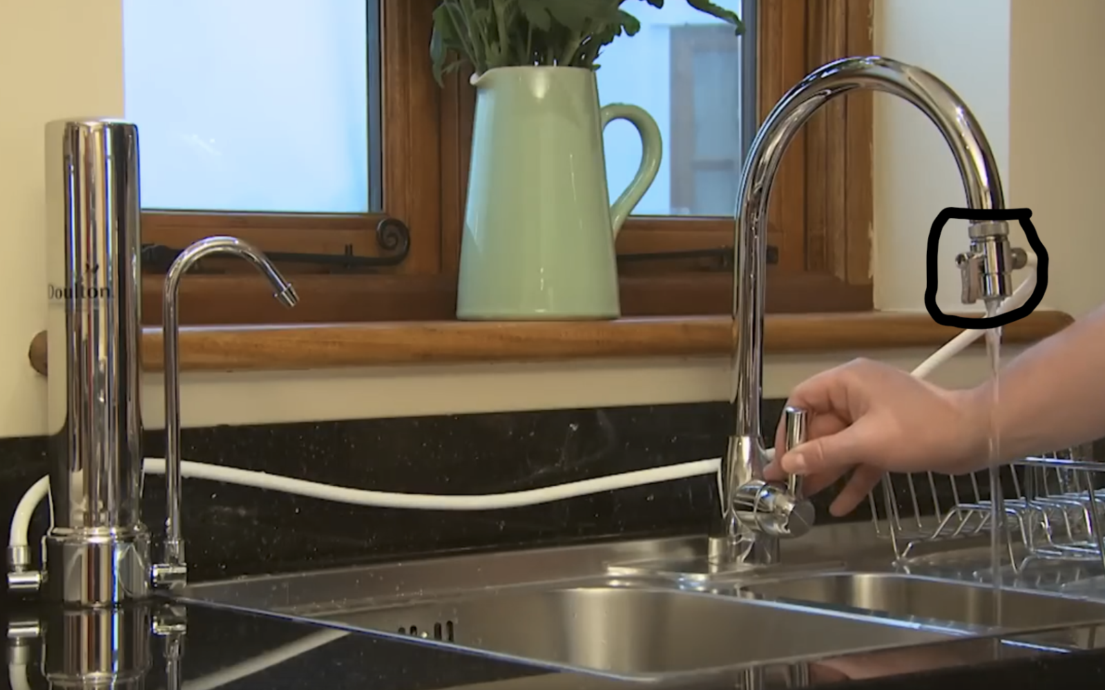

akoinonitos Δημοσ. 11 Δεκεμβρίου 2024 Δημοσ. 11 Δεκεμβρίου 2024 (επεξεργασμένο) Στις 11/12/2024 στις 10:19 ΠΜ, Witcher1st είπε Απλά δεν ξέρω ποιο να διαλέξω. Το toray μου βγαίνει περίπου 75-80 ευρώ το χρόνο. Στη doulton είναι 0.5 micron και κάποια με καλές αξιολογήσεις είναι στα 120-170 ευρώ. Βέβαια φαντάζομαι μετά θα χρειάζεται να αγοράζω μόνο το φίλτρο μια φορά το χρόνο, σωστά;; Ισχύει ότι στα 0.5 micron περνάνε βακτήρια και ιοί; Ηλιούπολη μένω. Να συνεχίσω με toray ή να αγοράσω κάποιο φίλτρο άνω πάγκου;; Η ροή είναι κομπλέ, απλά έχω αυτό το θέμα με τη διαρροή που έχουν και αρκετοί άλλοι. Και έχω ήδη αγοράσει και δεύτερη βάση πέρυσι. Επίσης δε καταλαβαίνω γιατί υπάρχουν τόσα διαφορετικά μοντέλα από τη στιγμή που δέχονται πάνω κάτω τα ίδια φίλτρα. Αλλάζει κάτι στο Βρυσάκι; https://www.skroutz.gr/c/4314/syskeues-filtrwn-nerou/m/25541/Doulton/f/1155101/ano-pagou.html?utm_source=android&utm_campaign=skroutz_share Επέκταση καλα αν διαβασεις χαρακτηριστικα απο καλα φιλτρα που λενε στον τιτλο 0.1μm μετα στην περιγραφη σου λεει πραγματικα micron 0,5 εως 0,8 ξερω γω. Γενικα δεν μπορεις να ξερεις αν αυτα που γραφουν ειναι πραγματικα και κανεις πραγματικα δεν μπορει να σου απαντησει. Το μονο που μπορεις να κανεις ειναι να παρεις δειγμα απο το νερο πριν το φιλτρο και μετα και να το πας για εξεταση για να διαπιστωσεις μονος σου τι δουλεια κανει. Βεβαια και αυτο κοστιζει. Ειναι να μην μπλεξεις στο ψαξιμο για φιλτρα αυτο εχω καταλαβει. Επεξ/σία 11 Δεκεμβρίου 2024 από akoinonitos
mariosnik_ Δημοσ. 11 Δεκεμβρίου 2024 Δημοσ. 11 Δεκεμβρίου 2024 Στις 11/12/2024 στις 10:19 ΠΜ, Witcher1st είπε Απλά δεν ξέρω ποιο να διαλέξω. Το toray μου βγαίνει περίπου 75-80 ευρώ το χρόνο. Στη doulton είναι 0.5 micron και κάποια με καλές αξιολογήσεις είναι στα 120-170 ευρώ. Βέβαια φαντάζομαι μετά θα χρειάζεται να αγοράζω μόνο το φίλτρο μια φορά το χρόνο, σωστά;; Ισχύει ότι στα 0.5 micron περνάνε βακτήρια και ιοί; Ηλιούπολη μένω. Να συνεχίσω με toray ή να αγοράσω κάποιο φίλτρο άνω πάγκου;; Η ροή είναι κομπλέ, απλά έχω αυτό το θέμα με τη διαρροή που έχουν και αρκετοί άλλοι. Και έχω ήδη αγοράσει και δεύτερη βάση πέρυσι. Επίσης δε καταλαβαίνω γιατί υπάρχουν τόσα διαφορετικά μοντέλα από τη στιγμή που δέχονται πάνω κάτω τα ίδια φίλτρα. Αλλάζει κάτι στο Βρυσάκι; https://www.skroutz.gr/c/4314/syskeues-filtrwn-nerou/m/25541/Doulton/f/1155101/ano-pagou.html?utm_source=android&utm_campaign=skroutz_share Επέκταση Τα διαφορετικά μοντέλα έχουν να κάνουν με το υλικό ή τον σχεδιασμό της βάσης και με το ανταλλακτικό. Πρέπει να μπεις να ψάξεις τα διαφορετικά χαρακτηριστικά που έχει το κάθε ένα να δεις ποιο σου αρέσει η σου ταιριάζει με βάση αυτά που προσφέρει, συνήθως. Εγώ προτείνω το Doulton ultracarb imperial. Παθογόνα συγκρατούν μόνο όσα έχουν υψηλότερη διάμετρο από αυτήν που πετυχαίνει να συγκρατήσει το φίλτρο στην απόλυτη διηθηση. Εάν υπάρχει πιστοποίηση NSF ανατρέχεις σε αυτή και κοίτας τι παθογόνα κρατάει το στοιχειο. Εδω αναφέρει κάποια για το ultracarb. https://www.qwaterfilters.com/product/doulton-ultra-carb-imperial-obe/?srsltid=AfmBOopSQSW0LFjdx8FX38qFZ7OiX3FGj4pzj3z5PB-HnmcLTpuaTo2M Αν θες να κρατάει ιούς τότε τα ξεχνάς τα φίλτρα, θες αντιστροφή όσμωση. Στο χλωριομενο νερό της Αθήνας δεν έχουμε ζωντανά τέτοια παθογόνα. Αν φοβάσαι μήπως έχεις, πρέπει να κάνεις χημική ανάλυση στο νερό, διότι η αντίστροφη όσμωση έχει κόστος. Στις 11/12/2024 στις 11:45 ΠΜ, akoinonitos είπε καλα αν διαβασεις χαρακτηριστικα απο καλα φιλτρα που λενε στον τιτλο 0.1μm μετα στην περιγραφη σου λεει πραγματικα micron 0,5 εως 0,8 ξερω γω. Γενικα δεν μπορεις να ξερεις αν αυτα που γραφουν ειναι πραγματικα και κανεις πραγματικα δεν μπορει να σου απαντησει. Το μονο που μπορεις να κανεις ειναι να παρεις δειγμα απο το νερο πριν το φιλτρο και μετα και να το πας για εξεταση για να διαπιστωσεις μονος σου τι δουλεια κανει. Βεβαια και αυτο κοστιζει. Ειναι να μην μπλεξεις στο ψαξιμο για φιλτρα αυτο εχω καταλαβει. Μεγαλη κουβέντα. Τα κάθε φίλτρο παρουσιάζει διαφορετικό ποσοστό συγκράτησης στερεών ανάλογα την διάμετρο τους καθώς άλλων χαρακτηριστικών του νερου, πίεση, θερμοκρασία, παροχή κτλ. Αν λένε οι εταιρείες ότι 0.5 με 0.8 είναι τα πραγματικά, σημαίνει ότι σε αυτά έχουν απόλυτη διηθηση, δηλαδή 99.9% ποσοστό συγκράτησης, τα 0.1μm θα είναι η ονομαστική διάμετρος στην οποία έχουν διηθηση στο 95%.
Witcher1st Δημοσ. 11 Δεκεμβρίου 2024 Δημοσ. 11 Δεκεμβρίου 2024 (επεξεργασμένο) Στις 11/12/2024 στις 3:34 ΜΜ, mariosnik_ είπε Τα διαφορετικά μοντέλα έχουν να κάνουν με το υλικό ή τον σχεδιασμό της βάσης και με το ανταλλακτικό. Πρέπει να μπεις να ψάξεις τα διαφορετικά χαρακτηριστικά που έχει το κάθε ένα να δεις ποιο σου αρέσει η σου ταιριάζει με βάση αυτά που προσφέρει, συνήθως. Εγώ προτείνω το Doulton ultracarb imperial. Παθογόνα συγκρατούν μόνο όσα έχουν υψηλότερη διάμετρο από αυτήν που πετυχαίνει να συγκρατήσει το φίλτρο στην απόλυτη διηθηση. Εάν υπάρχει πιστοποίηση NSF ανατρέχεις σε αυτή και κοίτας τι παθογόνα κρατάει το στοιχειο. Εδω αναφέρει κάποια για το ultracarb. https://www.qwaterfilters.com/product/doulton-ultra-carb-imperial-obe/?srsltid=AfmBOopSQSW0LFjdx8FX38qFZ7OiX3FGj4pzj3z5PB-HnmcLTpuaTo2M Αν θες να κρατάει ιούς τότε τα ξεχνάς τα φίλτρα, θες αντιστροφή όσμωση. Στο χλωριομενο νερό της Αθήνας δεν έχουμε ζωντανά τέτοια παθογόνα. Αν φοβάσαι μήπως έχεις, πρέπει να κάνεις χημική ανάλυση στο νερό, διότι η αντίστροφη όσμωση έχει κόστος. Μεγαλη κουβέντα. Τα κάθε φίλτρο παρουσιάζει διαφορετικό ποσοστό συγκράτησης στερεών ανάλογα την διάμετρο τους καθώς άλλων χαρακτηριστικών του νερου, πίεση, θερμοκρασία, παροχή κτλ. Αν λένε οι εταιρείες ότι 0.5 με 0.8 είναι τα πραγματικά, σημαίνει ότι σε αυτά έχουν απόλυτη διηθηση, δηλαδή 99.9% ποσοστό συγκράτησης, τα 0.1μm θα είναι η ονομαστική διάμετρος στην οποία έχουν διηθηση στο 95%. Επέκταση Οποτε προτεινεις το παρακατω φιλτρο : https://www.skroutz.gr/s/21723340/Doulton-Antallaktiko-Filtro-Nerou-Ano-kai-Kato-Pagou-apo-Energo-Anthraka-10-Ultracarb-Imperial-OBE-0-5-mm.html Το οποιο ταιριαζει σε διαφορετικα βρυσακια ή θελει καποιο συγκεκριμενο;; Και ειναι 65 ευρω για 1 χρονο πανω-κατω; Ας πουμε αυτα τα δυο βρυσακια εχουν το φιλτρο που προτεινεις, αλλα και μια διαφορα 60 ευρω στη τιμη. Γιατι;; https://www.skroutz.gr/s/21764608/Doulton-HCP-Syskeyi-Filtrou-Nerou-Ano-Pagou-Moni-me-Antallaktiko-Filtro-Doulton-Ultracarb-0-5-mm.html https://www.skroutz.gr/s/27357399/Doulton-HCS-Syskeyi-Filtrou-Nerou-Ano-Pagou-Moni-me-Antallaktiko-Filtro-Doulton-Ultracarb-SI-0-5-mm.html Και κατι τελευταιο. Επειδη με εχει βολεψει το toray τοσα χρονια που εχει και λειτουργια που ριχνει το νερο τυπου ντους, πως μπορω να συνεχισω να εχω κατι τετοιο;; Χρειαζομαι καποια προεκταση βρυσης; Καινουριο ακροφυσιο; Και μιας και που αναφερα το ακροφυσιο. Δεν εχω αλλαξει ποτε τι φιλτρο που υπαρχει στην αρχικη βρυση τοσα χρονια. Να μου πεις εχω το toray κουμπωμενο επανω, αλλα και παλι, δεν θελουν και αυτα αλλαγη; Οπως και τα λαστιχα; Επεξ/σία 11 Δεκεμβρίου 2024 από Witcher1st

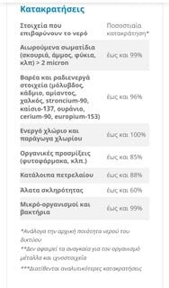

gigi80 Δημοσ. 11 Δεκεμβρίου 2024 Δημοσ. 11 Δεκεμβρίου 2024 Στις 11/12/2024 στις 10:44 ΠΜ, akoinonitos είπε θες να δεις πως ειναι το φιλτρο μεσα? Επέκταση Φαίνεται οτι κάνει δουλειά … όσο αναφορά αυτό που είπες για το οτι καθαρίζει το χλώριο (μάλιστα λέει 100%) είναι κάτι το θετικό και όχι αρνητικό σου παραθέτω το παρακάτω: Οι πηγές με μηδενικές ποσότητες οργανικών ουσιών Πολλοί ισχυρίζονται ότι η απουσία οργανικών ουσιών απο το νερό (το υπόγειο νερό γεωτρήσεων που κατα κανόνα οι συγκεντρώσεις οργανικής ουσίας είναι χαμηλές έως μηδενικές), διασφαλίζει ότι δεν υφίσταται λόγος ανησυχίας ακόμα και σε περιπτώσεις υπερχλωρίωσης του νερού. Στην πραγματικότητα όμως αυτό δεν ισχύει γιατί: Η οργανική ουσία μπορεί να υπεισέλθει με το χώμα στο νερό των δικτύων σε οποιοδήποτε σημείο του δικτύου. Επίσης η οργανική ουσία που δημιουργείται από τα νεκρά κύτταρα των ίδιων των μικροοργανισμών που θανατώνει το χλώριο, αντιδρά με το υπολειμματικό χλώριο και δημιουργεί επίσης οργανοχλωροπαράγωγα. Η οργανική ουσία των τροφών μας (πρωτείνες, λίπη, υδατάνθρακες, κυτταρίνες κλπ) που υπάρχει σε όλες τις ζωικές ή φυτικές πρώτες ύλες, αντιδρά με το υπολειμματικό χλώριο του νερού που χρησιμοποιούμε στο μαγείρεμα και δημιουργεί μεγάλες ποσότητες οργανοχλωριωμένων τοξικών παραγώγων. Η οργανική ουσία από τα υπολείμματα των τροφών στο στομάχι μας αντιδρά με το υπολειμματικό χλώριο του νερού που πίνουμε και δημιουργεί τις ενώσεις αυτές, μέσα στον ίδιο μας τον οργανισμό.
akoinonitos Δημοσ. 11 Δεκεμβρίου 2024 Δημοσ. 11 Δεκεμβρίου 2024 (επεξεργασμένο) Στις 11/12/2024 στις 8:06 ΜΜ, gigi80 είπε Φαίνεται οτι κάνει δουλειά … όσο αναφορά αυτό που είπες για το οτι καθαρίζει το χλώριο (μάλιστα λέει 100%) είναι κάτι το θετικό και όχι αρνητικό σου παραθέτω το παρακάτω: Οι πηγές με μηδενικές ποσότητες οργανικών ουσιών Πολλοί ισχυρίζονται ότι η απουσία οργανικών ουσιών απο το νερό (το υπόγειο νερό γεωτρήσεων που κατα κανόνα οι συγκεντρώσεις οργανικής ουσίας είναι χαμηλές έως μηδενικές), διασφαλίζει ότι δεν υφίσταται λόγος ανησυχίας ακόμα και σε περιπτώσεις υπερχλωρίωσης του νερού. Στην πραγματικότητα όμως αυτό δεν ισχύει γιατί: Η οργανική ουσία μπορεί να υπεισέλθει με το χώμα στο νερό των δικτύων σε οποιοδήποτε σημείο του δικτύου. Επίσης η οργανική ουσία που δημιουργείται από τα νεκρά κύτταρα των ίδιων των μικροοργανισμών που θανατώνει το χλώριο, αντιδρά με το υπολειμματικό χλώριο και δημιουργεί επίσης οργανοχλωροπαράγωγα. Η οργανική ουσία των τροφών μας (πρωτείνες, λίπη, υδατάνθρακες, κυτταρίνες κλπ) που υπάρχει σε όλες τις ζωικές ή φυτικές πρώτες ύλες, αντιδρά με το υπολειμματικό χλώριο του νερού που χρησιμοποιούμε στο μαγείρεμα και δημιουργεί μεγάλες ποσότητες οργανοχλωριωμένων τοξικών παραγώγων. Η οργανική ουσία από τα υπολείμματα των τροφών στο στομάχι μας αντιδρά με το υπολειμματικό χλώριο του νερού που πίνουμε και δημιουργεί τις ενώσεις αυτές, μέσα στον ίδιο μας τον οργανισμό. Επέκταση Το χλωριο δεν ειναι καλο αλλα χωρις αυτο δεν απολυμενεται το νερο και οι σωληνωσεις ρε συ, σε μια διακοπη νερου πχ που δεν υπαρχει πιεση μπορει να εισχωρησουν βακτηρια στις σωληνωσεις σου απο καποια βρυση πχ και δεν θα υπαρχει το χλωριο για να τα σκοτωσει. Αυτο ηταν και ο λογος που εβαλα τελικα και στη βρυση φιλτρο για το ποσιμο. Αν μπορεις παντως για εμενα μια φορα το μηνα ανοιγε να περναει νερο εκτος φιλτρου απο τις σωληνες σου μονο για απολυμανση. Ανοιγε γιανλιγο ολες τις βρυσες. Μετα ανοιξε το φιλτρο και ασε να τρεξουν παλι λιγο. Αν ρωτησεις καποιον που ασχολειται θα σου πει οτι απο την στγμη που κοβεις το χλωριο θα πρεπει να κανεις μαι φορα το χρονο απολυμανση με υπερχλωριωση στο δυκτιο σου. Επειδη αυτο ομως δεν ξερω κατα ποσο ευκολο ειναι να το κανει καποιο εγω ανοιγο μια φορα το μηνα. Επεξ/σία 11 Δεκεμβρίου 2024 από akoinonitos
gigi80 Δημοσ. 11 Δεκεμβρίου 2024 Δημοσ. 11 Δεκεμβρίου 2024 Κόβει έως 100% δεν νομίζω να το κόβει όλο … πάντως γενικά να ξέρεις ότι εδώ και χρόνια θεωρούν ότι το χλώριο πρέπει να σταματήσει να χρησιμοποιείται ως μέσο καθαρισμού νερού … Στις 11/12/2024 στις 8:42 ΜΜ, gigi80 είπε Κόβει έως 100% δεν νομίζω να το κόβει όλο … πάντως γενικά να ξέρεις ότι εδώ και χρόνια θεωρούν ότι το χλώριο πρέπει να σταματήσει να χρησιμοποιείται ως μέσο καθαρισμού νερού …
