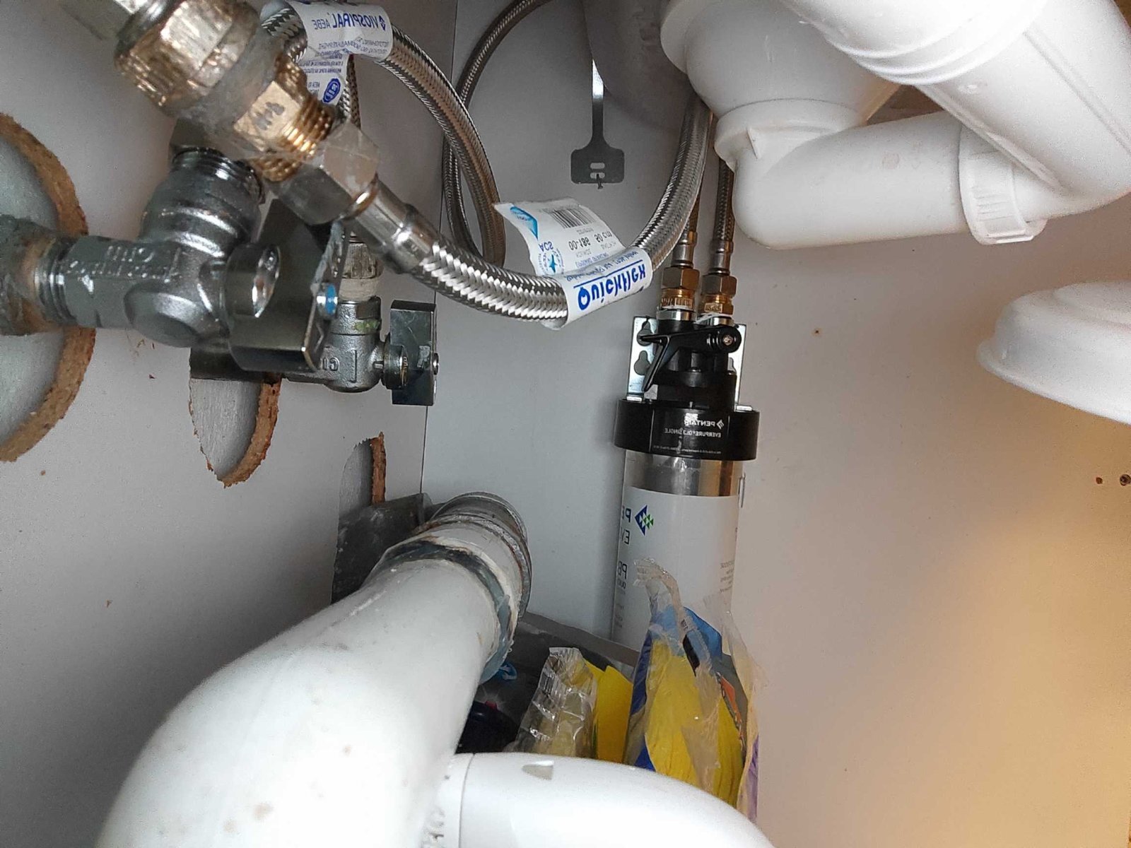

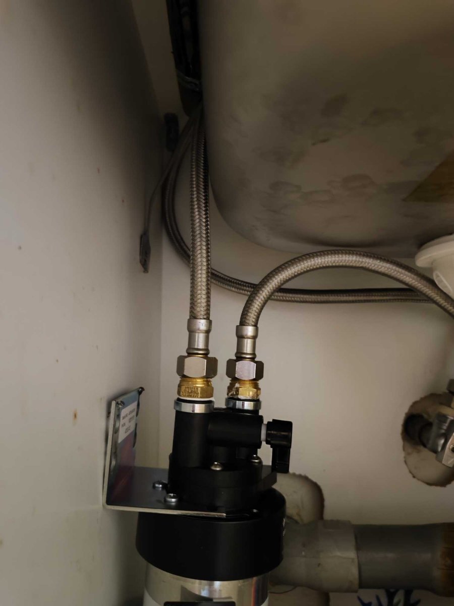

consumimur Δημοσ. 30 Οκτωβρίου 2024 Δημοσ. 30 Οκτωβρίου 2024 Έχω βάλει το pbs-400 της everpure (pentair) με την ql3 single κεφαλή απευθείας στη παροχή του κρύου χωρίς έξτρα βρυσακι. Το μήκος των σπιράλ ειναι περίπου 1 μέτρο χωρίς γωνίες . Αυτό που με προβλημάτισε ειναι ή μεγάλη πτώση στη ροή . χωρίς το φίλτρο είχα περίπου 5-5,5 λίτρα ανα λεπτό ενω τώρα έχω πέσει στο μισό 2,5 λίτρα. Μιας και ο λογος που πήγα στο συγκεκριμένο σύστημα ηταν ή θεωριτηκα μεγάλη ροή του (έως 8λιτρα ανα λεπτο λέει στο product sheet) ανησυχω μήπως κάτι δεν εχει γίνει σωστα . Την εγκατσταση την έκανε υδραυλικός μιας και είχα πρόβλημα με τη βάνα οποτε τον χρειαστικα . Εχει κανεις παρόμοια εμπειρία με το συγκεκριμένο φίλτρο?

consumimur Δημοσ. 1 Νοεμβρίου 2024 Δημοσ. 1 Νοεμβρίου 2024 Στις 30/10/2024 στις 8:51 ΜΜ, consumimur είπε Έχω βάλει το pbs-400 της everpure (pentair) με την ql3 single κεφαλή απευθείας στη παροχή του κρύου χωρίς έξτρα βρυσακι. Το μήκος των σπιράλ ειναι περίπου 1 μέτρο χωρίς γωνίες . Αυτό που με προβλημάτισε ειναι ή μεγάλη πτώση στη ροή . χωρίς το φίλτρο είχα περίπου 5-5,5 λίτρα ανα λεπτό ενω τώρα έχω πέσει στο μισό 2,5 λίτρα. Μιας και ο λογος που πήγα στο συγκεκριμένο σύστημα ηταν ή θεωριτηκα μεγάλη ροή του (έως 8λιτρα ανα λεπτο λέει στο product sheet) ανησυχω μήπως κάτι δεν εχει γίνει σωστα . Την εγκατσταση την έκανε υδραυλικός μιας και είχα πρόβλημα με τη βάνα οποτε τον χρειαστικα . Εχει κανεις παρόμοια εμπειρία με το συγκεκριμένο φίλτρο? Επανήλθε μόνο του στην κανονική ροή μετά από 2 μέρες. Ε δεν είμαστε καλά........
