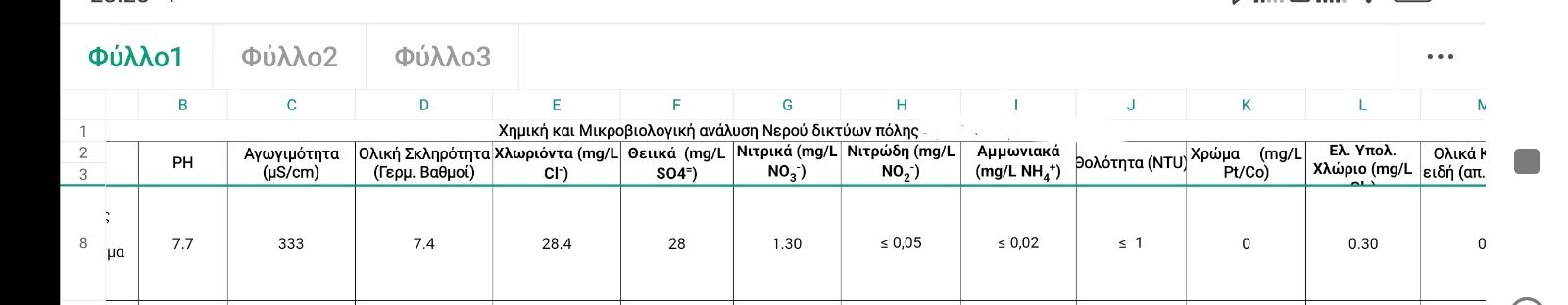

popopo Δημοσ. 25 Σεπτεμβρίου 2024 Δημοσ. 25 Σεπτεμβρίου 2024 Στην περιοχή μου η ΔΕΥΑ δίνει αυτές τις μετρήσεις. Όμως δεν έχω νερό απευθείας από το δίκτυο. Το νερό πάει πρώτα στη δεξαμενή στο υπόγειο της πολυκατοικίας και έπειτα φεύγει για τα διαμερίσματα. Κατά συνέπεια υπάρχει ένα buffer μερικών ημερών μέχρι να φτάσει το νερό στη βρύση μου. Θα σκεφτόσασταν να βάλετε φίλτρο και αν ναι τι τύπο; Φαντάζομαι ότι αυτό που θα πρέπει να με απασχολεί είναι κυρίως η προστασία από μικρόβια κλπ λόγω της δεξαμενής και όχι τόσο τα ποιοτικά χαρακτηριστικά του νερού, τα οποία φαίνονται να είναι καλά. Ποια η άποψή σας;

oXXo_nikosar Δημοσ. 26 Σεπτεμβρίου 2024 Δημοσ. 26 Σεπτεμβρίου 2024 11 ώρες πριν, popopo είπε Στην περιοχή μου η ΔΕΥΑ δίνει αυτές τις μετρήσεις. Όμως δεν έχω νερό απευθείας από το δίκτυο. Το νερό πάει πρώτα στη δεξαμενή στο υπόγειο της πολυκατοικίας και έπειτα φεύγει για τα διαμερίσματα. Κατά συνέπεια υπάρχει ένα buffer μερικών ημερών μέχρι να φτάσει το νερό στη βρύση μου. Θα σκεφτόσασταν να βάλετε φίλτρο και αν ναι τι τύπο; Φαντάζομαι ότι αυτό που θα πρέπει να με απασχολεί είναι κυρίως η προστασία από μικρόβια κλπ λόγω της δεξαμενής και όχι τόσο τα ποιοτικά χαρακτηριστικά του νερού, τα οποία φαίνονται να είναι καλά. Ποια η άποψή σας; Σωστά.. οι μετρήσεις "δείχνουν" καλές.. όμως ότι αποθυκεύουν το νερό σε δεξαμενή στο υπόγειο της πολυκατοικίας !! το έχω ακούσει άλλη μια φορά πάλι εδώ (δεν ξέρω αν είσαι το ίδιο άτομο). Υπο προυποθέσεις θα μπορούσε να γίνεται.. στην Αττική, ποιος θα μπορούσε να είναι ο λόγος, πως το δέχονται οι υπόλοιποι συνιδιοκτήτες ? Χθες θα έπρεπε να έχεις φίλτρο ενεργού άνθρακα με πιστοποίηση NSF. Οπως έχουμε πει πάρα πολλές φορές υπάρχουν φίλτρα άνω και κάτω πάγκου, φθηνά και ακριβά, μονά, διπλά κλπ ρίξε μια ματιά σε προηγούμενες σελίδες.
popopo Δημοσ. 26 Σεπτεμβρίου 2024 Δημοσ. 26 Σεπτεμβρίου 2024 (επεξεργασμένο) 3 minutes ago, oXXo_nikosar said: Σωστά.. οι μετρήσεις "δείχνουν" καλές.. όμως ότι αποθυκεύουν το νερό σε δεξαμενή στο υπόγειο της πολυκατοικίας !! το έχω ακούσει άλλη μια φορά πάλι εδώ (δεν ξέρω αν είσαι το ίδιο άτομο). Υπο προυποθέσεις θα μπορούσε να γίνεται.. στην Αττική, ποιος θα μπορούσε να είναι ο λόγος, πως το δέχονται οι υπόλοιποι συνιδιοκτήτες ? Χθες θα έπρεπε να έχεις φίλτρο ενεργού άνθρακα με πιστοποίηση NSF. Οπως έχουμε πει πάρα πολλές φορές υπάρχουν φίλτρα άνω και κάτω πάγκου, φθηνά και ακριβά, μονά, διπλά κλπ ρίξε μια ματιά σε προηγούμενες σελίδες. Έχουμε δεξαμενή γιατί στην πόλη δεν υπάρχει συνεχής ροή νερού. Οι περισσότερες κατοικίες έχουν τεπίζοτα του κυβικού στην ταράτσα. Εννοείται νερό πίνω εμφιαλωμένο και γιαυτό ψάχνω να δω αν με φίλτρο μπορώ να καταργήσω τα πλαστικά. Επεξ/σία 26 Σεπτεμβρίου 2024 από popopo

majunior Δημοσ. 26 Σεπτεμβρίου 2024 Δημοσ. 26 Σεπτεμβρίου 2024 Είναι δυνητικά επικίνδυνη περίπτωση η δεξαμενή για πόσιμο νερό, κυρίως για μικροβιολογικά θέματα. Από τι υλικό είναι; Της κάνετε κανένα έλεγχο;
