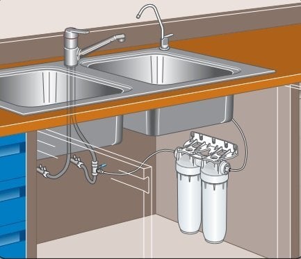

ATmega Δημοσ. 22 Ιουλίου 2024 Δημοσ. 22 Ιουλίου 2024 Για Αθήνα αυτό το σετ είναι ΟΚ? https://www.allwater.gr/el/filtra-nerou/set-me-filtra-nerou-kato-pagkou/pentair-syskevi-filtrou-nerou-kato-pagkou-3gsl-single-mono-ble-1-2-pentek-10-me-filtro-cbr2-10-0-5mcr-pentek-10-_187197/ Θα χρειαστώ και αυτό εδώ για να δώσω ξεχωριστή παροχή στο φίλτρο? Θα μπει τριοδη μπαταρία που έχει 3 σπιράλ (ζεστό, κρύο και φίλτρο) https://www.allwater.gr/el/filtra-nerou/exartimata-filtrwn-nerou/k.cherouveim-a.e.taf-1-2-chrome-ars.x-ars.x-thil.uni-en12165-01505-k.cherouvim_198263/

oXXo_nikosar Δημοσ. 22 Ιουλίου 2024 Δημοσ. 22 Ιουλίου 2024 Στις 20/7/2024 στις 11:05 ΠΜ, sarakinos είπε Παίδες the water company τι φάση ; έκλεισε; το domain τους είναι ελεύθερο Έτσι φαίνεται.. αλλά το "αδερφάκι" σαιτ του ίδιου επιχειρηματία είναι εντάξει https://aquasanacyprus.com/ 6 ώρες πριν, ATmega είπε Για Αθήνα αυτό το σετ είναι ΟΚ? https://www.allwater.gr/el/filtra-nerou/set-me-filtra-nerou-kato-pagkou/pentair-syskevi-filtrou-nerou-kato-pagkou-3gsl-single-mono-ble-1-2-pentek-10-me-filtro-cbr2-10-0-5mcr-pentek-10-_187197/ Μια χαρά.. Η ροή είναι σχετικά καλή.. εφόσον θα μπει σε τρίοδη βρύση 6 ώρες πριν, ATmega είπε Θα χρειαστώ και αυτό εδώ για να δώσω ξεχωριστή παροχή στο φίλτρο? Θα μπει τριοδη μπαταρία που έχει 3 σπιράλ (ζεστό, κρύο και φίλτρο) https://www.allwater.gr/el/filtra-nerou/exartimata-filtrwn-nerou/k.cherouveim-a.e.taf-1-2-chrome-ars.x-ars.x-thil.uni-en12165-01505-k.cherouvim_198263/ Το μόνο που θα χρειαστεί είναι "κλέφτης" νερού https://www.skroutz.gr/s/54354184/DMfit-Rakor-gia-Filtra-Nerou-88-0034.html στην διατομή του φίλτρου στην περίπτωση σου 1/2 της ίντσας. 23 ώρες πριν, d_gkal είπε Σε περίπτωση που πάρω φίλτρο με βρυσάκι και πρεπει να τρυπηθεί ο πάγκος... Τι γίνεται στην περίπτωση που το καταργησω; Πώς κλεινει η τρύπα; Ξυλόστοκος..

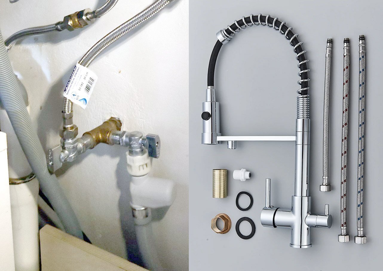

ATmega Δημοσ. 22 Ιουλίου 2024 Δημοσ. 22 Ιουλίου 2024 6 ώρες πριν, oXXo_nikosar είπε 12 ώρες πριν, ATmega είπε Θα χρειαστώ και αυτό εδώ για να δώσω ξεχωριστή παροχή στο φίλτρο? Θα μπει τριοδη μπαταρία που έχει 3 σπιράλ (ζεστό, κρύο και φίλτρο) https://www.allwater.gr/el/filtra-nerou/exartimata-filtrwn-nerou/k.cherouveim-a.e.taf-1-2-chrome-ars.x-ars.x-thil.uni-en12165-01505-k.cherouvim_198263/ Το μόνο που θα χρειαστεί είναι "κλέφτης" νερού https://www.skroutz.gr/s/54354184/DMfit-Rakor-gia-Filtra-Nerou-88-0034.html στην διατομή του φίλτρου στην περίπτωση σου 1/2 της ίντσας. Κάπου μπερδεύτηκα. Πως θα συνδεθεί αυτό με το σπιράλ? Επισυνάπτω φωτο με την παροχή νερού μου. Στην αριστερή φωτο είναι η παραδοχή που πάει στη βρύση και δεξιά είναι το πλυντήριο πιάτων. Σκεφτόμουν μετά τον διακόπτη της βρύσης να βάλω αυτό που είχα αναφέρει και μετά να συνδέσω τη βρύση και το φίλτρο. Στη δεξιά φωτο είναι η μπαταρία που θα βάλω.
oXXo_nikosar Δημοσ. 23 Ιουλίου 2024 Δημοσ. 23 Ιουλίου 2024 12 ώρες πριν, ATmega είπε Κάπου μπερδεύτηκα. Πως θα συνδεθεί αυτό με το σπιράλ? Επισυνάπτω φωτο με την παροχή νερού μου. Στην αριστερή φωτο είναι η παραδοχή που πάει στη βρύση και δεξιά είναι το πλυντήριο πιάτων. Σκεφτόμουν μετά τον διακόπτη της βρύσης να βάλω αυτό που είχα αναφέρει και μετά να συνδέσω τη βρύση και το φίλτρο. Στη δεξιά φωτο είναι η μπαταρία που θα βάλω. Θα συνδεθεί όπως έχει συνδεθεί και το πλυντήριο πιάτων.. δηλ. στην ίδια παροχή του κρύου θα μπεί κι άλλο ρακόρ-βάνα νερού (κλέφτης). Η μια έξοδο θα πάει στο σπιρά της βρύσης και η άλλη έξοδο κατευθείαν στο φίλτρο στην είσοδο του και από την έξοδο του φίλτρου στο σπιράλ της τρίοδης

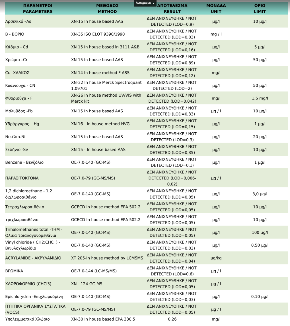

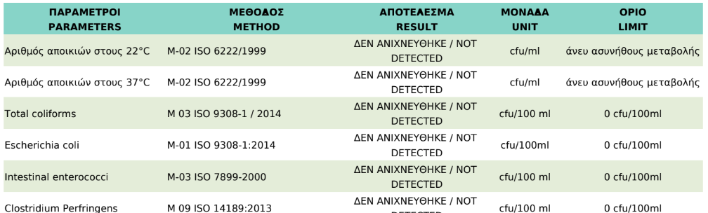

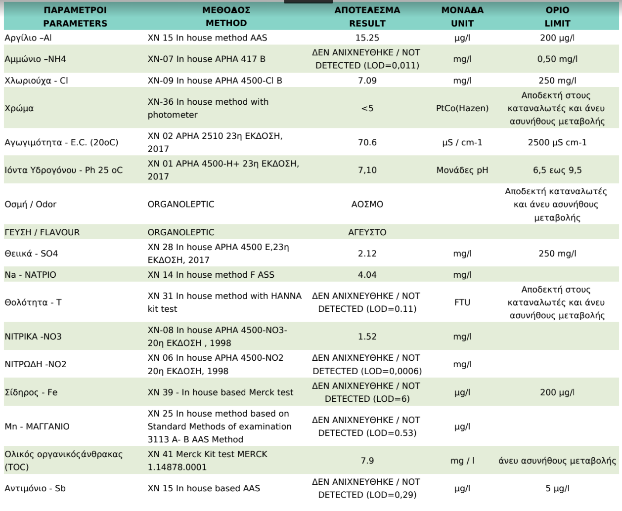

grtopo Δημοσ. 23 Ιουλίου 2024 Δημοσ. 23 Ιουλίου 2024 Γεία κι από εμένα, κάποιος που γνωρίζει αν μπορεί να μου προτείνει ένα φίλτρο για νερό με τα παρακάτω χαρακτηριστικά
oXXo_nikosar Δημοσ. 23 Ιουλίου 2024 Δημοσ. 23 Ιουλίου 2024 12 λεπτά πριν, grtopo είπε Γεία κι από εμένα, κάποιος που γνωρίζει αν μπορεί να μου προτείνει ένα φίλτρο για νερό με τα παρακάτω χαρακτηριστικά Καλησπέρα, από ποια περιοχή της Ελλάδας είναι η μέτρηση και πως ζητήθηκε τόσο λεπτομερής δηλ. ο λόγος.. ?
