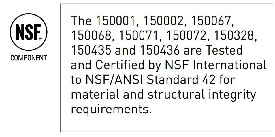

Geoka1982 Δημοσ. 8 Ιουλίου 2024 Δημοσ. 8 Ιουλίου 2024 Στις 6/7/2024 στις 9:13 ΜΜ, HERTHAN είπε Έχω μπερδευτεί υπερβολικά και τα έχω ψάξει ολα για θήκες. Στο παρακάτω link όπου τέρμα κάτω έχει όλους τους κωδικούς για τις θήκες τις έχω ψάξει όλες και δεν βρίσκω τίποτα στην Ελλάδα με τους κωδικούς αυτούς. https://info.nsf.org/Certified/DWTU/Listings.asp?Company=C0052298&Standard=042 Ακόμη και απο τους κωδικούς της παρακάτω εικόνας πάλι δεν βρίσκω κάτι. Έστω π.χ. ότι θέλω να παρω την συγκεκριμένη διπλή θήκη. https://www.skroutz.gr/s/29917484/Pentair-002-013-Syskeyi-Filtrou-Nerou-Kato-Pagou-Dipli-1-2.html Πως ξέρω ότι έχει πιστοποίηση? Δεν υπάρχει κάποιος κωδικός για να το δω. Η pentair είναι η μεγαλύτερη εταιρεία στον κόσμο έχει διαφορετικό κωδικό ανά μέγεθος ανά σπείρωμα κτλ. Υπάρχει περίπτωση να έχει αλλαγές και σε κωδικους ανά διαστήματα, το καλύτερο είναι να εμπιστευτείς κάποιον πωλητή που γνωρίζει για να σε κατευθύνει γιατί μόνος τζάμπα ψάχνεις 1
