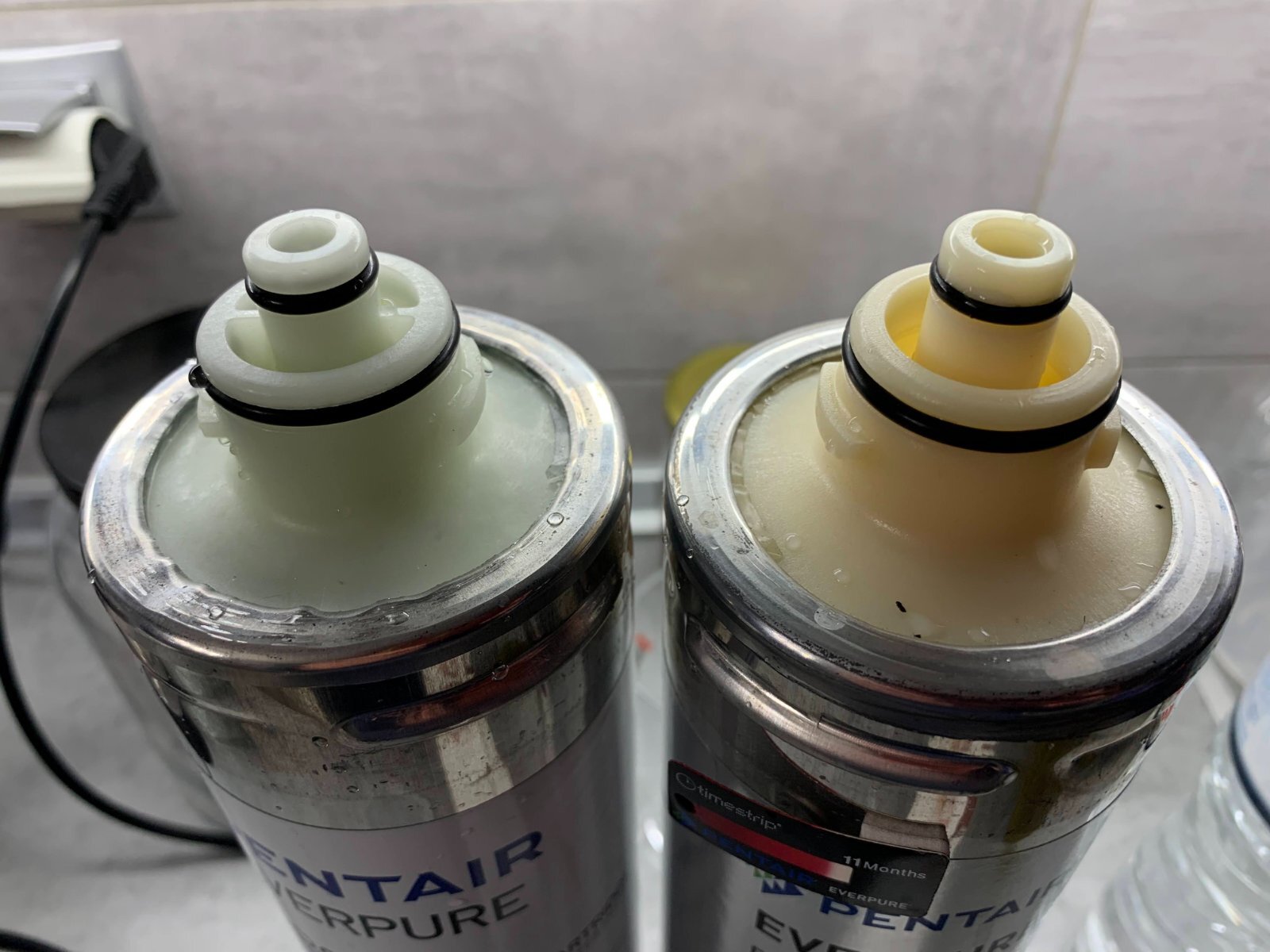

sakisdog Δημοσ. 19 Δεκεμβρίου 2023 Δημοσ. 19 Δεκεμβρίου 2023 Καλησπέρα σε ολους! Πριν απο ενα χρονο πηρα το κιτ με το PBS400 της Pentair. Εμεινα παρα πολυ ευχαριστημενος απο το φιλτρο! Φετος ηρθε η ωρα της αλλαγης και πηρα ενα ανταλλακτικο. Η διαδικασια πολυ απλη, ξεκουμπωνεις το παλιο κουμπωνεις το καινουργιο και εισαο ετοιμος. Το προβλημα ομως ειναι οτι το νεο φιλτρο στάζει συνεχως μεσα απο την κεφαλη. Ξαναεβαλα το παλιο και δεν εβγαλε ουτε σταγονα. Ειδα για τυχον αλατα που μπορει να εμποδιζαν την σφραγιση του φυσιγγιου αλλα η κεφαλη ειναι πεντακαθαρη. Αντιμετωπισε κανεις παρομοιο προβλημα;
oXXo_nikosar Δημοσ. 19 Δεκεμβρίου 2023 Δημοσ. 19 Δεκεμβρίου 2023 1 ώρα πριν, sakisdog είπε Καλησπέρα σε ολους! Πριν απο ενα χρονο πηρα το κιτ με το PBS400 της Pentair. Εμεινα παρα πολυ ευχαριστημενος απο το φιλτρο! Φετος ηρθε η ωρα της αλλαγης και πηρα ενα ανταλλακτικο. Η διαδικασια πολυ απλη, ξεκουμπωνεις το παλιο κουμπωνεις το καινουργιο και εισαο ετοιμος. Το προβλημα ομως ειναι οτι το νεο φιλτρο στάζει συνεχως μεσα απο την κεφαλη. Ξαναεβαλα το παλιο και δεν εβγαλε ουτε σταγονα. Ειδα για τυχον αλατα που μπορει να εμποδιζαν την σφραγιση του φυσιγγιου αλλα η κεφαλη ειναι πεντακαθαρη. Αντιμετωπισε κανεις παρομοιο προβλημα; Το καινούργιο έχει τα λαστιχένια "δαχτυλίδια" και το "αυτάκι" ? Τράβα μια φωτογραφία το παλιό με το καινούργιο δίπλα δίπλα..
sakisdog Δημοσ. 20 Δεκεμβρίου 2023 Δημοσ. 20 Δεκεμβρίου 2023 11 ώρες πριν, oXXo_nikosar είπε Το καινούργιο έχει τα λαστιχένια "δαχτυλίδια" και το "αυτάκι" ? Τράβα μια φωτογραφία το παλιό με το καινούργιο δίπλα δίπλα.. Ναι τα έχει και τα 2. Απλώς παρατήρησα μία μικρή διαφορά στα "αυτάκια". Το καινούριο φαίνεται να έχει ελαφρώς διαφορετικό σχήμα αλλά δεν ξέρω αν αυτό παίζει κάποιο ρόλο. Μόλις γυρίσω σπίτι θα τραβήξω και 2 φωτογραφίες να τις ανεβάσω.
sakisdog Δημοσ. 20 Δεκεμβρίου 2023 Δημοσ. 20 Δεκεμβρίου 2023 11 ώρες πριν, sakisdog είπε Ναι τα έχει και τα 2. Απλώς παρατήρησα μία μικρή διαφορά στα "αυτάκια". Το καινούριο φαίνεται να έχει ελαφρώς διαφορετικό σχήμα αλλά δεν ξέρω αν αυτό παίζει κάποιο ρόλο. Μόλις γυρίσω σπίτι θα τραβήξω και 2 φωτογραφίες να τις ανεβάσω. Παρατήρησα πως το καινούργιο φίλτρο (αριστερά) έχει διαφορά γύρω από το στόμιο κάτω από το επάνω o-ring σε σχέση με το παλιό (δεξιά). Έχει 2 κομμάτια πλαστικό εμποδίζοντας το στόμιο να μπει εντελώς μέσα στην κεφαλή. Ξέρει κανείς αν όντως είναι αυτό το πρόβλημα; Μίλησα με το κατάστημα που αγόρασα το φίλτρο και δεν είχαν κάποια πληροφορία. Κάπου είδα στο ίντερνετ ότι πριν μερικά χρόνια άλλαξε το εργοστάσιο παραγωγής με αποτέλεσμα τα νέα ανταλλακτικά να έχουν μικρές διαφορές στις διαστάσεις.
oXXo_nikosar Δημοσ. 20 Δεκεμβρίου 2023 Δημοσ. 20 Δεκεμβρίου 2023 1 ώρα πριν, sakisdog είπε Παρατήρησα πως το καινούργιο φίλτρο (αριστερά) έχει διαφορά γύρω από το στόμιο κάτω από το επάνω o-ring σε σχέση με το παλιό (δεξιά). Έχει 2 κομμάτια πλαστικό εμποδίζοντας το στόμιο να μπει εντελώς μέσα στην κεφαλή. Ξέρει κανείς αν όντως είναι αυτό το πρόβλημα; Μίλησα με το κατάστημα που αγόρασα το φίλτρο και δεν είχαν κάποια πληροφορία. Κάπου είδα στο ίντερνετ ότι πριν μερικά χρόνια άλλαξε το εργοστάσιο παραγωγής με αποτέλεσμα τα νέα ανταλλακτικά να έχουν μικρές διαφορές στις διαστάσεις. Βλέπω διαφορά στο χρώμα του φίλτρου άσχετο με τη χρήση.. τα κουμπώματα διαφορετικά, όπως και ο κεντρικός λαιμός του φίλτρου μεγαλύτερος στο παλιό ? Η κεφαλή είναι η QL3B ή QL2B ?
sakisdog Δημοσ. 21 Δεκεμβρίου 2023 Δημοσ. 21 Δεκεμβρίου 2023 23 ώρες πριν, oXXo_nikosar είπε Βλέπω διαφορά στο χρώμα του φίλτρου άσχετο με τη χρήση.. τα κουμπώματα διαφορετικά, όπως και ο κεντρικός λαιμός του φίλτρου μεγαλύτερος στο παλιό ? Η κεφαλή είναι η QL3B ή QL2B ? Η κεφαλή είναι η QL3B. Δεν μπορώ να καταλάβω πως μια τέτοια εταιρεία όπως η Pentair προχώρησε σε αλλαγή του σχεδιασμού του φυσιγγίου χωρίς να αλλάξει το μοντέλο. Μπορούσαν να το κάνουν π.χ. PBS405 για να μπορεί ο κόσμος να τα ξεχωρίζει. Διάβασα αρκετές κριτικές στο Amazon που είχαν ακριβώς το ίδιο πρόβλημα με μένα. Κάποιοι άλλαξαν την κεφαλή και σταμάτησε να στάζει. Το μαγαζί που αγόρασα το ανταλλακτικό λέει πως μίλησε με την εταιρεία που τους προμηθεύει τα φίλτρα και δεν γνώριζαν κάτι. Αγόρασα το συγκεκριμένο φίλτρο λόγω των πολύ καλών κριτικών του αλλά δεν ξέρω αν θα τους προτιμήσω του χρόνου. Έχει κανείς να προτείνει κάποιο παρόμοιο φίλτρο με μεγάλη ροή που να είναι και αξιόπιστο;
oXXo_nikosar Δημοσ. 21 Δεκεμβρίου 2023 Δημοσ. 21 Δεκεμβρίου 2023 6 λεπτά πριν, sakisdog είπε Η κεφαλή είναι η QL3B. Δεν μπορώ να καταλάβω πως μια τέτοια εταιρεία όπως η Pentair προχώρησε σε αλλαγή του σχεδιασμού του φυσιγγίου χωρίς να αλλάξει το μοντέλο. Μπορούσαν να το κάνουν π.χ. PBS405 για να μπορεί ο κόσμος να τα ξεχωρίζει. Διάβασα αρκετές κριτικές στο Amazon που είχαν ακριβώς το ίδιο πρόβλημα με μένα. Κάποιοι άλλαξαν την κεφαλή και σταμάτησε να στάζει. Το μαγαζί που αγόρασα το ανταλλακτικό λέει πως μίλησε με την εταιρεία που τους προμηθεύει τα φίλτρα και δεν γνώριζαν κάτι. Αγόρασα το συγκεκριμένο φίλτρο λόγω των πολύ καλών κριτικών του αλλά δεν ξέρω αν θα τους προτιμήσω του χρόνου. Έχει κανείς να προτείνει κάποιο παρόμοιο φίλτρο με μεγάλη ροή που να είναι και αξιόπιστο; Δεν δέχονται την αλλαγή ως ελαττωματικό ? Στην θέση σου δεν θα το άφηνα έτσι.. θα τους ζήταγα νέο ανταλλακτικό, αλλά με το s/n του παλιού. Εννοείται ότι αν έχεις την δυνατότητα πέρνα και από εκεί που έγινε η αγορά, όπως και να έχει, έχουν τουλάχιστον 1 χρόνο εγγύηση κι εφόσων. δεν κουμπώνει σωστά στην δική του κεφαλή δεν είναι δικό σου πρόβλημα αλλά δικό τους. Κοίταξε πρώτα αυτό και αργότερα που θα τελειώνει η ζωή του ανταλλακτικού.. υπάρχουν κι αλλού πορτοκαλιές 1
