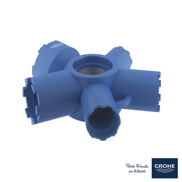

oXXo_nikosar Δημοσ. 19 Νοεμβρίου 2023 Δημοσ. 19 Νοεμβρίου 2023 (επεξεργασμένο) 23 λεπτά πριν, prototypegr είπε Δεν έχει καθόλου σπείρωμα η βρύση. Ούτε εσωτερικά. Το φίλτρο της βρύσης φαίνεται ότι ήταν κουμπωτό. Από όσο γνωρίζω δεν υπάρχει κουμπωτό φίλτρο.. προφανώς έσπασε στη μέση και χρειάζεται με λίγη δύναμη (κάβουρα με προσοχή) να ξεβιδώσεις το κομμάτι που έμεινε πάνω στη βρύση. Εκτός κι αν εννοείς "εσωτερικό" aerator το οποίο βγαίνει με ειδικό κλειδί.. Όμως είπες ότι είναι παλιά η βρύση.. οπότε μάλλον δεν ισχύει.. Επεξ/σία 19 Νοεμβρίου 2023 από oXXo_nikosar
