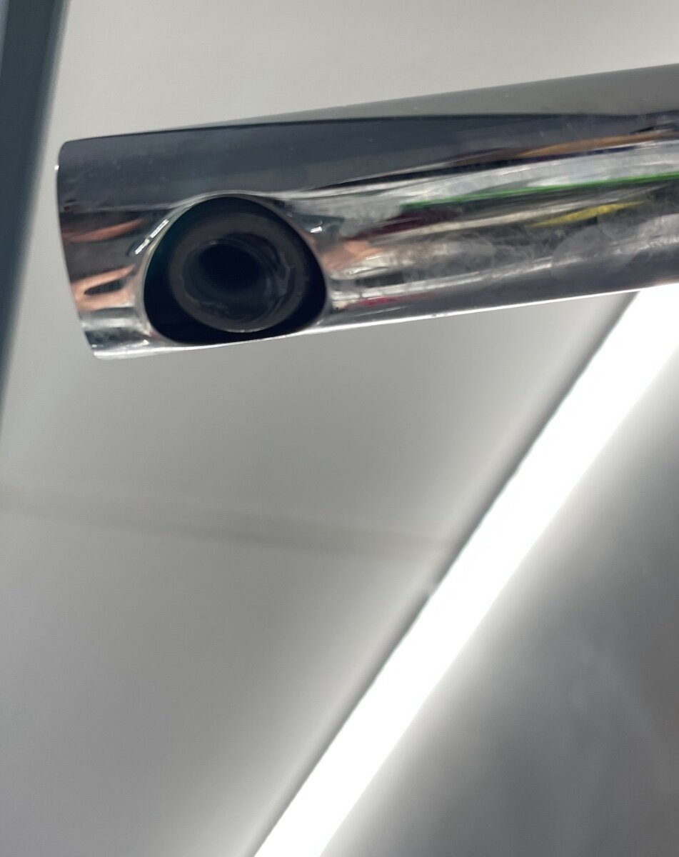

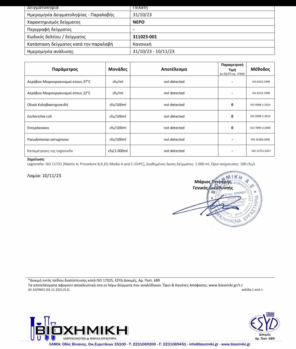

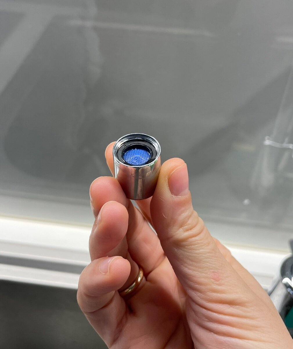

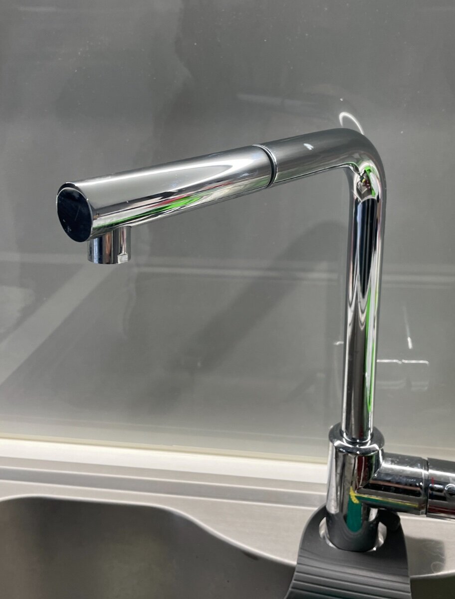

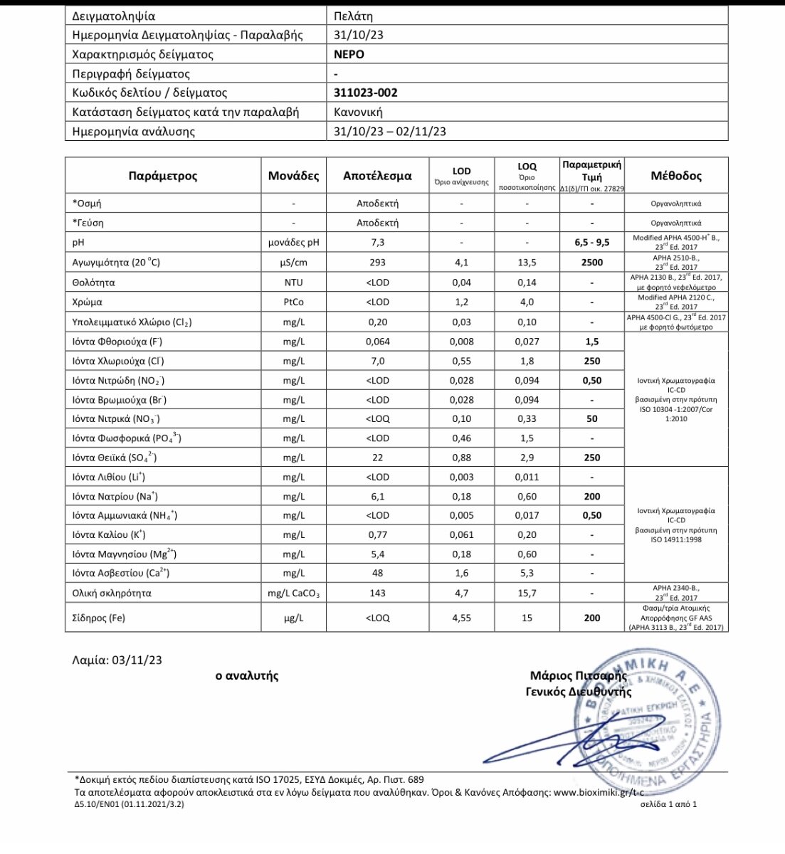

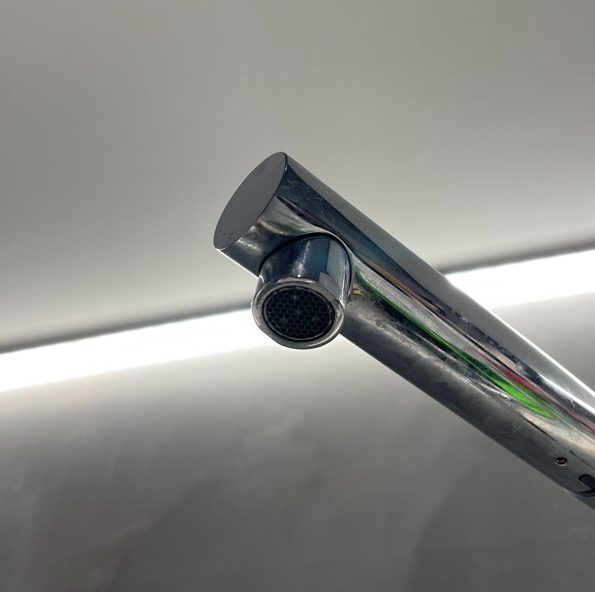

Gatilaras Δημοσ. 16 Νοεμβρίου 2023 Δημοσ. 16 Νοεμβρίου 2023 On 10/11/2023 at 14:19, matinablr said: Καλησπέρα,επανήλθα,θα σας βάλω μια τα αποτελέσματα από την ανάλυση νερού που μου έστειλαν να τα δείτε.Είχα ζητήσει Μικροβιολογική νερού,Πλήρης Φυσικοχημική με ανιόντα κ κατιόντα και από Μέταλλα Σίδηρο για να δω τα επίπεδα σιδήρου και αν ειναι οκ.Αυτά που έστειλαν,όποιος έχει την καλή διάθεση κ γνώσεις να μου τα εξηγήσει γιατί δεν ξέρω κ πολλά θα το εκτιμούσα!!Είναι όλα οκ ;Περιοχή Αθήνα. Έχω καταλήξει νομίζω στο Doulton HCS Συσκευή Φίλτρου Νερού Άνω Πάγκου Μονή με Ανταλλακτικό Φίλτρο Doulton Ultracarb 0.5 μm.Οι περισσότεροι είδα το συστήνετε για περιοχές όπως Αθήνα. Πρώτη ερώτηση αυτό παίρνει μόνο φίλτρα της doulton ή και άλλων εταιριών ; Δεύτερον επισυνάπτω φωτό από τη βρύση μου στην κουζίνα ,με το κούμπωμα κανονικό βιδωτο απλό ειναι νομίζω ,απλως όπως θα δειτε στην τελευταία φωτό τραβιέται κ μεγαλώνει.Είναι οκ για το doulton η βρύση μου;Μου κάνει σωστά; Τρίτον επειδή θα είναι ανω πάγκου ενώνω το βρυσακι της βρύσης του φίλτρου κ εχει ενα διακόπτη κ αναλόγως επιλέγω αν τον νερο θα τρέχει απο τη βρύση αφιλτράριστο ή απο φιλτρο το βραδάκι φιλτραρισμένο .Έχω διαβάσει ότι δεν κάνει να περναει ζεστο νερο γιατί καταστρέφει το φιλτρο.Επειδη η κουζίνα εχει κ ζεστο κ κρύο νερο θα πρέπει πάντα όταν το γυρίζω στο διακόπτη για το βρυσακι του φίλτρου να είναι στο κρύο.Με αγχώνει λίγο αυτο μην ειναι καμία φορά γυρισμένο στο φιλτρο ο διακόπτης αλλα η βρύση ειναι στο ζεστο όταν πάω να το ανοίξω εκ παραδρομής μην χαλάσει,αλλα απο την άλλη σκέφτομαι ότι κ στον ζεστο να ειναι η βρύση δεν βγάζει με τη μια ζεστο νερο θα πρέπει να τρέξει αρκετά το νερο ώστε να βγει ζεστο (έχουμε μπόιλερ κ εχει πάντα κ ζεστο νερο) Όποτε θεωρητικά οκ θα μαι αν το γυρίσω άμεσα στο κρύο δε θα προλάβει να περάσει κ βγει ζεστο νερο όποτε το φιλτρο θα ναι οκ. Οτιδηποτε άλλη συμβουλή έχετε να μου δώσετε θα με βοηθούσε για να προβώ στην αγορά του φίλτρου . Σας ευχαριστώ. Αν και οφτοπικ με το συγκεκριμενο θεμα αλλα μιας και εκανες τον κοπο και τα εξοδα για την αναλυση απλα μια ερωτηση μιας και η πολη δεν εχει σε ολες τις περιοχες το ιδιο νερο(μην ρωτατε πως αλλα δεν εχει) εσυ εισαι προς τα βορεια της πολης ή προς τα κατω? Περισσοτερο ρωταω γιατι θελω κ εγω οπως εχω γραψει πιο πισω να βαλω ενα φιλτρο αλλα χανομαι λιγακι μεταξυ των επιλογων.

matinablr Δημοσ. 16 Νοεμβρίου 2023 Δημοσ. 16 Νοεμβρίου 2023 22 ώρες πριν, oXXo_nikosar είπε Σωστά, τα ποσοστά συγκέντρωσης είναι πολύ χαμηλά. Πρώτα και όταν διαλέξεις το φίλτρο που θα αγοράσεις.. ρωτά το κατάστημα αν συνοδεύεται με αντάπτορα, το θέμα είναι ότι στην βρύση σου.. αυτό που κρατάς (aerator) μπαίνει εσωτερικά.. οπότε και ο αντάπτορας πρέπει να χωράει να μπει στην θέση που είναι ο aerator.. Λογικά δεν θα έχεις πρόβλημα.. Μόνο τα δικά της (3) UltraCarb, UltraCarb SI και DCB10 - Εν κατακλείδι, για να μπορείς να βάλεις και φίλτρα άλλων εταιρειών θα πας σύμφωνα με τα στάνταρ δηλ. θήκη φίλτρου 10 ιντσών. Φυσικά και αυτή η επιλογή δεν είναι η καλύτερη γιατί υπάρχουν λίγα πιστοποιημένα φίλτρα και θήκες στις 10 ίντσες. Η κάθε εταιρεία προσπαθεί να επιβάλει τα δικά της στάνταρ με φίλτρα που ταιριάζουν σε δικές της θήκες ή κεφαλές (πλέον). Επίσης μην κολλάς στα ανοξείδωτα.. και αυτά έχουν τα θέματα τους. Είχα ακριβό ανοξείδωτο (χάλυβα) με εγγύηση εφόρου ζωής.. σε 6 μήνες έβγαζε σκουριά σε σημεία που ακουμπούσαν τα μέταλλα μεταξύ τους και μετά από 5-6 δωρεάν αλλαγές.. αποφάσισα να πάω σε πλαστικό (BPA free) και βρήκα την υγεία μου. Ποιας εταιρείας ήταν το δικό σου ακριβό ανοξείδωτο που λες ότι χάλασε αν επιτρέπεται ; Έστειλα email σε ένα κατάστημα επίσημου διανομέα της Doulton και μου απάντησαν «Η συγκεκριμένη βρύση δεν είναι συμβατή με τα φίλτρα άνω πάγκου της Doulton (λόγω του σπειρώματος και του ότι είναι με αποσπώμενο ρουξούνι). Μπορείτε να δείτε το αντίστοιχο ανοξείδωτο φίλτρο της Doulton είτε με απευθείας σύνδεση στην παροχή του κρύου νερού είτε με ξεχωριστό βρυσάκι για το φιλτραρισμένο νερό πάνω στον πάγκο της κουζίνας» Αυτό που λεέι με απευθείας σύνδεση στην παροχή του κρύου πως γίνεται,θα γίνει δλδ αυτό που λέμε κάτω πάγκου φίλτρο;Τους ρώτησα αν υπάρχει κάποιο άλλο για τη βρύση μου ή κάποιος ανταπτορας αλλα δεν μου εχουν απαντήσει..Θα έχω πρόβλημα νομίζω να βάλω φιλτρο πάνω πάγκο οποτε μαλλον θα χρειαστώ υδραυλικο αν καταλαβαίνω καλα και εχω προβληματιστεί,σκέφτομαι να πάω και στη multipure να ρωτήσω που αυτοί στο εγκαθιστούν κιόλας αλλα σίγουρα δεν θελω να κανω τρύπηματα στον πάγκο της κουζίνας κλπ. Δεν ξερω που άλλου να ρωτήσω για να δω τι μπορω να κανω με την περίπτωση της βρύσης που δυστυχώς εχω και έμπλεξα. 3 ώρες πριν, tetoros.d είπε Αν θυμάμαι σωστά το μέλος είναι στην περιοχή του Χολαργού. Σωστά!

oXXo_nikosar Δημοσ. 16 Νοεμβρίου 2023 Δημοσ. 16 Νοεμβρίου 2023 (επεξεργασμένο) 1 ώρα πριν, matinablr είπε Ποιας εταιρείας ήταν το δικό σου ακριβό ανοξείδωτο που λες ότι χάλασε αν επιτρέπεται ; Έστειλα email σε ένα κατάστημα επίσημου διανομέα της Doulton και μου απάντησαν «Η συγκεκριμένη βρύση δεν είναι συμβατή με τα φίλτρα άνω πάγκου της Doulton (λόγω του σπειρώματος και του ότι είναι με αποσπώμενο ρουξούνι). Μπορείτε να δείτε το αντίστοιχο ανοξείδωτο φίλτρο της Doulton είτε με απευθείας σύνδεση στην παροχή του κρύου νερού είτε με ξεχωριστό βρυσάκι για το φιλτραρισμένο νερό πάνω στον πάγκο της κουζίνας» Αυτό που λεέι με απευθείας σύνδεση στην παροχή του κρύου πως γίνεται,θα γίνει δλδ αυτό που λέμε κάτω πάγκου φίλτρο;Τους ρώτησα αν υπάρχει κάποιο άλλο για τη βρύση μου ή κάποιος ανταπτορας αλλα δεν μου εχουν απαντήσει..Θα έχω πρόβλημα νομίζω να βάλω φιλτρο πάνω πάγκο οποτε μαλλον θα χρειαστώ υδραυλικο αν καταλαβαίνω καλα και εχω προβληματιστεί,σκέφτομαι να πάω και στη multipure να ρωτήσω που αυτοί στο εγκαθιστούν κιόλας αλλα σίγουρα δεν θελω να κανω τρύπηματα στον πάγκο της κουζίνας κλπ. Δεν ξερω που άλλου να ρωτήσω για να δω τι μπορω να κανω με την περίπτωση της βρύσης που δυστυχώς εχω και έμπλεξα. Σωστά! -Δεν νομίζω ότι το φιλτράκι στη φωτό που δείχνεις έχει διαφορετικό σπείρωμα από τα στάνταρ.. στην θέση σου θα πήγαινα σε κατάστημα υδραυλικών και ακόμα καλύτερο σε κατάστημα με φίλτρα νερού και θα έκανα επιτόπου δοκιμές.. -Φίλτρο της Multipure μου έβγαζε εσωτερικά σκουριές. -Υπάρχουν φίλτρα που μπαίνουν κατευθείαν στην κρύα παροχή... όμως κι εδώ υπάρχουν πολλά που πρέπει να προσέξεις.. 1. Η ροή, 2. να υποστηρίζεται από το ίδιο το φίλτρο, 3. τα λίτρα που φιλτράρει.. κόστος κ.α Μια λύση για να αποφύγεις όλα τα θέματα είναι το ξεχωριστό βρυσάκι ή αγορά νέας τρίοδης βρύσης Ένα καλό παράδειγμα φίλτρου που μπαίνει απευθείας στο κρύα παροχή και ΔΕΝ χρειάζεται ξεχωριστό βρυσάκι, το οποίο έχει καλή ροή, πολλά λίτρα φιλτραρίσματος με πιστοποίηση κατά NSF/ANSI 42,53 https://www.skroutz.gr/search?keyphrase=Everpure+pbs+400 Επεξ/σία 16 Νοεμβρίου 2023 από oXXo_nikosar

yazidis Δημοσ. 17 Νοεμβρίου 2023 Δημοσ. 17 Νοεμβρίου 2023 @oXXo_nikosar Μιας και ξέρεις αρκετά, για αυτά τα αποτελέσματα χρειάζεται παραπάνω από 1 φίλτρο 0,5 micron?
oXXo_nikosar Δημοσ. 17 Νοεμβρίου 2023 Δημοσ. 17 Νοεμβρίου 2023 22 λεπτά πριν, yazidis είπε @oXXo_nikosar Μιας και ξέρεις αρκετά, για αυτά τα αποτελέσματα χρειάζεται παραπάνω από 1 φίλτρο 0,5 micron? Δεν δείχνει περιοχή το λινκ. Ποια περιοχή της Θεσσαλονίκης σε ενδιαφέρει ?
yazidis Δημοσ. 17 Νοεμβρίου 2023 Δημοσ. 17 Νοεμβρίου 2023 4 λεπτά πριν, oXXo_nikosar είπε Δεν δείχνει περιοχή το λινκ. Ποια περιοχή της Θεσσαλονίκης σε ενδιαφέρει ? Α συγνώμη! Άνω Τούμπα
oXXo_nikosar Δημοσ. 17 Νοεμβρίου 2023 Δημοσ. 17 Νοεμβρίου 2023 (επεξεργασμένο) 5 λεπτά πριν, yazidis είπε Α συγνώμη! Άνω Τούμπα Ναι, μονό φίλτρο σου κάνει μια χαρά. Αν θέλεις ρίξε μια ματιά σε προηγούμενες σελίδες, έχουν αναφερθεί αρκετά.. για να αποφασίσεις τι θέλεις και πόσα χρήματα να διαθέσεις Επεξ/σία 17 Νοεμβρίου 2023 από oXXo_nikosar
yazidis Δημοσ. 17 Νοεμβρίου 2023 Δημοσ. 17 Νοεμβρίου 2023 1 ώρα πριν, oXXo_nikosar είπε Ναι, μονό φίλτρο σου κάνει μια χαρά. Αν θέλεις ρίξε μια ματιά σε προηγούμενες σελίδες, έχουν αναφερθεί αρκετά.. για να αποφασίσεις τι θέλεις και πόσα χρήματα να διαθέσεις Σε παρακολουθώ καιρό τώρα και βλέπω τι γράφεις. Απλά επειδή αναφέρθηκες τώρα για την αγωγιμότητα, και επειδή κάποιες φορές βλέπω πως προτείνεις διπλή συσκευή, δύο σταδίων, και λέω κάτσε να δω γιατί εγώ έχω απλά ένα ενεργού άνθρακα 0,5 micron. Σε ευχαριστώ πολύ! 🫡 1
