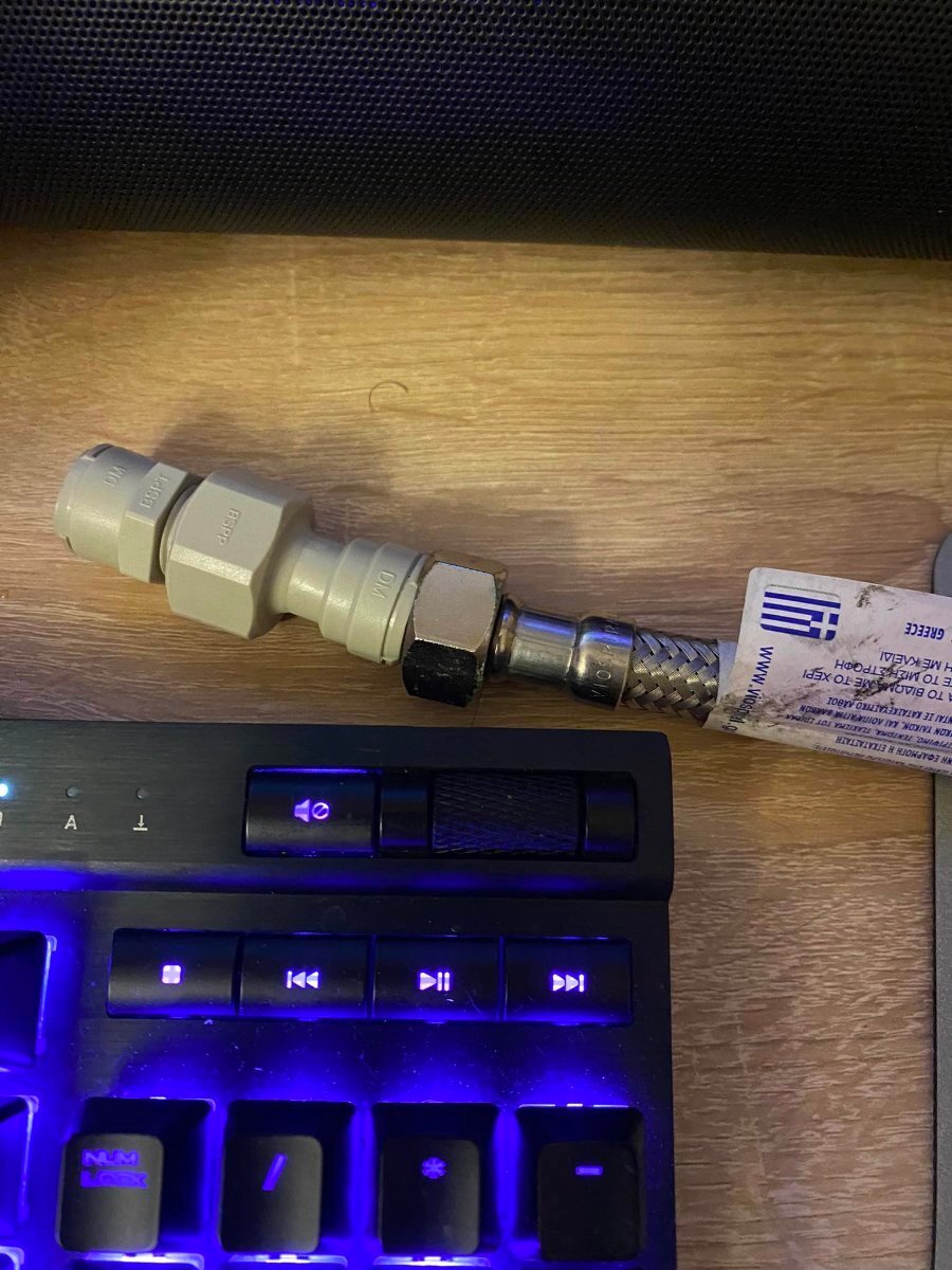

@oXXo_nikosar Τα φώτα σου συμφορουμίτη, πήρα το aquasana που λέγαμε, αλλά δεν μπορώ να βρω ανταπτορα για τον υπάρχων σωλήνα :( . Εχουμε καμια ιδεα που να κοιτάξω; Ή μηπως εχει καποιον η aquasana;
https://www.aquasana.com/under-sink-water-filters/claryum-direct-connect-100329886.html
Αυτό εδώ λεω
Η συσκευασία του φίλτρου είχε 1 κλέφτη, 2 σωληνάκια πολυπροπυλενίου και 2 σπαστά ρακόρ όλα αυτά 3/8.. δεν ξέρω αν σου στείλανε και βρυσάκι ?
Λοιπόν βρίσκουμε το σπιράλ της κρύας παροχής κάτω από τον πάγκο της κουζίνας αν είναι 3/8.. Αν όπως λες δεν ταιριάζουν τότε..
1. θα βγάλεις το σπιράλ της κρύος παροχής (ΚΛΕΙΝΟΝΤΑΣ ΤΗΝ ΚΕΝΤΡΙΚΗ ΠΑΡΟΧΗ ΝΕΡΟΥ)
2. θα πάρεις μαζί σου και τον κλέφτη (της συσκευασίας. τον λευκό με τις 2 εξόδους)
3. πας σε κατάστημα με φίλτρα νερού (αν έχεις) αλλοιώς σε υδραυλικά και ζητάς.. είτε σπιράλ 3/8 που να ταιριάζει το σπείρωμα επάνω στην παροχή της κουζίνας είτε ρακόρ quick fit απο την μια διάσταση στην άλλη.
Στην δική μου περίπτωση έβαλα ρακόρ
https://www.skroutz.gr/s/46310320/Rakor-gia-Filtra-Nerou-11769.html

49 λεπτά πριν, oXXo_nikosar είπε

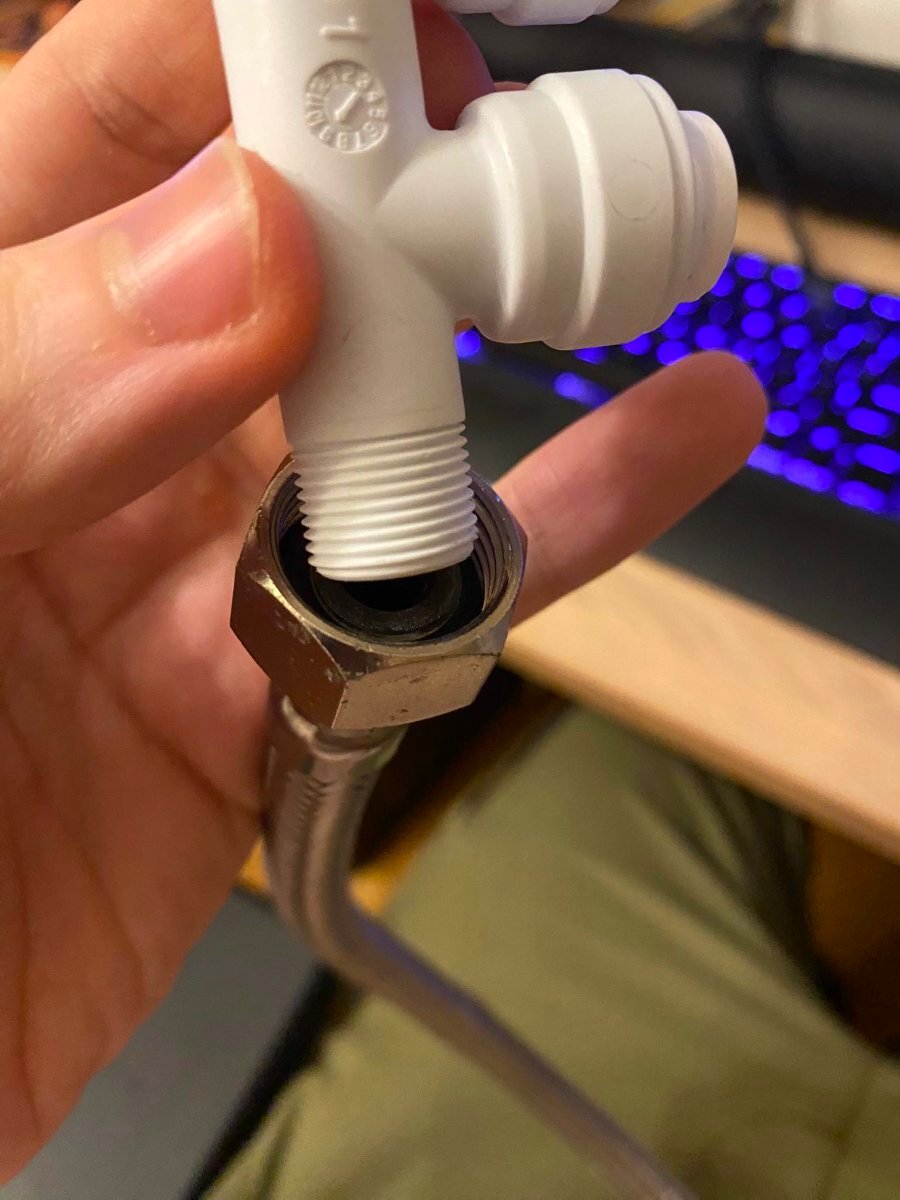

@oXXo_nikosar  Ξέχασα να βάλω τις φώτο,  πήγα σε ένα μαγαζι με υδραυλικα αλλα δεν ειχε, θα κοιταξω για μαγαζι με φιλτρα που λογικα θα μας σωσει :P

33 λεπτά πριν, Pinkakos είπε
Αν δεν έχεις ασχοληθεί, ίσως χρειαστείς υδραυλικό..
Πληροφοριακά..
Το λευκό είναι ο κλέφτης με 2 quick fit συνδέσεις..θα μπεί στην κρύα παροχή του νερού κάτω από τον νεροχύτη. Όταν αυτό μπει (ίσως χρειαστεί ρακόρ για να ταιριάξει) τότε το ένα σωληνακι της συσκευασίας θα πάει απο την μια έξοδο του κλέφτη, στην είσοδο του φίλτρου και το 2ο απο την έξοδο του φίλτρου στην 2η είσοδο του κλέφτη.
Στην φωτό είναι η απλή σύνδεση απευθείας στην κρύα παροχή και χωρίς να χρειάζεσαι ξεχωριστή βρύση, το μειονέκτημα είναι ότι κάθε φορά που χρησιμοποιείς το νερό του νεροχύτη π.χ για πιάτα θα χρησιμοποιείς φιλτραρισμένο νερό και το φίλτρο θα χρειάζεται 6 με 10 μήνες ανταλλακτικό.
Η σύνδεση που προτείνω (αυτό που σου γράφω στο 1ο πόστ) είναι να συνδεθεί σε βρυσάκι (κανονικά το δίνουν) ή τρίοδη βρύση
Επεξ/σία από oXXo_nikosar
