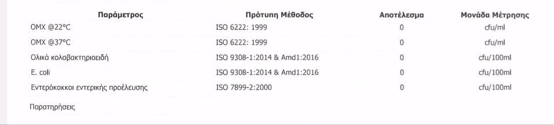

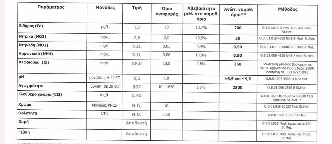

DimosVas Δημοσ. 20 Οκτωβρίου 2023 Δημοσ. 20 Οκτωβρίου 2023 Καλημέρα. Επειδή έχω διαβάσει το θέμα και έχω χαθεί λίγο. Και δεν είμαι ειδικός στις αναλύσεις, ανεβάζω 2 φωτογραφίες από την ανάλυση στην περιοχή μου. Περαία Θεσσαλονίκης. Θέλω να βάλω φίλτρο κάτω πάγκου. Είμαι ανάμεσα στο φίλτρο Ολυμπους και στο rainbow watters. Έχετε να προτείνετε κάποιο από αυτά η και κάποιο άλλο ανάλογα με την ανάλυση που σας βάζω στις φώτο? Ευχαριστώ.
oXXo_nikosar Δημοσ. 20 Οκτωβρίου 2023 Δημοσ. 20 Οκτωβρίου 2023 3 ώρες πριν, DimosVas είπε Καλημέρα. Επειδή έχω διαβάσει το θέμα και έχω χαθεί λίγο. Και δεν είμαι ειδικός στις αναλύσεις, ανεβάζω 2 φωτογραφίες από την ανάλυση στην περιοχή μου. Περαία Θεσσαλονίκης. Θέλω να βάλω φίλτρο κάτω πάγκου. Είμαι ανάμεσα στο φίλτρο Ολυμπους και στο rainbow watters. Έχετε να προτείνετε κάποιο από αυτά η και κάποιο άλλο ανάλογα με την ανάλυση που σας βάζω στις φώτο? Ευχαριστώ. Φίλε μου σύμφωνα με τις μετρήσεις του πίνακα το νερό είναι αρκετά επιβαρυμένο και η μέθοδος μέτρησης έχει μεγάλη απόκλιση. Δεν νομίζω ότι πίνεται αυτό το νερό. Θα πρότεινα να κάνεις μια έρευνα για Αντίστροφη Όσμωση στην Raiinbow αν και είναι ακριβή με τα φίλτρα της 3Μ ή κάποια άλλη επώνυμη λύση π.χ Multipure, Aquasana, Pentair επίσης φρόντισε να έχεις καλή επαφή με το κατάστημα και για την μετέπειτα πορεία (after sales) 1
Maurikycli Δημοσ. 20 Οκτωβρίου 2023 Δημοσ. 20 Οκτωβρίου 2023 Λ Θεωρητικά είναι κάτω από τα ανώτατα όρια 1
oXXo_nikosar Δημοσ. 20 Οκτωβρίου 2023 Δημοσ. 20 Οκτωβρίου 2023 1 ώρα πριν, Maurikycli είπε Λ Θεωρητικά είναι κάτω από τα ανώτατα όρια Καλά το λες "ανώτατα" όρια. Στην Ελλάδα αυτά είναι από τα ψηλότερα. Στην πράξη το νερό είναι υφάλμυρο. Προτείνω την Αντίστροφη Όσμωση λόγο ότι τα νούμερα της μέτρησης (πιστεύω) είναι λίγο προς τα κάτω για λόγους εφησυχασμού. Το καλύτερο θα είναι να κάνει δική του μέτρηση στο νερό της οικίας του. 1
