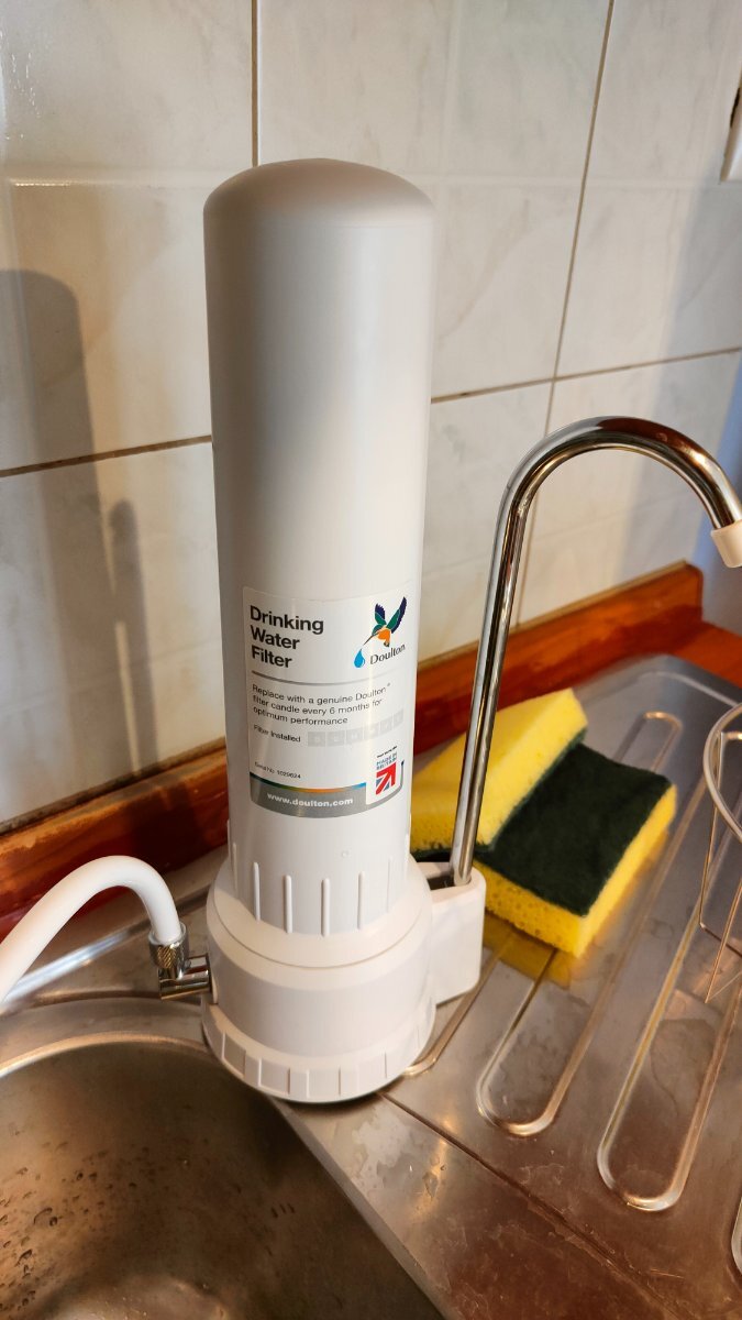

hamer Δημοσ. 3 Οκτωβρίου 2023 Δημοσ. 3 Οκτωβρίου 2023 (επεξεργασμένο) Στις 8/9/2023 στις 7:55 ΜΜ, oXXo_nikosar είπε Για την περιοχή δεν γνωρίζω.. αλλά το φίλτρο πάρα πολύ καλό Update ψάχνοντας λίγο εδώ ΠΕΡΙΟΧΗ ΤΗΣ ΘΕΣΣΑΛΟΝΙΚΗΣ ΓΕΡΜΑΝΙΚΟΙ ΒΑΘΜΟΙ ΑΜΠΕΛΟΚΗΠΟΙ 15-16 ΑΝΑΛΗΨΗ 14-15 ΑΝΩ ΗΛΙΟΥΠΟΛΗ 12-13 ΑΝΩ ΠΟΛΗ 15-16 ΑΝΩ ΤΟΥΜΠΑ 15-16 ΑΓΙΟΣ ΠΑΥΛΟΣ 15-16 ΑΡΕΤΣΟΥ 14-15 ΒΙΠΕΘ 12-13 ΔΕΝΔΡΟΠΟΤΑΜΟΣ 15-16 40 ΕΚΚΛΗΣΙΕΣ 15-16 ΕΥΚΑΡΠΙΑ 12-13 ΕΥΟΣΜΟΣ 12-13 ΚΑΛΑΜΑΡΙΑ 14-15 ΚΑΤΩ ΤΟΥΜΠΑ 14-15 ΚΕΝΤΡΟ ΠΟΛΗΣ 15-16 ΚΗΦΙΣΙΑ 13-14 ΚΟΡΔΕΛΙΟ 14-15 ΝΕΑ ΚΡΗΝΗ 14-15 ΝΕΑ ΠΑΡΑΛΙΑ 14-15 ΝΕΑΠΟΛΗ 13-14 ΞΗΡΟΚΡΗΝΗ 15-16 ΠΑΝΟΡΑΜΑ 13-14 ΠΕΥΚΑ 13-14 ΠΟΛΙΧΝΗ 14-15 ΠΥΛΑΙΑ 14-15 ΣΤΑΥΡΟΥΠΟΛΗ 19-20 ΣΥΚΙΕΣ 16-17 ΦΟΙΝΙΚΑΣ 13-14 Ωραιόκαστρο 13-14 Γερμανικοί βαθμοί Το νερό είναι: 0-4 γερμανικοί βαθμοί Πολύ μαλακό 4-8 γερμανικοί βαθμοί Μαλακό 8-12 γερμανικοί βαθμοί Μέτριο 12-18 γερμανικοί βαθμοί Λίγο σκληρό 18-30 γερμανικοί βαθμοί Σκληρό >30 γερμανικοί βαθμοί Πολύ σκληρό και σύμφωνα με την περιοχή σου βλέπω ότι είναι "λίγο" σκληρό οπότε το φίλτρο που διάλεξες *SI είναι ότι πρέπει Καλημερα σας, αγορασα τελικα το Doulton D-CP101 Συσκευή Φίλτρου Νερού Άνω Πάγκου Μονή με Βρυσάκι με Ανταλλακτικό Φίλτρο Doulton BioTect Ultra SI M12 0,2μm για Θεσσαλονίκη κέντρο. Το τοποθετησα χθες . Σήμερα το αφησα να τρεξει συμφωνα με τις οδηγίες για 15 λιτρα, το αφησα να τρεξει και άλλη μιση ωρα, αλλα με τη μετρηση του tds βγαζει απο τη βρυση 260 ppm και απο το φιλτρο το ίδιο. Και η ροη του ειναι κανονικη , σαν να μην κοβει τιποτα. Τι παιζει ειναι πιθανων να ειναι ελλατωματικο φίλτρο? Επεξ/σία 3 Οκτωβρίου 2023 από hamer
oXXo_nikosar Δημοσ. 3 Οκτωβρίου 2023 Δημοσ. 3 Οκτωβρίου 2023 58 λεπτά πριν, hamer είπε Επισης νομιζω δεν ειναι 0.2 οπως παραγγειλα Προφανώς έχεις αγοράσει το απλό, μη πανικοβάλλεσαι και δες το κατάστημα που το αγόρασες, την περιγραφή , μάλλον έκανες λάθος κατά την αγορά

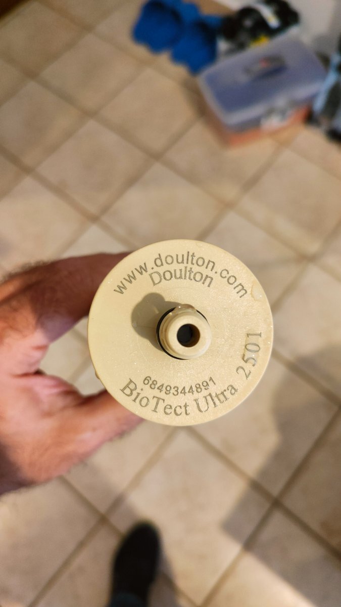

latch Δημοσ. 3 Οκτωβρίου 2023 Δημοσ. 3 Οκτωβρίου 2023 2 ώρες πριν, hamer είπε Καλημερα σας, αγορασα τελικα το Doulton D-CP101 Συσκευή Φίλτρου Νερού Άνω Πάγκου Μονή με Βρυσάκι με Ανταλλακτικό Φίλτρο Doulton BioTect Ultra SI M12 0,2μm για Θεσσαλονίκη κέντρο. Το τοποθετησα χθες . Σήμερα το αφησα να τρεξει συμφωνα με τις οδηγίες για 15 λιτρα, το αφησα να τρεξει και άλλη μιση ωρα, αλλα με τη μετρηση του tds βγαζει απο τη βρυση 260 ppm και απο το φιλτρο το ίδιο. Και η ροη του ειναι κανονικη , σαν να μην κοβει τιποτα. Τι παιζει ειναι πιθανων να ειναι ελλατωματικο φίλτρο? Είναι το απλό (2501). Το SI είναι το 2505. Η συσκευή D-CP101 είναι της Doulton; Γιατί ενδιαφέρομαι αλλά δεν μπορούσα να την βρω στην ιστοσελίδα της εταιρίας. Την βρίσκω μόνο από Ελλάδα. Κυρίως για το πλαστικό έψαχνα αν έχει κάποια πιστοποίηση.
hamer Δημοσ. 3 Οκτωβρίου 2023 Δημοσ. 3 Οκτωβρίου 2023 17 λεπτά πριν, oXXo_nikosar είπε Προφανώς έχεις αγοράσει το απλό, μη πανικοβάλλεσαι και δες το κατάστημα που το αγόρασες, την περιγραφή , μάλλον έκανες λάθος κατά την αγορά Αυτο αγορασα https://www.skroutz.gr/s/29388394/Doulton-D-CP101-Syskeyi-Filtrou-Nerou-Ano-Pagou-Moni-me-Vrysaki-me-Antallaktiko-Filtro-Doulton-BioTect-Ultra-SI-M12-0-2mm.html?product_id=88076333&sponsored=sku Απο το καλαθι του skroutz. Και η συσκευη ειναι η παρακατω
oXXo_nikosar Δημοσ. 3 Οκτωβρίου 2023 Δημοσ. 3 Οκτωβρίου 2023 10 λεπτά πριν, hamer είπε Αυτο αγορασα https://www.skroutz.gr/s/29388394/Doulton-D-CP101-Syskeyi-Filtrou-Nerou-Ano-Pagou-Moni-me-Vrysaki-me-Antallaktiko-Filtro-Doulton-BioTect-Ultra-SI-M12-0-2mm.html?product_id=88076333&sponsored=sku Απο το καλαθι του skroutz. Και η συσκευη ειναι η παρακατω Η περιγραφή λοιπόν στο κατάστημα αναφέρεται σε αυτό που έχεις αγοράσει, από την άλλη στo skroutz αναφέρεται λάθος, οπότε μιλάς με skroutz, αλλά δεν πρέπει να έχεις ανοίξει την συσκευασία ? 1
hamer Δημοσ. 3 Οκτωβρίου 2023 Δημοσ. 3 Οκτωβρίου 2023 (επεξεργασμένο) 1 ώρα πριν, oXXo_nikosar είπε Η περιγραφή λοιπόν στο κατάστημα αναφέρεται σε αυτό που έχεις αγοράσει, από την άλλη στo skroutz αναφέρεται λάθος, οπότε μιλάς με skroutz, αλλά δεν πρέπει να έχεις ανοίξει την συσκευασία ? Το εχω ανοιξει δοκιμασει , εχω πετάξει τα κουτια..... Περα απο ολα αυτα εχει νεγαλη διαφορα απο το ci 0.2? Τωρα αν στην βρυση μετραει το tds 260ppm , με το φίλτρο δεν έπρεπε να πέσει αισθητά? Αυτό παραμένει ίδιο. Παλια ειχα το ultracarb και κατεβαζε τα ppm τουλαχιστον 60 Επεξ/σία 3 Οκτωβρίου 2023 από hamer
oXXo_nikosar Δημοσ. 3 Οκτωβρίου 2023 Δημοσ. 3 Οκτωβρίου 2023 27 λεπτά πριν, hamer είπε Το εχω ανοιξει δοκιμασει , εχω πετάξει τα κουτια..... Περα απο ολα αυτα εχει νεγαλη διαφορα απο το ci 0.2? Τωρα αν στην βρυση μετραει το tds 260ppm , με το φίλτρο δεν έπρεπε να πέσει αισθητά? Αυτό παραμένει ίδιο. Παλια ειχα το ultracarb και κατεβαζε τα ppm τουλαχιστον 60 H πυκνότητα διήθησης 0,2 micron, είναι αυτό που έχεις (αναφέρεται στην περιγραφή ότι η φίλτρανση είναι 0,5 έως και 0,2 η μικροβιακή μεμμβράνη) , η μόνη διαφορά είναι στο CI για τα άλατα γι' αυτό και η μέτρηση TDS.. αν και με το CI δεν θα είναι κραυγαλέα μικρότερες, απλά θα έχει μια διαφορά. Δώσε σημασία στην διάρκεια του φίλτρου επειδή αναφέρρει τους 6 μήνες ή 2300lt διάρκεια ζωής. - Επίσης να πούμε επειδή βλέπω μια σύγχυση σχετικά με το όργανο TDS.. είναι καλό να μειώνει τα ppm "ένα φίλτρο" αλλά κάνει πολλά περισσότερα "ένα καλό φίλτρο" από το να αφαιρεί μόνο τα άλατα. Η ροή του νερού είναι καλή από την άποψη ότι δεν κόβει πολύ (3,3 λίτρα το λεπτό). 1
hamer Δημοσ. 3 Οκτωβρίου 2023 Δημοσ. 3 Οκτωβρίου 2023 (επεξεργασμένο) 27 λεπτά πριν, oXXo_nikosar είπε H πυκνότητα διήθησης 0,2 micron, είναι αυτό που έχεις (αναφέρεται στην περιγραφή ότι η φίλτρανση είναι 0,5 έως και 0,2 η μικροβιακή μεμμβράνη) , η μόνη διαφορά είναι στο CI για τα άλατα γι' αυτό και η μέτρηση TDS.. αν και με το CI δεν θα είναι κραυγαλέα μικρότερες, απλά θα έχει μια διαφορά. Δώσε σημασία στην διάρκεια του φίλτρου επειδή αναφέρρει τους 6 μήνες ή 2300lt διάρκεια ζωής. - Επίσης να πούμε επειδή βλέπω μια σύγχυση σχετικά με το όργανο TDS.. είναι καλό να μειώνει τα ppm "ένα φίλτρο" αλλά κάνει πολλά περισσότερα "ένα καλό φίλτρο" από το να αφαιρεί μόνο τα άλατα. Η ροή του νερού είναι καλή από την άποψη ότι δεν κόβει πολύ (3,3 λίτρα το λεπτό). Ειναι καλο να μειώνει, αλλα εδω λεμε δεν κατεβάζει τιποτα, οπως μετραω απο τη βρυση ετσι μετραει και στο φίλτρο. Δεν με πάει να πινουμε ετσι. Το tds δεν ειναι ενας απλός τρόπος να δουμε αν κανουμε δουλεια? Παλια ειχα το ultracarb σε αλλο σπιτι και απο 140 κατεβαζε τα ppm τουλαχιστον 60 Επεξ/σία 3 Οκτωβρίου 2023 από hamer
Geoka1982 Δημοσ. 3 Οκτωβρίου 2023 Δημοσ. 3 Οκτωβρίου 2023 (επεξεργασμένο) 9 λεπτά πριν, hamer είπε Ειναι καλο να μειώνει, αλλα εδω λεμε δεν κατεβάζει τιποτα, οπως μετραω απο τη βρυση ετσι μετραει και στο φίλτρο. Είναι φυσιολογικό, αυτό το φίλτρο δεν διαφοροποιεί τα TDS στο νερό. Επίσης σε αγορές από το καλάθι του σκρούτζ καλό είναι να προσέχετε τι ακριβώς έχει προστεθεί στο καλάθι. Επεξ/σία 3 Οκτωβρίου 2023 από Geoka1982
oXXo_nikosar Δημοσ. 3 Οκτωβρίου 2023 Δημοσ. 3 Οκτωβρίου 2023 17 λεπτά πριν, hamer είπε Ειναι καλο να μειώνει, αλλα εδω λεμε δεν κατεβάζει τιποτα, οπως μετραω απο τη βρυση ετσι μετραει και στο φίλτρο. Δεν με πάει να πινουμε ετσι. Το tds δεν ειναι ενας απλός τρόπος να δουμε αν κανουμε δουλεια? Παλια ειχα το ultracarb σε αλλο σπιτι και απο 140 κατεβαζε τα ppm τουλαχιστον 60 Το αγωγιμόμετρο δεν είναι παράγοντας για την ποιότητα του φίλτρου.. Όλα τα φίλτρα δεν είναι για όλες τις δουλειές και αυτό που από λάθος αγόρασες δεν μειώνει τα άλατα, αν αποκλειστικά σε ενδιαφέρει η ένδειξη του TDS τότε θα χρειαστείς αποσκληρυντή ή προ φίλτρο ρητίνης... σου τα έχω πει στο αρχικό πόστ.
