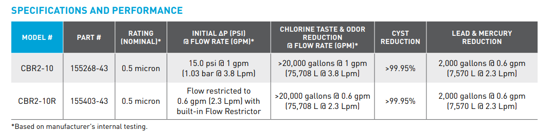

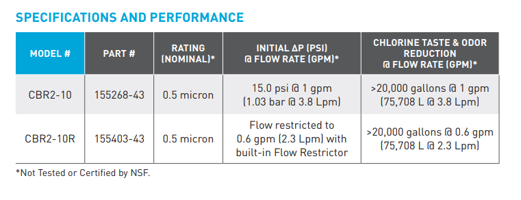

Panagispar Δημοσ. 24 Αυγούστου 2023 Δημοσ. 24 Αυγούστου 2023 (επεξεργασμένο) Ευχαριστώ για την απάντηση και την διευκρίνηση! Αυτό που μου έκανε εντύπωση είναι ότι σε τεχνικό φύλλο (μάλλον παλιότερο) έχει πίνακα με τιμές για τα συγκεκριμένα στοιχεία: ενώ σε αυτό που έχουν ανεβασμένο σήμερα στη σελίδα τους απουσιάζουν: Όπως αντίστοιχα και στην εισαγωγή δεν αναφέρεται ενώ αναφερόταν. Έχετε κάποια πρόταση σε φίλτρο με χαρακτηριστικά όμοια με των προαναφερθέντων; Επεξ/σία 24 Αυγούστου 2023 από Panagispar
oXXo_nikosar Δημοσ. 24 Αυγούστου 2023 Δημοσ. 24 Αυγούστου 2023 (επεξεργασμένο) 4 ώρες πριν, Panagispar είπε Ευχαριστώ για την απάντηση και την διευκρίνηση! Αυτό που μου έκανε εντύπωση είναι ότι σε τεχνικό φύλλο (μάλλον παλιότερο) έχει πίνακα με τιμές για τα συγκεκριμένα στοιχεία: ενώ σε αυτό που έχουν ανεβασμένο σήμερα στη σελίδα τους απουσιάζουν: Όπως αντίστοιχα και στην εισαγωγή δεν αναφέρεται ενώ αναφερόταν. Έχετε κάποια πρόταση σε φίλτρο με χαρακτηριστικά όμοια με των προαναφερθέντων; Μπορείς και μόνος σου να τσεκάρεις αν αυτά που αναφέρονται είναι αληθή αν δεν αναφέρονται τα φίλτρα εδώ .. ..σημαίνει ότι δεν έχουν πιστοποίηση. Επίσης στην διάσταση των 10" (ιντσών) ανταλλακτικό με πιστοποίηση από τον NSF για αυτά που ζητάς, είναι πολύ δύσκολο να βρεις, θα πρέπει να ανέβεις κατηγορία Επεξ/σία 24 Αυγούστου 2023 από oXXo_nikosar
