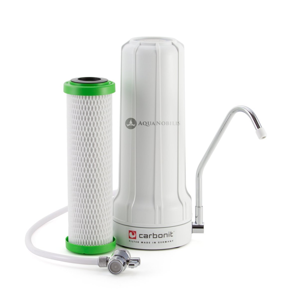

Ξέρεις αν κάνει αυτή η θήκη της Carbonit, για το φίλτρο της Pentair CFB-PB-10 πυκνότητας 0,5 micron 10" ;; Είναι για ανταλλακτικά 9 3/4"

45 λεπτά πριν, giorgos_76 είπε
Η Pentair έχεις όλες τις πιστοποιήσεις όπως η Multipure-Doulton-Aquasana ;;
Χωρίς να είμαι απόλυτα σίγουρος νομίζω ότι κάνει η θήκη, μπορείς να κοιτάξεις το ανταλλακτικό.. αν π.χ είναι για 10" θήκη. Αυτής της τιμής τα φίλτρα της Pentair είναι πιστοποιημένα από τον NSF για τα υλικά κατασκευής (!?) Μπορείς να κοιτάξεις και μόνος σου το φίλτρο που σε ενδιαφέρει εδώ

Πολύ ποιοτική συσκευή & φίλτρα made in Germany !!
