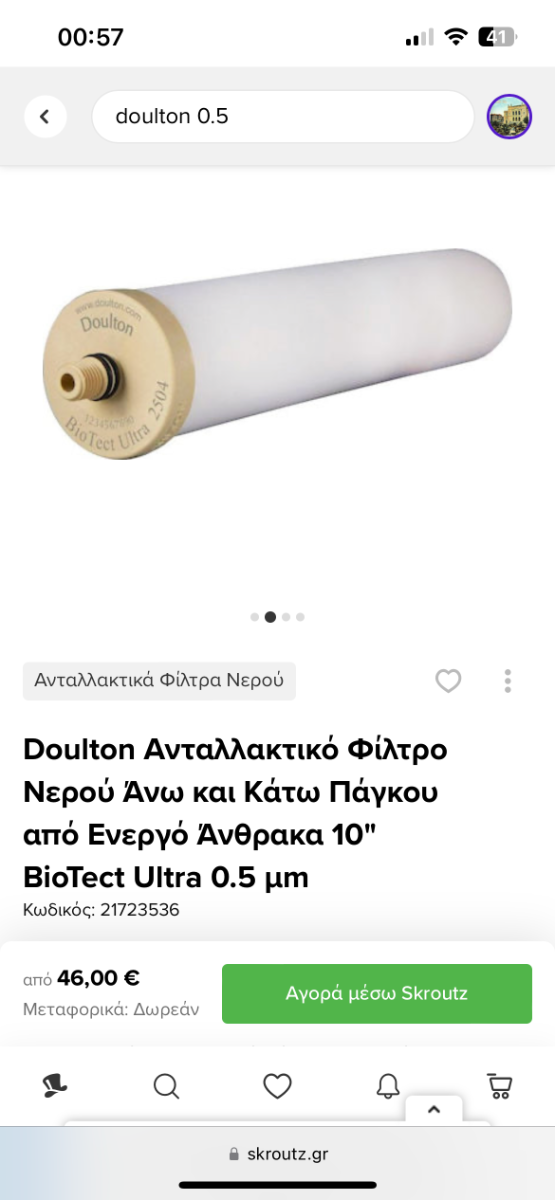

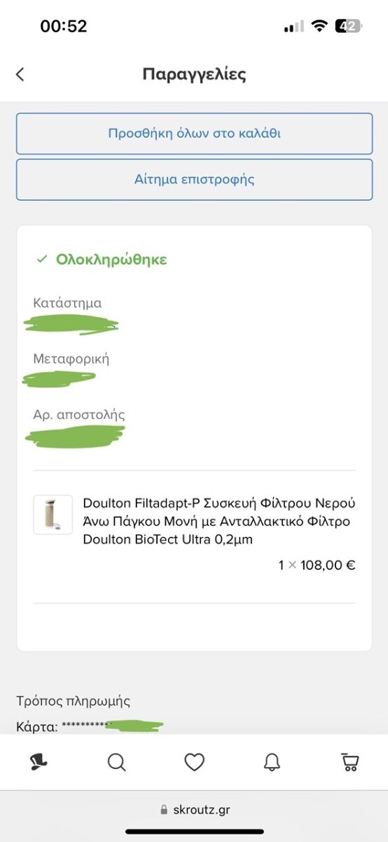

kaktos77 Δημοσ. 5 Ιουλίου 2023 Δημοσ. 5 Ιουλίου 2023 (επεξεργασμένο) 20 λεπτά πριν, Geoka1982 είπε Και τα δύο φίλτρα που αναφέρεις είναι 0,2.Εσύ ποιο από τα δύο έκανες παραγγελια; Εγω παρηγγειλα το παρακάτω βλεπω όμως οτι το φίλτρο που ειχε μεσα ειναι το ίδιο με το παρακάτω που γραφει 0.5μm. Τι ισχύει; Επεξ/σία 5 Ιουλίου 2023 από kaktos77
oXXo_nikosar Δημοσ. 5 Ιουλίου 2023 Δημοσ. 5 Ιουλίου 2023 2 ώρες πριν, kaktos77 είπε Καλησπέρα παιδιά, Αποφάσισα να αγοράσω το Doulton Filtadapt-P με το φίλτρο Doulton BioTect Ultra 0,2μm. Σήμερα μου ήρθε η παραγγελία και προς έκπληξη μου ενώ το κουτί του έγραφε BioTect Ultra SI εξωτερικά, μέσα στη συσκευασία το φίλτρο που βρήκα γράφει BioTect Ultra 2504. Από οτι καταλαβαινω και όσο έψαξα το SI είναι το 0.2 που οντως ειχα παραγγειλει και το 2504 που ειχε μεσα ειναι το απλο 0.5 . Μπορει κάποιος να μου επιβεβαιώσει γιατί αν όντως είναι έτσι το κατάστημα συμπεριφέρθηκε με δόλιο τρόπο, Η συσκευασία δεν ηταν σφραγισμένη και το pvc φίλτρο βρισκόταν εκτος του μεγάλου ναυλον. Απαράδεκτο αν οντως συμβαίνει. To Doulton BioTect Ultra Ci η μόνη διαφορά που έχει με το BioTect Ultra (2504) είναι αυτό του 5ου σταδίου φίλτρανσης, στα 0,2 μικρά 5ο Στάδιο : Ρητίνη μείωσης σκληρότητας του νερού SI (Scale Ihnibitor) Παίζει από που έγινε η αγορά.. οι περισσότεροι το δίνουν με το απλό όχι με το Ci 1
kaktos77 Δημοσ. 5 Ιουλίου 2023 Δημοσ. 5 Ιουλίου 2023 Ευχαριστω παιδιά για την άμεση βοήθεια! Φοβήθηκα οτι μου εστειλε αυτο για τα 0.5 μικρά ενώ ειχα παραγγειλει 0.2. Στο Σκρουτζ εντωμεταξυ ειναι πολυ μπερδεμένα τα καταστήματα και οι εικόνες τους (σου λένε 0.5 μικρά και εχουν την εικόνα του ultra) και επισης με μπέρδεψε που το κουτί ειχε τσεκαρισμένο το SI. Ευχαριστω πολυ και παλι! Καλο βραδυ! 1
oXXo_nikosar Δημοσ. 5 Ιουλίου 2023 Δημοσ. 5 Ιουλίου 2023 (επεξεργασμένο) 1 ώρα πριν, kaktos77 είπε Εγω παρηγγειλα το παρακάτω βλεπω όμως οτι το φίλτρο που ειχε μεσα ειναι το ίδιο με το παρακάτω που γραφει 0.5μm. Τι ισχύει; Η αλήθεια είναι ότι είναι λίγο μπέρδεμα με τα micron. Στην σελίδα της Doulton ΔΕΝ ξεκαθαρίζει πόσα micron είναι. Επεξ/σία 5 Ιουλίου 2023 από oXXo_nikosar
kaktos77 Δημοσ. 5 Ιουλίου 2023 Δημοσ. 5 Ιουλίου 2023 1 λεπτό πριν, oXXo_nikosar είπε Η αλήθεια είναι ότι είναι λίγο μπέρδεμα με τα micron. Στην σελίδα της Doulton παρουσιάζει και τα 2 ως 0,5micron https://doulton.com/media/attachment/files/attachment/c/e/ceramic_filter_installation_instructions_w2193013-05_f.pdf Και αρκετοί πωλητές γραφουν ονομαστική απόδοση 0.2 micron και κανονική 0.5 micron. Σε κάθε περίπτωση εγω απλως ηθελα να ξερω αν μου έστειλαν λάθος η ηταν οκ. 1
oXXo_nikosar Δημοσ. 5 Ιουλίου 2023 Δημοσ. 5 Ιουλίου 2023 1 λεπτό πριν, kaktos77 είπε Και αρκετοί πωλητές γραφουν ονομαστική απόδοση 0.2 micron και κανονική 0.5 micron. Σε κάθε περίπτωση εγω απλως ηθελα να ξερω αν μου έστειλαν λάθος η ηταν οκ. Το διόρθωσα το λιγκ ήταν άκυρο.. όπως και να έχει είσαι ΟΚ. Doulton εγγύηση 1
Geoka1982 Δημοσ. 6 Ιουλίου 2023 Δημοσ. 6 Ιουλίου 2023 7 ώρες πριν, kaktos77 είπε Εγω παρηγγειλα το παρακάτω βλεπω όμως οτι το φίλτρο που ειχε μεσα ειναι το ίδιο με το παρακάτω που γραφει 0.5μm. Τι ισχύει; Άστο στο Σκρουτζ γράφουν ότι θέλουν να κοιτάς το κατάστημα!!! Αυτό που γράφουν αυτό σου έστειλαν οπότε όλα οκ. 1
