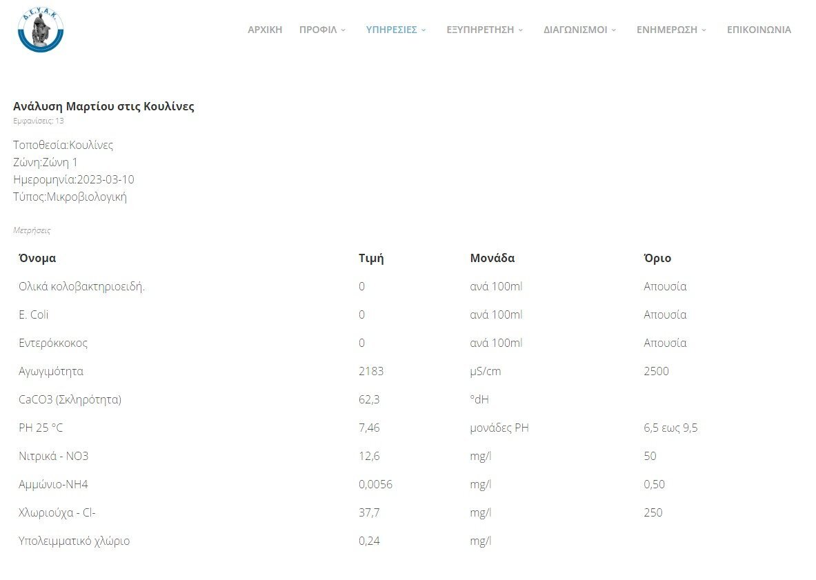

RenOdur Δημοσ. 24 Μαΐου 2023 Δημοσ. 24 Μαΐου 2023 Ενδιαφέρομαι για πόσιμο νερό στο σπίτι μου. Περιοχή Κέρκυρα (συνημμένη η ανάλυση του νερού από την περιοχή του νησιού που μένω). Το νερό είναι δεδομένα πολύ σκληρό. Καταλαβαίνω λοιπόν ότι χρειάζομαι μονάδα αντίστροφης όσμωσης (δεν διατίθεμαι να βάλω αυτή τη στιγμή αποσκληρυντή στην κεντρική παροχή, με ενδιαφέρει μόνο να απαλλαγώ απο τις 6αδες) αλλά έχω χαθεί στα αμέτρητα μοντέλα, φίλτρα και πιστοποιήσεις. Από όσα έχω διαβάσει,θεωρώ ότι η λάμπα UV είναι πλεονάζουσα για την περίπτωσή μου. Οπότε προσανατολίζομαι σε κάποιο σύστημα 6 σταδίων. Δε ψάχνω το τέλειο, καταλαβαίνω ότι οι επιλογές είναι πολλές. Αν θα μπορούσε κάποιος να μου απαριθμήσει 3-4 εταιρείες με πιστοποιημένα συστήματα που να πωλούνται Ελλάδα (δε θέλω να μπλέκω με amazon κλπ. για εγγυήσεις).
oXXo_nikosar Δημοσ. 24 Μαΐου 2023 Δημοσ. 24 Μαΐου 2023 (επεξεργασμένο) 1 ώρα πριν, RenOdur είπε Ενδιαφέρομαι για πόσιμο νερό στο σπίτι μου. Περιοχή Κέρκυρα (συνημμένη η ανάλυση του νερού από την περιοχή του νησιού που μένω). Το νερό είναι δεδομένα πολύ σκληρό. Καταλαβαίνω λοιπόν ότι χρειάζομαι μονάδα αντίστροφης όσμωσης (δεν διατίθεμαι να βάλω αυτή τη στιγμή αποσκληρυντή στην κεντρική παροχή, με ενδιαφέρει μόνο να απαλλαγώ απο τις 6αδες) αλλά έχω χαθεί στα αμέτρητα μοντέλα, φίλτρα και πιστοποιήσεις. Από όσα έχω διαβάσει,θεωρώ ότι η λάμπα UV είναι πλεονάζουσα για την περίπτωσή μου. Οπότε προσανατολίζομαι σε κάποιο σύστημα 6 σταδίων. Δε ψάχνω το τέλειο, καταλαβαίνω ότι οι επιλογές είναι πολλές. Αν θα μπορούσε κάποιος να μου απαριθμήσει 3-4 εταιρείες με πιστοποιημένα συστήματα που να πωλούνται Ελλάδα (δε θέλω να μπλέκω με amazon κλπ. για εγγυήσεις). Τα νούμερα που βλέπω (χωρίς να είμαι ειδικός) είναι εντάξει σε σχέση με τα όρια που προβλέπονται, τώρα αν έχεις διαπιστώσει σκληρότητα (άλατα) και θέλεις να πας σε ΑΟ τότε μια σοβαρή και πιστοποιημένη από τον NSF εταιρεία είναι η Multipure η οποία βρίσκεται στην Ελλάδα, με αυτό το σύστημαhttps://www.multipure.gr/filtra-nerou/antistrofis-osmosis/mp750-plus-ro-en/ Όπως και η 3Μ https://www.e-filters.eu/gr/antistrofi-osmosi-systima Επεξ/σία 24 Μαΐου 2023 από oXXo_nikosar
RenOdur Δημοσ. 24 Μαΐου 2023 Δημοσ. 24 Μαΐου 2023 1 ώρα πριν, oXXo_nikosar είπε Τα νούμερα που βλέπω (χωρίς να είμαι ειδικός) είναι εντάξει σε σχέση με τα όρια που προβλέπονται, τώρα αν έχεις διαπιστώσει σκληρότητα (άλατα) και θέλεις να πας σε ΑΟ τότε μια σοβαρή και πιστοποιημένη από τον NSF εταιρεία είναι η Multipure η οποία βρίσκεται στην Ελλάδα, με αυτό το σύστημαhttps://www.multipure.gr/filtra-nerou/antistrofis-osmosis/mp750-plus-ro-en/ Όπως και η 3Μ https://www.e-filters.eu/gr/antistrofi-osmosi-systima Για να καταλάβεις τα νούμερα στα οποία αναφέρομαι είναι η αγωγιμότητα και η σκληρότητα που οφείλονται σε διαλυμένα άλατα. Αυτό που αναφέρεται σαν όριο από τη νομοθεσία και από τη ΔΕΥΑΚ το 2500μS/cm πρόκειται για σχεδόν υφάλμυρο νερό. Τυπικά το πόσιμο κυμαίνεται μεταξύ 200-500 μS/cm. Το νερό της Αθήνας έχει 300 μS/cm. Επίσης η σκληρότητα των 62 γερμανικών βαθμών, όταν αναγράφεται στο Wikipedia πως από 10 γερμανικούς βαθμούς και πάνω θεωρείται πολύ σκληρό νερό, καταλαβαίνεις για το τι νερό έρχεται στις βρύσες μας. Τις βρύσες που πετάμε κάθε 3 χρόνια δηλαδή γιατί δεν αντέχει η επιχρωμίωση παραπάνω, εκτός και αν ψεκάζεις με το viakal κάθε μέρα 😆
oXXo_nikosar Δημοσ. 24 Μαΐου 2023 Δημοσ. 24 Μαΐου 2023 52 λεπτά πριν, RenOdur είπε Για να καταλάβεις τα νούμερα στα οποία αναφέρομαι είναι η αγωγιμότητα και η σκληρότητα που οφείλονται σε διαλυμένα άλατα. Αυτό που αναφέρεται σαν όριο από τη νομοθεσία και από τη ΔΕΥΑΚ το 2500μS/cm πρόκειται για σχεδόν υφάλμυρο νερό. Τυπικά το πόσιμο κυμαίνεται μεταξύ 200-500 μS/cm. Το νερό της Αθήνας έχει 300 μS/cm. Επίσης η σκληρότητα των 62 γερμανικών βαθμών, όταν αναγράφεται στο Wikipedia πως από 10 γερμανικούς βαθμούς και πάνω θεωρείται πολύ σκληρό νερό, καταλαβαίνεις για το τι νερό έρχεται στις βρύσες μας. Τις βρύσες που πετάμε κάθε 3 χρόνια δηλαδή γιατί δεν αντέχει η επιχρωμίωση παραπάνω, εκτός και αν ψεκάζεις με το viakal κάθε μέρα 😆 Εγκυκλοπαιδικά μιλώντας.. το νερό πάνω από 1000mS/cm δεν είναι πόσιμο. Το όριο στις ΗΠΑ είναι 500ppm (parts per million) Είναι πολλοί οι λόγοι που συμβάλουν στην αγωγιμότητα του νερού.. αποφεύγω να απαντώ με λεπτομερή στοιχεία και μετρήσεις καθώς χάνεται η ουσία.
Geoka1982 Δημοσ. 24 Μαΐου 2023 Δημοσ. 24 Μαΐου 2023 3 ώρες πριν, oXXo_nikosar είπε Τα νούμερα που βλέπω (χωρίς να είμαι ειδικός) είναι εντάξει σε σχέση με τα όρια που προβλέπονται, τώρα αν έχεις διαπιστώσει σκληρότητα (άλατα) και θέλεις να πας σε ΑΟ τότε μια σοβαρή και πιστοποιημένη από τον NSF εταιρεία είναι η Multipure η οποία βρίσκεται στην Ελλάδα, με αυτό το σύστημαhttps://www.multipure.gr/filtra-nerou/antistrofis-osmosis/mp750-plus-ro-en/ Όπως και η 3Μ https://www.e-filters.eu/gr/antistrofi-osmosi-systima Τα νούμερα είναι απλά τραγικά!!!
cospan Δημοσ. 25 Μαΐου 2023 Δημοσ. 25 Μαΐου 2023 16 ώρες πριν, RenOdur είπε Για να καταλάβεις τα νούμερα στα οποία αναφέρομαι είναι η αγωγιμότητα και η σκληρότητα που οφείλονται σε διαλυμένα άλατα. Αυτό που αναφέρεται σαν όριο από τη νομοθεσία και από τη ΔΕΥΑΚ το 2500μS/cm πρόκειται για σχεδόν υφάλμυρο νερό. Τυπικά το πόσιμο κυμαίνεται μεταξύ 200-500 μS/cm. Το νερό της Αθήνας έχει 300 μS/cm. Επίσης η σκληρότητα των 62 γερμανικών βαθμών, όταν αναγράφεται στο Wikipedia πως από 10 γερμανικούς βαθμούς και πάνω θεωρείται πολύ σκληρό νερό, καταλαβαίνεις για το τι νερό έρχεται στις βρύσες μας. Τις βρύσες που πετάμε κάθε 3 χρόνια δηλαδή γιατί δεν αντέχει η επιχρωμίωση παραπάνω, εκτός και αν ψεκάζεις με το viakal κάθε μέρα 😆 Με τέτοια σκληρότητα δεν ξέρω αν μπορεί να δουλέψει η όσμωση. Ξέρεις κάποιον στην ίδια περιοχή ή σε κοντινή, που να έχει όσμωση και να είναι ικανοποιημένος; Αν ναι, μπορούμε να δούμε τι όσμωση χρειάζεσαι, οπωσδήποτε με alkalizer και flash kit. Ένα άλλο που πρέπει να δεις είναι το τι πίεση δικτύου έχεις. Χρειάζεσαι τουλάχιστον 2,6 bar, αλλιώς θα χρειαστείς και αντλία.

Basilhs23___ Δημοσ. 25 Μαΐου 2023 Δημοσ. 25 Μαΐου 2023 @RenOdur καλύτερα να κοιτάξετε για αποσκληρυντη και στην συνέχεια ένα απλό φίλτρο νερού με κεραμικό στοιχείο και ενεργό άνθρακα. Είμαι και εγώ της άποψης που γράφτηκε πως με την αντίστροφη οσμωση και τέτοια σκληρότητα θα έχεις θέματα, θα ταλαιπωρηθεις και γενικά μιλάμε και για ένα σύστημα ακριβό με κόστος συντήρησης και αναλωσίμων. Περίμενε βέβαια να ακούσεις και άλλες απόψεις. Δεν θα ήταν άσχημο να ρωτησεις και να πάρεις γνώμες εμπόρων στην περιοχή σου, αν έχετε τέτοια μαγαζια, με προσοχή πάντα διότι θα κοιτάξουν να πουλήσουν αυτό που θέλουν, απλά να κάνεις μια σύγκριση απόψεων από αυτά που θα σου πουν.
