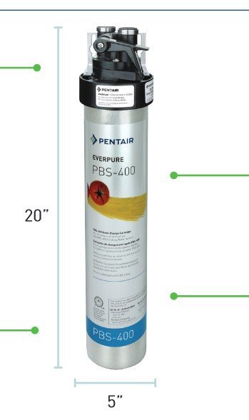

Υπάρχει φίλτρο πχ το pentair PBS 400  το οποίο έχει πιστοποιηθεί κιόλας από τον NSF ότι μειώνει τις συγκεκριμένες ουσίες που έχει πιστοποιηθεί με 8 λίτρα το λεπτό τρεχούμενο νερό.

Koστολογικα παλι μιλωντας, το PBS400 ειναι κοντα στο τελευταιο του πινακα φιλτρο (20''x4,5'')  οποτε να ξερουμε τι συγκρινουμε καθε φορα (απο πλευρας ροης και αποδοσης). Ελπιζω να εγινα σαφης ως προς τι εννοουσα παραπανω γιατι οντως δεν εχω κατι αλλο να καταθεσω επ'αυτου (ουτε στην ουσια διαφωνουμε γιατι δε λεμε το ιδιο πραγμα) :)   pb1.jpg.0fead15e8b901ce1971265f826010138.jpg
