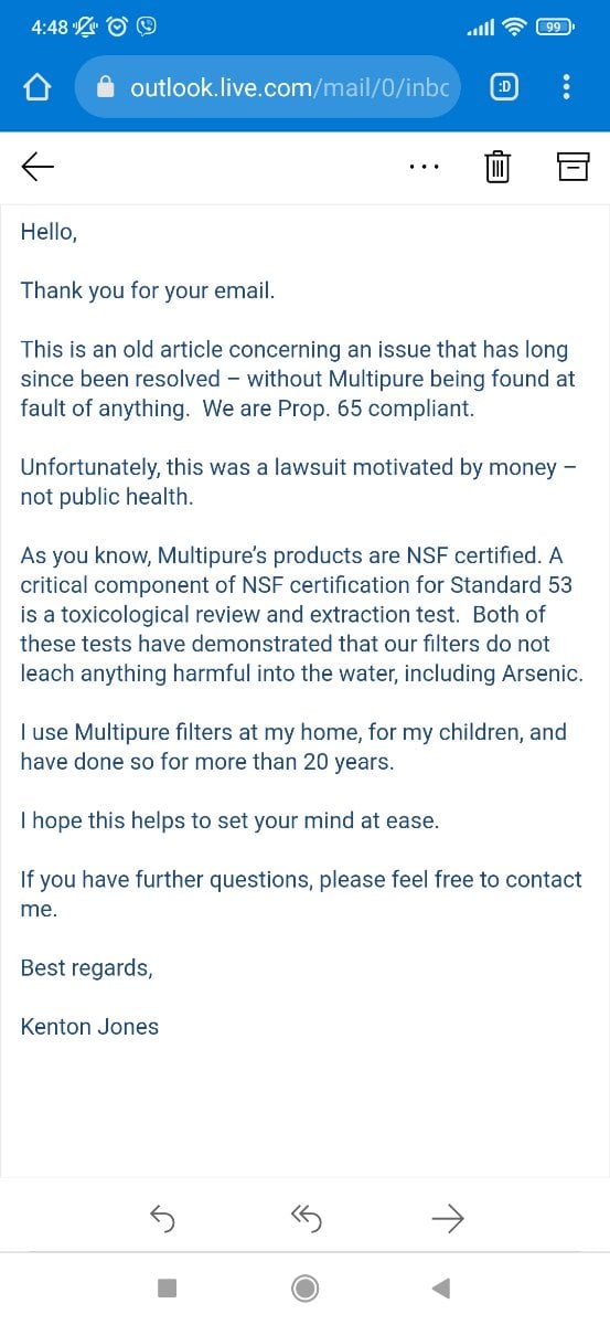

mix82g Δημοσ. 17 Δεκεμβρίου 2021 Δημοσ. 17 Δεκεμβρίου 2021 Στις 4/12/2021 στις 11:44 ΠΜ, ata1983 είπε Πήρα φίλτρο --- Επεξεργασία: αφαίρεσα την εταιρεία γιατί δεν έχει να κάνει με τη συγκεκριμένη εταιρεία μόνο αλλά με όλες --- με πιστοποίηση NFS 42/53 και βλέπω πάνω προειδοποίηση P65warning. Το ίδιο έχουν και όλα τα φίλτρα άνθρακα που πωλούνται στην Καλιφόρνια. Μπορώ να πω ότι μου φάνηκε εξαιρετικά ανησυχητικό. Ψάχνοντας τι είναι το p65 με έβγαλε σε ένα ενδιαφέρον άρθρο.. https://thirstforwater.com/activated-carbon-filters-leach-arsenic.htm/amp Το πρόβλημα είναι πόσο αλήθεια μπορεί να υπάρχει εδώ και σε τι ποσοστό. Αν υπάρχει όντως ενδεχόμενο να περνάει αρσενικό στο νερό με τέτοιο τρόπο σημαίνει ότι δεν είναι και εύκολα μετρήσιμο γιατί κάθε ανταλλακτικό ξεχωριστά αποκλείεται να εξετάζεται για καθαρότητα από χημικά Καλησπέρα. Καιρο έχω να μπω γενικά στα φίλτρα εχθές είδα τι έστειλες φίλε και έστειλα κάτι email. το πρότυπο 65 όταν αναγράφεται σε ένα προϊόν όχι μόνο φιλτρων, αλλά γενικά μέχρι και σε κτίρια μπορείς να το δεις κτλ , δεν σημαίνει ότι η εταιρεία ή όπου αλλού το αναγράφει , περιέχει χημικές επιβλαβής ουσίες. Από το λίγο που το έψαξα ή το αναγράφουν επάνω οι εταιρείες ώστε να δείξουν στον κόσμο ότι συμμορφώνονται με το πρότυπο 65 ή το αναγράφουν γενικώς δλδ όπως έχουμε εμείς σε όλα σχεδον τα προϊόντα μας πίσω στα συστατικά σχεδόν όλα τα προϊόντα αναφέρουν "μπορεί να περιέχει ίχνη από ξηρούς καρπούς ". Ενώ δεν εμπεριέχει το προϊόν ξηρούς καρπούς , βάση νόμου πρέπει να αναφέρει αυτό κειμενακι για τυχόν αλλεργίες. Δεν ξέρω αν παρακολουθείς την συζήτηση του φόρουμ και αν έχεις διαβάσει , γενικά τονίζω το πόσο μεγάλο ρόλο παίζει να είναι ένα προϊόν πιστοποιημένο . Οι πιστοποιήσεις ας πούμε που έχει το multipure,(δεν ξέρω το 2009 αν είχε) αναφέρουν ξεκάθαρα ότι δεν περνάει επιβλαβής ουσία στο νερό και ως προς τα υλικά και από το φίλτρο. Το αν περνάει αρσενικό στο νερό είναι κάτι που μπορεί όποιος έχει το συγκεκριμένο φίλτρο να το δει με μια ανάλυση. Πάνω από 15 ευρώ δεν θα βγει ανάλυση για αρσενικό . Εν πάση περιπτώσει έστειλα κάποια email και όντως είχαν στο παρελθόν ένα τέτοιο θέμα η multipure το οποίο έχει επιλυθεί από ότι με είπε ο υπεύθυνος εδώ και πολύ καιρό . Σαν κινητρο η αγωγή ειχε τον χρηματικό σκοπό σύμφωνα με τα λεγόμενα του. Σας στέλνω το email . Περιμένω και από τον NSF απάντηση στο θέμα να δω τι θα με πουν . Έχω ξαναπεί ότι όταν ένα φίλτρο δεν είναι καλο μπορεί να γίνει επικίνδυνο για την υγεία μας , και είναι πολύ δύσκολο ώστε να μπορέσει κάποιος να το ελέγξει διότι είναι πολλά τα χρήματα για τέτοιες αναλύσεις. Αυτό που δεν μπορείς να κάνεις εσύ , έρχεται και τον κάνει το NSF. Να κοιτάτε πιστοποιήσεις. Μόλις μου ήρθε απάντηση απο τον NSF. Την ανεβάζω και περιμένω απάντηση και από το πρότυπο 65 . 1
