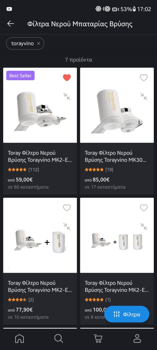

tarantules Δημοσ. 9 Σεπτεμβρίου 2021 Δημοσ. 9 Σεπτεμβρίου 2021 22 ώρες πριν, johnnyman είπε Παιδιά αυτά λένε τπτ η μπα? Καταρχήν είναι πανάκριβο γι αυτά που προσφέρει.Ναι μεν μπορεί να είναι made in Japan με ότι αυτό συνεπάγεται από άποψη ποιότητας , αλλά γιατί να μην πάρει κάποιος ένα compact kit καθαρισμού νερού με μεμβράνη hollow fiber ; Με ένα πρόχειρο ψάξιμο το Toray το αλλάζεις το ανταλλακτικό στους 4-5 μήνες (και πολύ αισιόδοξο το βλέπω σαν νούμερο αλλά τέλος πάντων) ενώ σε ένα κιτ με κανονικά φίλτρα (πολύ μεγαλύτερα από τουToray ) οι αλλαγές γίνονται συνήθως ανά 6μηνο (συν οτι μπορείς να καθυστερήσεις την αλλαγή 1-2 μήνες επιπλέον). Επίσης , βλέπω οτι στο Toray η μεμβράνη hollow fiber είναι της τάξης των 0,1micron όταν στην αγορά υπάρχουν μεμβράνες hollow fiber των 0,02micron.Πχ σε αυτό το σετ. Για μένα είναι σίγουρα όχι.Πεταμένα λεφτά. 1
johnnyman Δημοσ. 9 Σεπτεμβρίου 2021 Δημοσ. 9 Σεπτεμβρίου 2021 12 λεπτά πριν, tarantules είπε Καταρχήν είναι πανάκριβο γι αυτά που προσφέρει.Ναι μεν μπορεί να είναι made in Japan με ότι αυτό συνεπάγεται από άποψη ποιότητας , αλλά γιατί να μην πάρει κάποιος ένα compact kit καθαρισμού νερού με μεμβράνη hollow fiber ; Με ένα πρόχειρο ψάξιμο το Toray το αλλάζεις το ανταλλακτικό στους 4-5 μήνες (και πολύ αισιόδοξο το βλέπω σαν νούμερο αλλά τέλος πάντων) ενώ σε ένα κιτ με κανονικά φίλτρα (πολύ μεγαλύτερα από τουToray ) οι αλλαγές γίνονται συνήθως ανά 6μηνο (συν οτι μπορείς να καθυστερήσεις την αλλαγή 1-2 μήνες επιπλέον). Επίσης , βλέπω οτι στο Toray η μεμβράνη hollow fiber είναι της τάξης των 0,1micron όταν στην αγορά υπάρχουν μεμβράνες hollow fiber των 0,02micron.Πχ σε αυτό το σετ. Για μένα είναι σίγουρα όχι.Πεταμένα λεφτά. Δεν γνωρίζω τπτ από φίλτρα γι αυτό ρωτάω. Έχεις να προτείνεις κάτι σε άνω πάγκου μέχρι 100 ευρώ αντε και λίγο παραπάνω?
tarantules Δημοσ. 9 Σεπτεμβρίου 2021 Δημοσ. 9 Σεπτεμβρίου 2021 4 λεπτά πριν, johnnyman είπε Δεν γνωρίζω τπτ από φίλτρα γι αυτό ρωτάω. Έχεις να προτείνεις κάτι σε άνω πάγκου μέχρι 100 ευρώ αντε και λίγο παραπάνω? Δεν έχω ασχοληθεί ποτέ με τα άνω πάγκου.Ας σου προτείνει κάποιος άλλος που έχει εμπειρία. 1

majunior Δημοσ. 10 Οκτωβρίου 2021 Δημοσ. 10 Οκτωβρίου 2021 Στις 9/9/2021 στις 4:01 ΜΜ, johnnyman είπε Δεν γνωρίζω τπτ από φίλτρα γι αυτό ρωτάω. Έχεις να προτείνεις κάτι σε άνω πάγκου μέχρι 100 ευρώ αντε και λίγο παραπάνω? To Toray vino αφήνει πολύ ωραία γεύση στο νερό αλλά έχει 2 θέματα. Ένα είναι ότι είναι μεγάλο και αν έχεις χαμηλή βρύση πιάνει πολύ χώρο. Το δεύτερο θέμα είναι ότι για να στέιλεις το νερό σε μία από τις 3 όπες του, σπρώχνεις το μοχλουδάκι και αυτό εσωτερικά μετακινεί 3 λαστιχένια μπαλάκια. Αυτά στα 5 χρόνια αρχίζουν και χαλάνε ακριβώς όπως τα o-rings που έχουν στο στόμιο οι βρύσες στους νιπτήρες, δηλαδή αφήνουν μαυρίλα στα δάχτυλα και τρίβονται. Δε γνωρίζω αν παρέχονται ανταλλακτικά, νομίζω επίσημα όχι.
