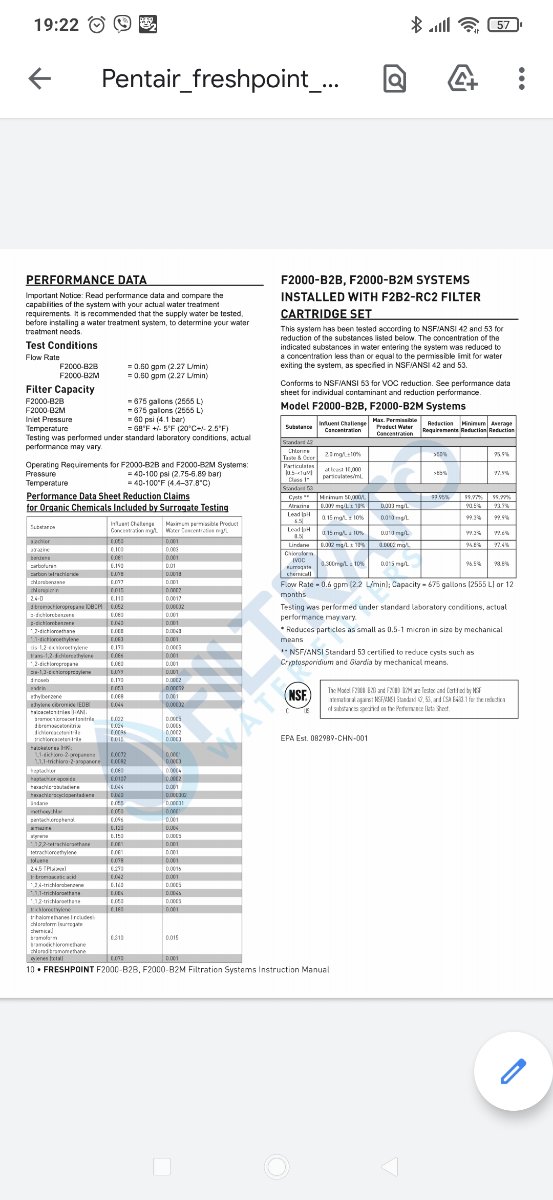

Iosif_L Δημοσ. 28 Μαΐου 2021 Δημοσ. 28 Μαΐου 2021 17 ώρες πριν, mix82g είπε https://info.nsf.org/Certified/DWTU/Listings.asp?ProductFunction=053|VOC+Reduction&ProductType=&submit2=Search Όλα αυτά τα φίλτρα άνθρακα μειώνουν τιμές THM φίλε μ . Τα παράγωγά του χλωρίου γενικά τα μειώνουν τα φίλτρα άνθρακα.αρκει να είναι καλά εννοείται . Και έχουν και καλή απόδοση κιόλας της τάξεως πάνω από 99% μείωσης. Δεν χρειάζεται για THM να πας σε όσμωση Άμα κάποιος είναι να δώσει 300 ευρώ και 98 ευρώ για ανταλλακτικό φίλτρο τότε να κοιτάξει προς multipure . Είναι από τα κορυφαία. Με κλειστά μάτια πας σε φίλτρο που ξέρεις τι παίρνεις Αν είχα στο νερό μου THM, VOCs, Lead και άλλα το μόνο που θα εμπιστευόμουν είναι το Pentair Freshpoint F2000 B2B. Με 2.500 λίτρα αντοχή πιστοποιημένη και ροή από ότι βλέπω 2,2 λίτρα. Εμείς εδώ δεν έχουμε THM και τέτοια αλλά έχουμε μεγάλη αγωγιμότητα για αυτό οι περισσότεροι έχουμε όσμωση. Τώρα που καλοκαίριασε σκέφτομαι να βάλω έναν ψύκτη γιατί από το δοχείο είναι ζεστό. Έχει βάλει κανείς να μου πει γνώμες?

mix82g Δημοσ. 30 Μαΐου 2021 Δημοσ. 30 Μαΐου 2021 (επεξεργασμένο) 3 ώρες πριν, BOYRACER71 είπε Καλησπερα. Γνωριζει καποιος αν τα φιλτρα που βαζουμε απομακρύνουν τα μικροπαλαστικα; Η πλειοψηφία των φίλτρων ναι τα απομακρύνει Στις 28/5/2021 στις 3:42 ΜΜ, Iosif_L είπε Αν είχα στο νερό μου THM, VOCs, Lead και άλλα το μόνο που θα εμπιστευόμουν είναι το Pentair Freshpoint F2000 B2B. Με 2.500 λίτρα αντοχή πιστοποιημένη και ροή από ότι βλέπω 2,2 λίτρα. Εμείς εδώ δεν έχουμε THM και τέτοια αλλά έχουμε μεγάλη αγωγιμότητα για αυτό οι περισσότεροι έχουμε όσμωση. Τώρα που καλοκαίριασε σκέφτομαι να βάλω έναν ψύκτη γιατί από το δοχείο είναι ζεστό. Έχει βάλει κανείς να μου πει γνώμες? Κατασκευάζεται Κίνα το συγκεκριμένο φίλτρο. (Απλά το αναφέρω). 2500 λίτρα αντοχής είναι κάτι κλασικό για φίλτρο. Υπάρχουν και άλλα με περισσότερα λίτρα... 2 .2 λίτρα ροή δεν την λες και μεγάλη. Δλδ επειδή είχα πει για το multipure εγώ και είπες ότι θα έπαιρνες το συγκεκριμένο φίλτρο, να ξέρεις ότι το aquaversa της multipure έχει και μεγαλύτερη αντοχή λίτρων, και μεγαλύτερη ροή νερού και μειώνει περισσότερες ουσίες πιστοποιημένα πχ από βαρεα μεταλλα μειώνει υδράργυρο πράγμα που δεν μειώνει το pentair. Έχει πιστοποίηση NSF 401 για μείωση ουσιών που δεν τις έχει το συγκεκριμένο της pentair. Έχει ανοξείδωτη θήκη η multipure με ότι αυτό συνεπάγεται.. Σου βάζω τα δελτία απόδοσης και των δύο φίλτρων . Δες και σύγκρινε για ποιες ουσίες έχει πιστοποιηθεί το ένα και για ποιες το άλλο. Το δελτίο απόδοσης της pentair στο στέλνω σε φωτογραφία διότι με λέει είναι μεγάλο το αρχειο για να το ανεβάσω δεν καταλαβαίνω τον λόγο.Αν θες μπορείς να μπεις στην σελίδα που έστειλες το φίλτρο της pentair και να κατεβάσεις το αρχείο. Το δελτίο απόδοσης της multipure είναι σε αρχείο. Είναι ακριβό σαν αρχική τιμή (συσκευή, φίλτρο και παρελκόμενα) αλλά το φίλτρο δεν το λες και ακριβό για μια φορά τον χρόνο που θα το αλλάζεις. Δεν κάνω διαφήμιση για να μην παρεξηγηθω. Σου τα λέω αυτά επειδή είπα πιο επάνω στο σχόλιο μου, ότι αν είναι κάποιος να δώσει τόσα χρήματα για φίλτρα αλαργκο κτλ κτλ τότε εννοείται τα δίνει και παίρνει για εμένα και για την εμπειρία που έχω από όσα έχω ψάξει και έχω διαβάσει τόσους μήνες το καλύτερο φίλτρο παγκοσμιως το οποίο είναι της multipure. Βασικά δύο είναι τα ΤΟΠ φίλτρα παγκοσμιως. Multipure και Espring. Ακριβά όμως... mp-performance-sheets-aquaversa (12).pdf Μπορείς να συγκρινεις κιόλας και την απόδοση που έχουν τα ίδια φίλτρα στις υπάρχουσες κοινές ουσίες που μειώνουν. Δηλαδή το aquaversa μειώνει 99% το χλώριο , έναντι 95,9% που μειώνει το pentair . Atrazine 97% μειώνει το aquaversa έναντι 93,7 το φίλτρο της pentair. Κτλ κτλ κτλ κτλ.............. Και το aquaversa είναι δοκιμασμένο για τις ουσίες που μειώνει σε περισσότερα λίτρα από ότι αυτό της pentair διότι είναι για περισσότερα λίτρα , και τα φίλτρα για να πάρουν τις πιστοποιήσεις για τις ουσίες που μειώνουν δοκιμάζοντε για όλα τα λίτρα ζωής τους και σε διπλάσια κιόλας ποσότητα λίτρων από από αυτά που αναφερει η εταιρεία. Άρα από την στιγμή που το συγκεκριμένο φίλτρο της multipure εχει αντοχή περισσότερα λιτρα , άρα έχει δοκιμαστει ότι μειώνει όλες αυτές τις ουσίες σε περισσότερα λίτρα χρήσης νερού. Επεξ/σία 30 Μαΐου 2021 από mix82g
