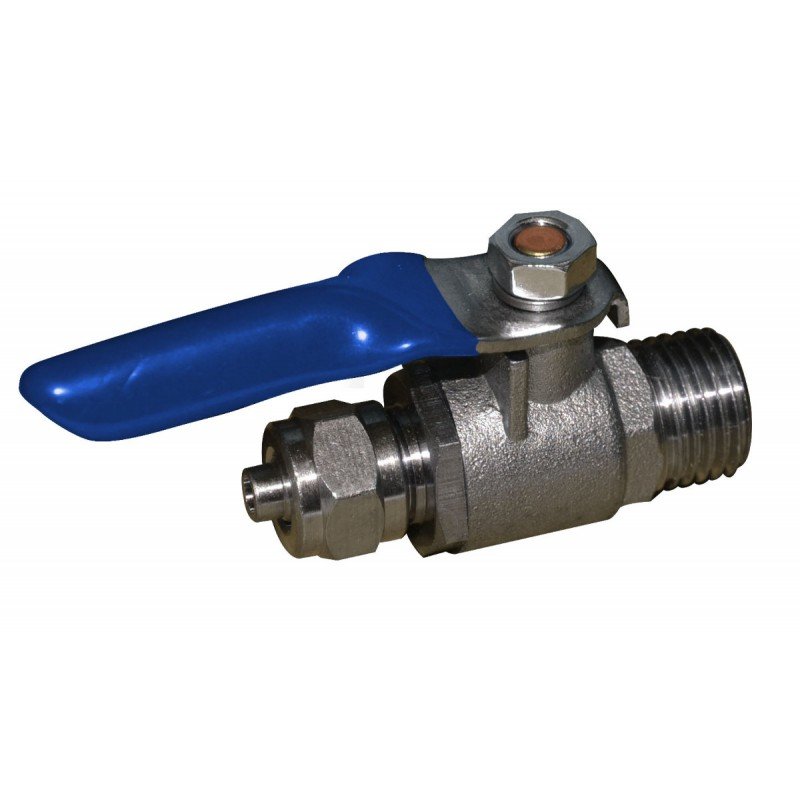

DarkVespaStar Δημοσ. 10 Μαΐου 2021 Δημοσ. 10 Μαΐου 2021 4 ώρες πριν, mix82g είπε Μικρή Βάνα εννοώ σαν αυτήν που στέλνω. Η πλειοψηφία των φίλτρων έχει μικρή Βάνα και τα σωληνάκια του φίλτρου είναι 1/4" και 3/8 " . Σε εσένα από τις φωτό διακρίνω χοντρά σωληνάκια. Ίσως παίζει ρόλο. Όχι δεν είχε τέτοια το φίλτρο γιατί συνδέεται στην βρύση σε 1/2 ιντσα. Αυτή βγάζει 3/4 απ' ότι νομιζω. Λογικά μπαίνει μετά το φίλτρο για να πάει σε βρυσάκι. Και πάλι όμως δεν πιστεύω ότι ήταν θέμα πίεσης γιατί είχα σχεδόν κλειστή την Βάνα. Δεν ξερω
mix82g Δημοσ. 11 Μαΐου 2021 Δημοσ. 11 Μαΐου 2021 (επεξεργασμένο) 10 ώρες πριν, DarkVespaStar είπε Όχι δεν είχε τέτοια το φίλτρο γιατί συνδέεται στην βρύση σε 1/2 ιντσα. Αυτή βγάζει 3/4 απ' ότι νομιζω. Λογικά μπαίνει μετά το φίλτρο για να πάει σε βρυσάκι. Και πάλι όμως δεν πιστεύω ότι ήταν θέμα πίεσης γιατί είχα σχεδόν κλειστή την Βάνα. Δεν ξερω Ναι αυτή βγάζει 3/8 ή 1/4 . Σε εμένα έβγαινε θολό το νερό αλλά μετά από κάποιο διαστημα έστρωσε. Αλλά χαμήλωσα την πίεση και έστρωσε. Και μου το έκανε όταν γεμιζα ένα ποτήρι με νερό πχ. με τέρμα ανοιχτή βρύση ή με λίγο αν την άνοιγα την βρύση δεν θυμάμαι ακριβώς. Αλλά μπορεί να είναι κάτι άλλο σε εσένα επειδή μπαίνει κατευθείαν στην παροχή νερού και στην βρύση σου. Πήγαινε σε ένα σύστημα καλό κάτω πάγκου με δικό του βρυσάκι. Πιο καλά . Και όμορφο είναι ένα ξεχωριστό βρυσάκι στην κουζίνα που θα το έχεις μόνο για πόσιμο νερό μαγείρεμα και πλύσιμο λαχανικών φρούτων κτλ αν θες 12 ώρες πριν, skoudinio είπε Καλησπέρα σας. Μένω σε μια πολυκατοικία με 5 διαμερίσματα. Έχουμε πολλά άλατα έχει βάλει κανένας αποσκληρυντη? Διάβασα ότι χαλάει το νερό και μετά δεν είναι πόσιμο ισχύει έχει βάλει κανένας? Τα άλατα στο νερό σημαίνει ότι το νερό σου έχει υψηλά ποσοστά σε ασβέστιο και μαγνήσιο , ουσίες που είναι απαραίτητες προς τον άνθρωπο. Ο τρόπος μείωσης τους είναι με αντίστροφης όσμωσης φίλτρο ή με ειδική ρητίνη . Η πλειοψηφία των ρητινών μειώνουν τα άλατα με ανταλλαγη ιόντων. Ανταλλάσουν δλδ τα ιόντα ασβεστίου και μαγνησίου με ιόντα νατρίου. Όσο περισσότερα είναι τα ιόντα του ασβεστίου και μαγνησίου , τόσο περισσότερα ιόντα νατρίου περνάνε στο νερό σου. Το νάτριο δεν είναι και ότι πιο υγιεινό από όσο ξέρετε ολοι. Είναι κοινός το αλάτι. Αποσκληρυντες ρητινης σε πόσιμο νερό εγώ προσωπικά δεν θα συνιστούσα. Πέρα που κόβει σημαντικές ουσίες για τον άνθρωπο, ταυτόχρονα σε στέλνει ανθυγιεινές ουσίες όπως το νάτριο. Βεβαια οι αποσκληρυντες αυτοί του εμπορίου μην νομίζεις ότι κάνουν κάποια σοβαρή δουλεια. Υπάρχουν πιστοποιημενοι αποσκληρυντες που εκεί θα δεις τεράστια διαφορα. Είναι όμως και αρκετά ακριβοί εκεινοι. Οι περισσότεροι αποσκληρυντες φθηνιαρικοι του εμπορίου είναι μάπα γενικα.Δεν νομίζω να χρειάζεστε στο πόσιμο αποσκληρυντη . Το μόνο κακο που κάνει είναι τα άσπρα στίγματα στην βρύση κτλ. Για να προστατεύσεις τις οικιακές συσκευές εκεί ναι θα σε πρότεινα να βάλεις ξεχωριστά Σε κάθε συσκευή. Επεξ/σία 11 Μαΐου 2021 από mix82g
