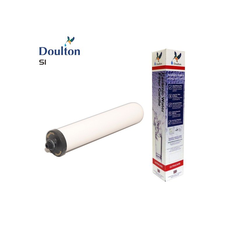

learner Δημοσ. 3 Μαΐου 2021 Δημοσ. 3 Μαΐου 2021 Χριστός Ανέστη !!! Μάλλον τελικά πάω για Doulton διπλή φιλτροθήκη κάτω πάγκου με ανεξάρτητο βρυσάκι. Από ότι κατάλαβα πρέπει να δω για το Doulton HIP Duo. Το πρόβλημα είναι ότι δεν μπορώ να καταλάβω εάν είναι με τα 10ιντσα ανταλλάκτικά ή το κεράκι (το οποίο δεν το θέλω). Γνωρίζει κανείς τι ανταλλακτικά παίρνει;

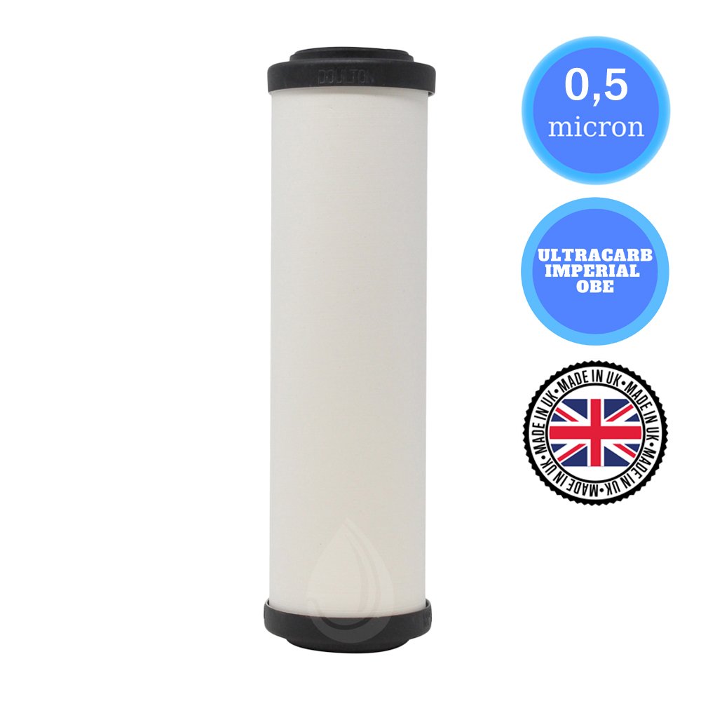

mix82g Δημοσ. 3 Μαΐου 2021 Δημοσ. 3 Μαΐου 2021 4 ώρες πριν, learner είπε Χριστός Ανέστη !!! Μάλλον τελικά πάω για Doulton διπλή φιλτροθήκη κάτω πάγκου με ανεξάρτητο βρυσάκι. Από ότι κατάλαβα πρέπει να δω για το Doulton HIP Duo. Το πρόβλημα είναι ότι δεν μπορώ να καταλάβω εάν είναι με τα 10ιντσα ανταλλάκτικά ή το κεράκι (το οποίο δεν το θέλω). Γνωρίζει κανείς τι ανταλλακτικά παίρνει; 10 ιντσες είναι και είναι αυτό που σε στέλνω στην φώτο
learner Δημοσ. 3 Μαΐου 2021 Δημοσ. 3 Μαΐου 2021 Αυτό είναι κεράκι φίλτρο. Το έχω δει. Μάλλον οι Doultun φιλτροθήκες κάτω πάγκου δεν παίρνουν τα κλασσικά OBE 10ιντσα φίλτρα.
mix82g Δημοσ. 4 Μαΐου 2021 Δημοσ. 4 Μαΐου 2021 8 ώρες πριν, learner είπε Αυτό είναι κεράκι φίλτρο. Το έχω δει. Μάλλον οι Doultun φιλτροθήκες κάτω πάγκου δεν παίρνουν τα κλασσικά OBE 10ιντσα φίλτρα. Παίρνει φίλε απλά δεν μπαίνει το ΟΒΕ στο hip duo. Εσύ ρώτησες τι φίλτρο μπαίνει στο hip duo . Το φίλτρο στην φώτο είναι το ultracarb . Πάρε τηλ και ρώτησε για διπλή θήκη ποια είναι
learner Δημοσ. 5 Μαΐου 2021 Δημοσ. 5 Μαΐου 2021 Λοιπόν μόλις μίλησα στο τηλέφωνο για φιλτροθήκες Doulton κάτω πάγκου που να παίρνουν μεσα τα OBE 1Ο" φίλτρα. Τέτοιες φιλτροθήκες κάτω πάγκου δεν βγάζει η Doulton. Μόνο θήκες που παίρνουν φίλτρα κεράκι. Με ενδιαφέρει για Doulton διότι είχε την πιστοποίηση υλικών από NSF. Έχει κανείς υπόψιν για διπλή φιλτροθήκη κάτω πάγκου που να παίρνει μεσα τα OBE 1Ο" φίλτρα και να είναι πιστοποιημένη από NSF; Εάν δεν υπάρχει με βλέπω να πηγαίνω για αυτήν την θήκη : https://www.primato.gr/proionta/filtra-nerou/kato-pagkou/usa2gb14.html Ευχαριστώ.
