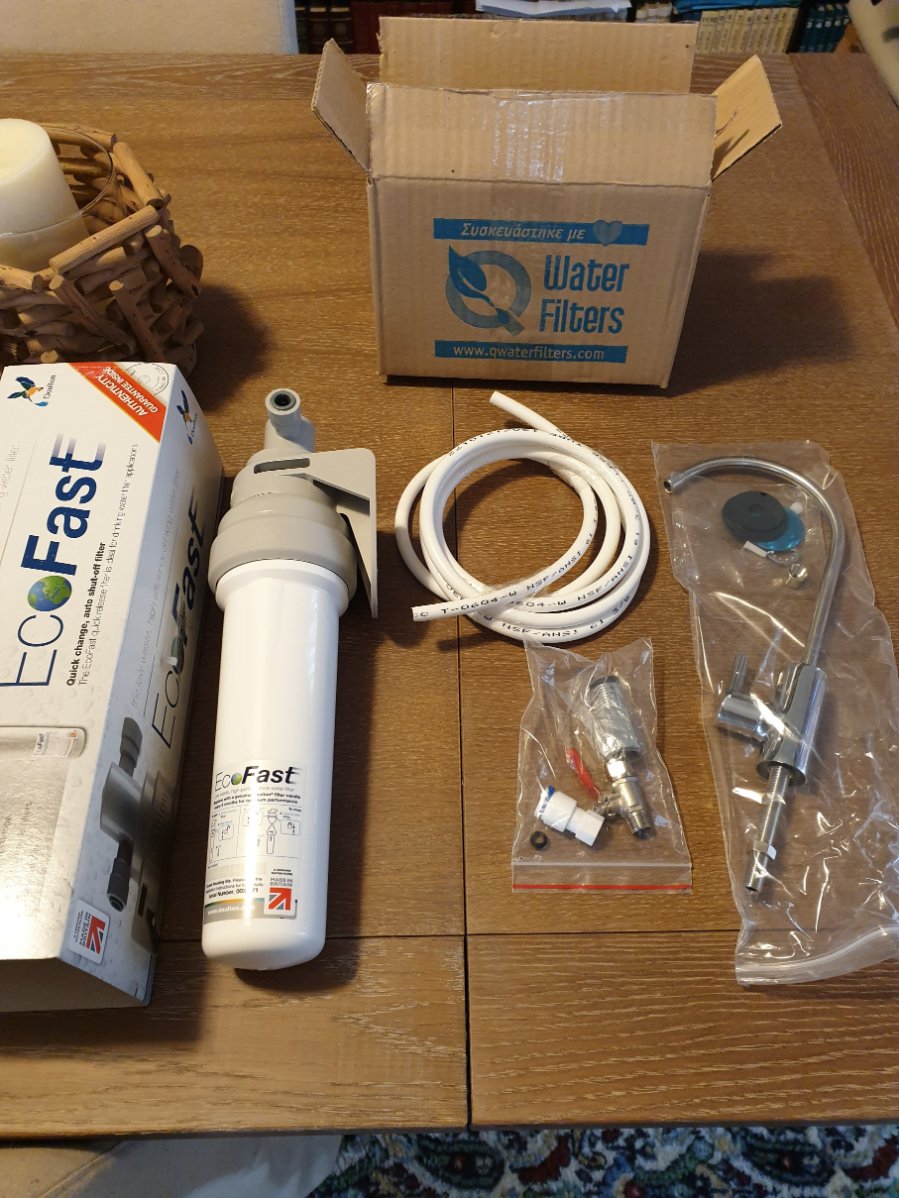

zNikosz Δημοσ. 23 Απριλίου 2021 Δημοσ. 23 Απριλίου 2021 Παρέλαβα το φιλτράκι της Doulton EcoFast με βρυσακι και το Ultracarb. Το απόγευμα θα κανω την εγκατάσταση. 2

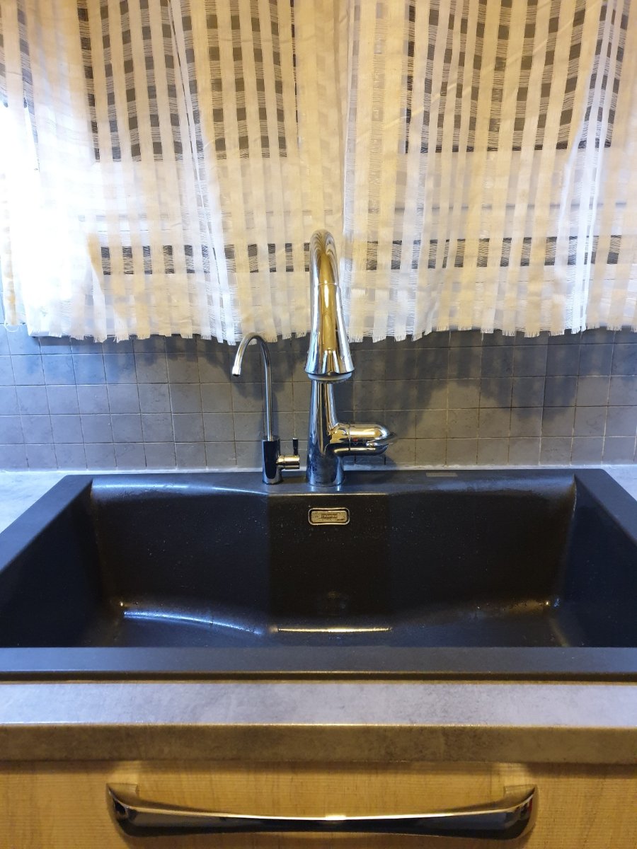

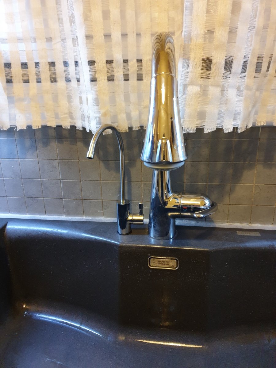

zNikosz Δημοσ. 23 Απριλίου 2021 Δημοσ. 23 Απριλίου 2021 (επεξεργασμένο) 37 λεπτά πριν, learner είπε Το βρυσάκι θα το βάλεις τρυπώντας τον πάγκο ή τον νεροχύτη; Τον νεροχύτη γιατί έχει ειδική υποδοχή για κάτι τέτοιο. Είναι απλά κλειστό αλλά από κάτω φαίνεται ότι έχει δύο τρύπες για να τις ανοίξεις. Βέβαια λέει ότι είναι για να βάλεις dispenσer σαπουνιού αλλά δεν με χαλάει εμένα. Επεξ/σία 23 Απριλίου 2021 από zNikosz
mix82g Δημοσ. 23 Απριλίου 2021 Δημοσ. 23 Απριλίου 2021 Πάντως βλέπω ότι μέχρι και το σωληνάκι έχει πιστοποίηση NSF επανω

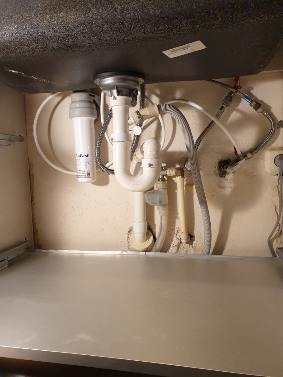

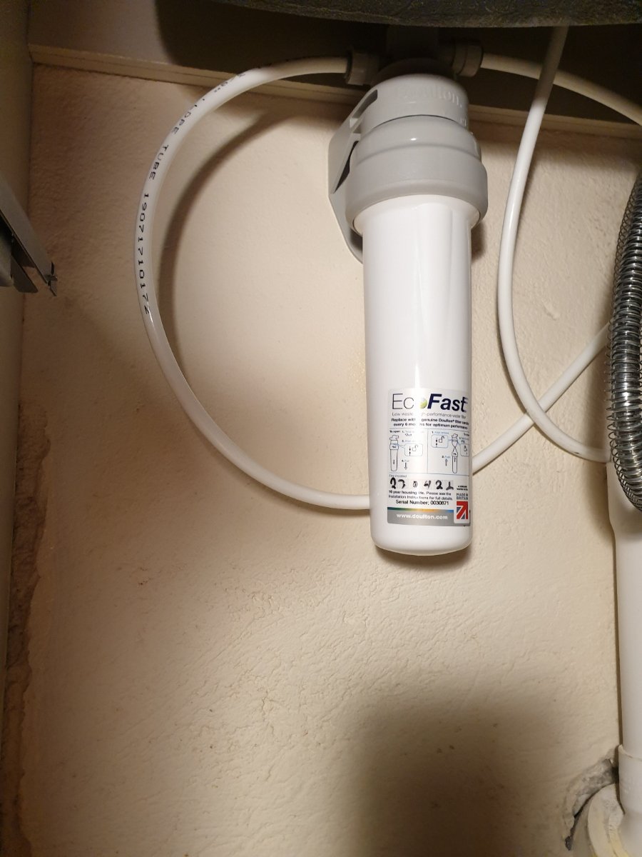

zNikosz Δημοσ. 23 Απριλίου 2021 Δημοσ. 23 Απριλίου 2021 (επεξεργασμένο) 51 λεπτά πριν, arisikaria είπε Το ανταλλακτικό για 6 μήνες είναι? Σωστά? Σωστά για 6 μήνες. Τελείωσα την εγκατάσταση Επεξ/σία 23 Απριλίου 2021 από zNikosz 2

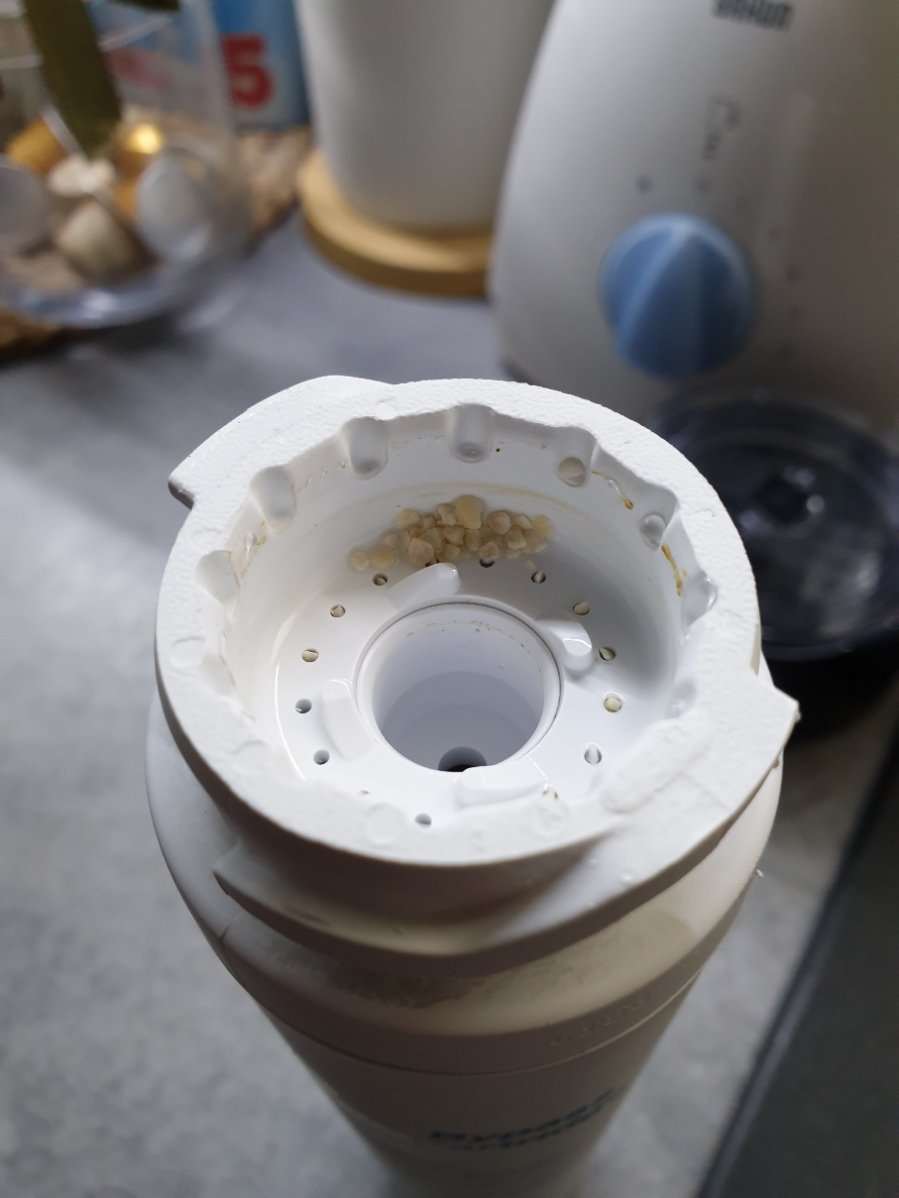

zNikosz Δημοσ. 24 Απριλίου 2021 Δημοσ. 24 Απριλίου 2021 Μόλις άλλαξα και το φίλτρο του ψυγείου το οποίο είναι τίγκα στα άλατα.
mix82g Δημοσ. 24 Απριλίου 2021 Δημοσ. 24 Απριλίου 2021 2 ώρες πριν, zNikosz είπε Μόλις άλλαξα και το φίλτρο του ψυγείου το οποίο είναι τίγκα στα άλατα. Τι κοτρόνες είναι αυτές ? Σίγουρα είναι άλατα ή από το δίκτυο τίποτα πετρουλες κτλ
zNikosz Δημοσ. 24 Απριλίου 2021 Δημοσ. 24 Απριλίου 2021 13 λεπτά πριν, mix82g είπε Τι κοτρόνες είναι αυτές ? Σίγουρα είναι άλατα ή από το δίκτυο τίποτα πετρουλες κτλ Να σου πω και εγω το σκεφτηκα για πετρουλες αλλα και ο ηλιακος ηταν γεματος και βγαλαμε 3 κιλα αλατα απο μεσα. Παντος οτι ειναι ειτε πετρες ειτε αλατα με χαλασε. Σκεφτομουνα μηπως βαλω καποιο φιλτρο στον κεντρικο ισα ισα να κραταει τα πετραδακια. 1
