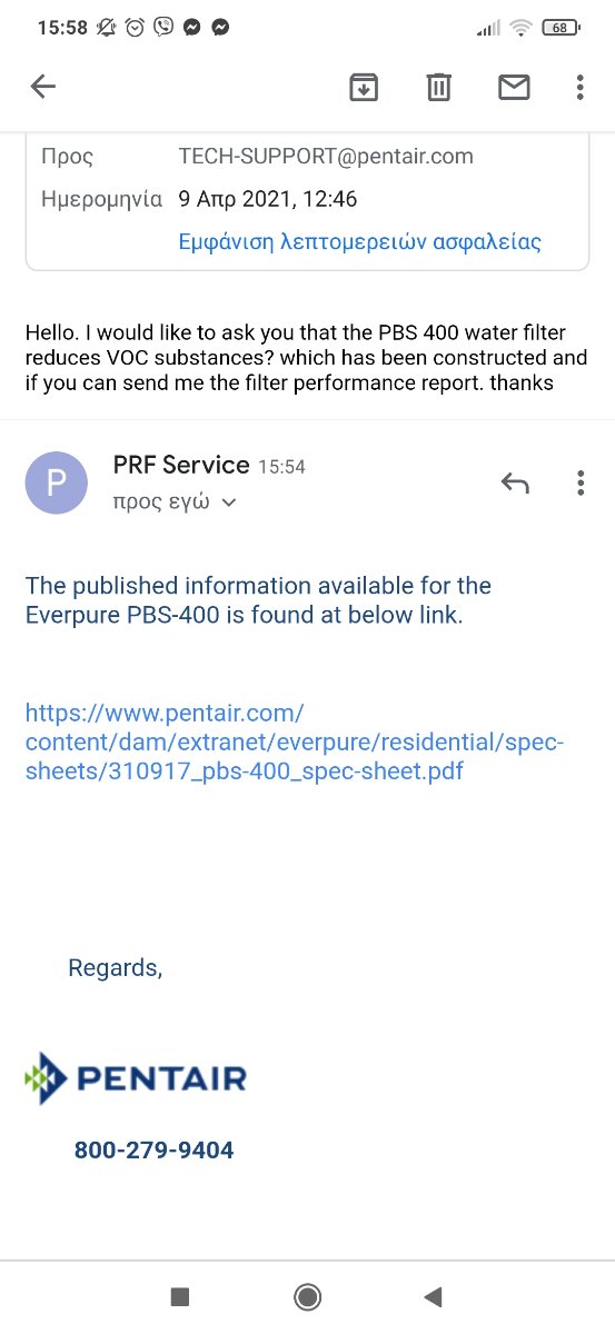

thyma Δημοσ. 12 Απριλίου 2021 Δημοσ. 12 Απριλίου 2021 Στις 9/4/2021 στις 4:02 ΜΜ, mix82g είπε Με απάντησαν επιτέλους.αλλα αυτό που με απάντησαν είναι το αρχείο που σε έστειλα πιο πάνω . Αυτό είναι το δελτίο αποδοσης δλδ αυτό που έστειλα . Δεν με απαντησαν αν μειώνει voc πράγμα που λογικά δεν θα μειώνει. αλλιώς κάτι θα με έλεγαν. Με είπαν ότι οι πληροφορίες που χρειάζομαι είναι στον παρακάτω σύνδεσμο. Ο σύνδεσμος είναι το αρχείο αυτο 310917_pbs-400_spec-sheet (5).pdf 566 kB · 2 downloads https://www.pentair.com/content/dam/extranet/everpure/residential/spec-sheets/310917_pbs-400_spec-sheet.pdf Ορίστε και η διεύθυνση Αναζητώντας περισσότερες πληροφορίες για το PBS-400 και τα VOCs έπεσα πάνω σε αυτό το ωραίο φυλλάδιο https://www.pentairaquaeurope.com/sites/default/files/everpure_brand_brochure_en.pdf που αποσαφηνίζει ότι το PBS-400 δε φιλτράρει τα VOCs. Εδώ https://www.pentairaquaeurope.com/products/everpure-pbs-400 έχει κι άλλα ενημερωτικά φυλλάδια που δεν υπάρχουν στο αντίστοιχο site της Pentair https://www.pentair.com/en/products/residential-water-treatment/designer-water-treatment/pbs-400_drinking_water_system.html 1
