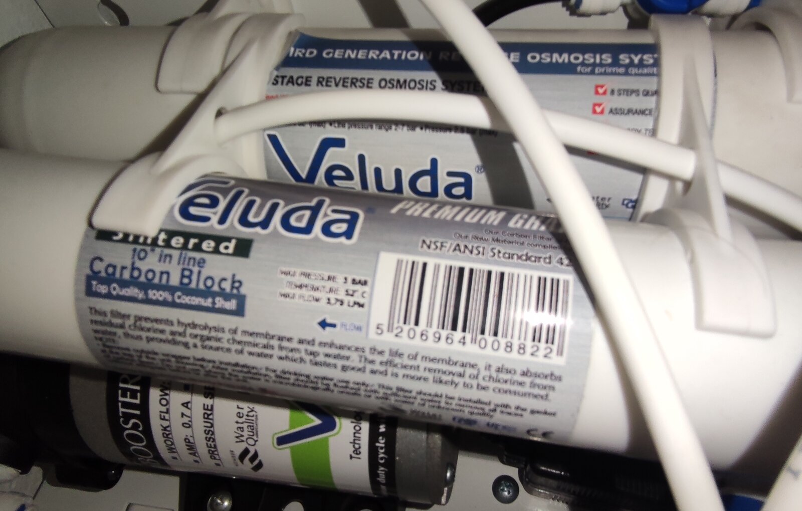

@topos Δημοσ. 28 Νοεμβρίου 2020 Δημοσ. 28 Νοεμβρίου 2020 (επεξεργασμένο) Για δώστε μια βοήθεια εσείς που το έχετε ψαξει-> Πέρυσι βάλαμε αυτό το φίλτρο κάτω παγκου στα ~200ευρω-> https://www.skroutz.gr/s/21920330/Veluda-Simple-4-Τριπλό-με-βρυσάκι-και-Ανταλλακτικό-Φίλτρο.html Το δικό μας έχει και "πιεστικό"+ φίλτρο όσμωσης(?)-photo στο τελος Και μιας και κλείνουμε χρόνο θέλω να αλλάξουμε τα φίλτρα.Η εταιρία που το τοποθέτησε θέλει για την αλλαγή 85ευρω. 1)Αξίζει να ψάχτω για οικονομικότερα/καλύτερα φίλτρα η να τους αφήσω να το αλλάξουν αυτοί? 2)Πρέπει να γινει κάποια έξτρα εργασία (π.χ καθαρισμό/ρυθμισμα) η απλά ξεκουμπωνεις τα παλιά, κουμπώνει τα καινούργια και τελειώνεις? Thanks! Y.γ Κατανάλωση υπολογίζω γύρω στα 3000-3500lt/έτος εάν παίζει πουθενά ρόλο αυτό. Spoiler Spoiler Επεξ/σία 28 Νοεμβρίου 2020 από @topos
