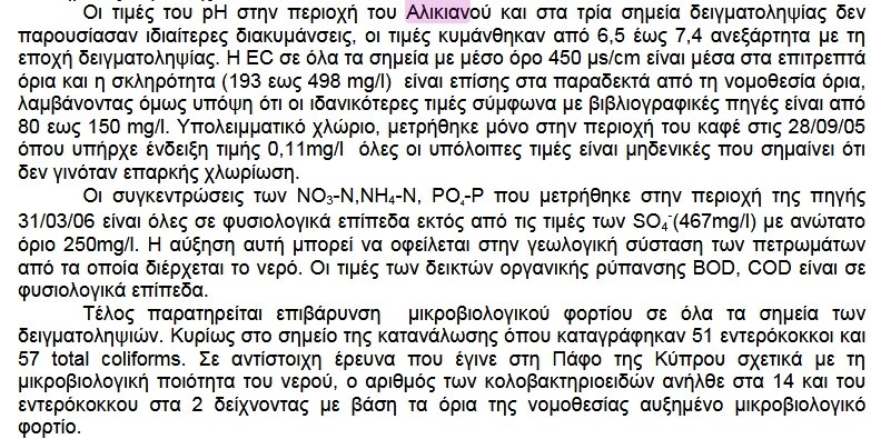

definitio Δημοσ. 2 Ιουλίου 2020 Δημοσ. 2 Ιουλίου 2020 (επεξεργασμένο) Θέλω να πάρω για το πατέρα μου στο χωριό ένα φίλτρο (μονό ή διπλό), για την επαρχία Χανίων...αναζήτησα μετρήσεις και οι πιο ακριβείς αναφορές που βρήκα μιλούσαν για αυξημένα κωλοβακτηριοειδή, εντερικά κωλοβακτηριοειδή και εντερόκοκκο, καθώς και θειϊκών. http://nefeli.lib.teicrete.gr/browse/sefe/sdfp/2009/ServouGeorgia/attached-document/2009servou.pdf http://artemis.library.tuc.gr/DT2009-0223/DT2009-0223.pdf Με βάση αυτά τα στοιχεία τί φίλτρο μού προτείνετε να προμηθευτώ; πχ το Cerametix ή κάποιο άλλο; Να βάλω μονό ή καλύτερα διπλό και ποιά κρίνετε ως βέλτιστα; Σκεφτόμουν το συγκεκριμένο, με τον συνδυασμό φίλτρων που προσφέρεται https://www.primato.gr/proionta/filtra-nerou/pano-ston-pagko/primato-hcp-twin-el.html Επεξ/σία 2 Ιουλίου 2020 από definitio
Stergios Kot Δημοσ. 2 Ιουλίου 2020 Δημοσ. 2 Ιουλίου 2020 12 ώρες πριν, definitio είπε Θέλω να πάρω για το πατέρα μου στο χωριό ένα φίλτρο (μονό ή διπλό), για την επαρχία Χανίων...αναζήτησα μετρήσεις και οι πιο ακριβείς αναφορές που βρήκα μιλούσαν για αυξημένα κωλοβακτηριοειδή, εντερικά κωλοβακτηριοειδή και εντερόκοκκο, καθώς και θειϊκών. http://nefeli.lib.teicrete.gr/browse/sefe/sdfp/2009/ServouGeorgia/attached-document/2009servou.pdf http://artemis.library.tuc.gr/DT2009-0223/DT2009-0223.pdf Με βάση αυτά τα στοιχεία τί φίλτρο μού προτείνετε να προμηθευτώ; πχ το Cerametix ή κάποιο άλλο; Να βάλω μονό ή καλύτερα διπλό και ποιά κρίνετε ως βέλτιστα; Σκεφτόμουν το συγκεκριμένο, με τον συνδυασμό φίλτρων που προσφέρεται https://www.primato.gr/proionta/filtra-nerou/pano-ston-pagko/primato-hcp-twin-el.html Δεν θα κοιτούσα παρά τίποτε άλλο από την λύση της αντίστροφης ώσμωσης 1
dimitrisdim14 Δημοσ. 2 Ιουλίου 2020 Δημοσ. 2 Ιουλίου 2020 12 ώρες πριν, definitio είπε Θέλω να πάρω για το πατέρα μου στο χωριό ένα φίλτρο (μονό ή διπλό), για την επαρχία Χανίων...αναζήτησα μετρήσεις και οι πιο ακριβείς αναφορές που βρήκα μιλούσαν για αυξημένα κωλοβακτηριοειδή, εντερικά κωλοβακτηριοειδή και εντερόκοκκο, καθώς και θειϊκών. http://nefeli.lib.teicrete.gr/browse/sefe/sdfp/2009/ServouGeorgia/attached-document/2009servou.pdf http://artemis.library.tuc.gr/DT2009-0223/DT2009-0223.pdf Με βάση αυτά τα στοιχεία τί φίλτρο μού προτείνετε να προμηθευτώ; πχ το Cerametix ή κάποιο άλλο; Να βάλω μονό ή καλύτερα διπλό και ποιά κρίνετε ως βέλτιστα; Σκεφτόμουν το συγκεκριμένο, με τον συνδυασμό φίλτρων που προσφέρεται https://www.primato.gr/proionta/filtra-nerou/pano-ston-pagko/primato-hcp-twin-el.html Όταν στο νερό υπάρχουν κωλοβακτηριδια , τότε η όσμωση είναι μονόδρομος . Υπάρχουν και σχετικά οικονομικές οσμωσεις με τα ίδια λεφτά που θα έπαιρνες το διπλό ... 1
