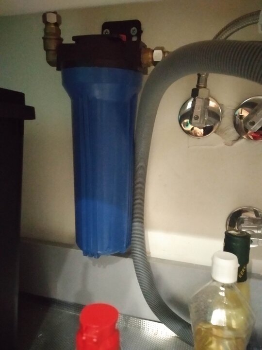

dimitrisdim14 Δημοσ. 6 Μαΐου 2020 Δημοσ. 6 Μαΐου 2020 1 ώρα πριν, achilles_g_ είπε Ναι, είναι αρκετά παλιά όπως και η βρύση. Επιπλέον το νίπελ δεν ήταν ορειχάλκινο .... Είχε μαζέψει όμως μέσα ένα δάχτυλο . Αθήνα ήταν η περιοχή ? Η επαρχία ?
achilles_g_ Δημοσ. 6 Μαΐου 2020 Δημοσ. 6 Μαΐου 2020 (επεξεργασμένο) Επαρχία! Γι αυτούς που μας διαβάζουνε να ζητάνε ορειχάλκινο νιπελ. Επεξ/σία 6 Μαΐου 2020 από achilles_g_ 1
