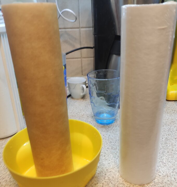

topmar Δημοσ. 20 Απριλίου 2020 Δημοσ. 20 Απριλίου 2020 (επεξεργασμένο) Χριστός Ανέστη σε όλους σας. Έχω εγκαταστήσει εδώ και 6 μήνες στο σπίτι ένα σύστημα LOTUS DUO 10'' + Βρυσάκι + Φίλτρο Προπυλενίου Atlas CPP 110 25μm + Φίλτρο Συμπαγούς Ενεργού Άνθρακα Matrikx PB1 0,5μm. Σήμερα, μετά από 6 μήνες χρήσης, άλλαξα το φίλτρο προπυλενιου Atlas CPP 110, όπως προβλέπει ο κατασκευαστής. Ακολουθεί φώτο του παλιού φίλτρου (αριστερά) και του νέου (πόλη: Σέρρες), με εμφανή τη διαφορά (κίτρινο καφέ έγινε). Τι πίναμε τόσα χρόνια ήθελα να'ξερα 😮🤔 Επεξ/σία 20 Απριλίου 2020 από topmar Λάθος καταχώρηση
dimitrisdim14 Δημοσ. 20 Απριλίου 2020 Δημοσ. 20 Απριλίου 2020 21 λεπτά πριν, topmar είπε Χριστός Ανέστη σε όλους σας. Έχω εγκαταστήσει εδώ και 6 μήνες στο σπίτι ένα σύστημα LOTUS DUO 10'' + Βρυσάκι + Φίλτρο Προπυλενίου Atlas CPP 110 25μm + Φίλτρο Συμπαγούς Ενεργού Άνθρακα Matrikx CTO 0,5μm. Σήμερα, μετά από 6 μήνες χρήσης, άλλαξα το φίλτρο προπυλενιου Atlas CPP 110, όπως προβλέπει ο κατασκευαστής. Ακολουθεί φώτο του παλιού φίλτρου (αριστερά) και του νέου (πόλη: Σέρρες), με εμφανή τη διαφορά (κίτρινο καφέ έγινε). Τι πίναμε τόσα χρόνια ήθελα να'ξερα 😮🤔 Γιατί έχεις βάλει matrikx CTO και όχι matrikx pb1?
topmar Δημοσ. 20 Απριλίου 2020 Δημοσ. 20 Απριλίου 2020 1 ώρα πριν, dimitrisdim14 είπε Γιατί έχεις βάλει matrikx CTO και όχι matrikx pb1? Λάθος καταχώρηση φίλε μου, το PB1 έχω, το άλλαξα. Σε ευχαριστώ πολύ για τις αναλυτικές πληροφορίες που μου είχες στείλει, με έσωσες! 1
achilles_g_ Δημοσ. 21 Απριλίου 2020 Δημοσ. 21 Απριλίου 2020 5 ώρες πριν, topmar είπε Χριστός Ανέστη σε όλους σας. Έχω εγκαταστήσει εδώ και 6 μήνες στο σπίτι ένα σύστημα LOTUS DUO 10'' + Βρυσάκι + Φίλτρο Προπυλενίου Atlas CPP 110 25μm + Φίλτρο Συμπαγούς Ενεργού Άνθρακα Matrikx PB1 0,5μm. Σήμερα, μετά από 6 μήνες χρήσης, άλλαξα το φίλτρο προπυλενιου Atlas CPP 110, όπως προβλέπει ο κατασκευαστής. Ακολουθεί φώτο του παλιού φίλτρου (αριστερά) και του νέου (πόλη: Σέρρες), με εμφανή τη διαφορά (κίτρινο καφέ έγινε). Τι πίναμε τόσα χρόνια ήθελα να'ξερα 😮🤔 Λίγο χώμα όλοι έχουμε φάει για τα υπόλοιπα να προβληματίζεσαι

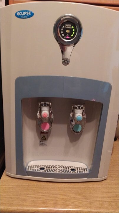

CheeBam Δημοσ. 23 Απριλίου 2020 Δημοσ. 23 Απριλίου 2020 (επεξεργασμένο) Χριστός Ανέστη και καλησπέρα σε όλους. Μου πήρε πάνω από 1 μήνα για να κάτσω και να διαβάσω και τις 153 σελίδες! Άκρη δεν έβγαλα παρόλα αυτά θα συνέχιζα να τα διαβάζω μπας και βγάλω άκρη! Τη βγάζω με εμφιαλωμένα συγκεκριμένα το ζαρός και το Θεώνη..είναι τα καλύτερα παγκοσμίως Έτσι τουλάχιστον ξέρω από ότι έχω ψάξει και πίνω και κανα ποτήρι από τη βρύση αραιά και πού για να παίρνω κάποια στοιχεία που χρειάζονται για τον οργανισμό πίνοντας όμως και από τη βρύση παίρνω και αυτά που δεν χρειάζονται.. Τι θέλω; Να σταματήσω τα εμφιαλωμένα γιατί είναι ταλαιπωρία μεγάλη. Γιατρός μου είπε πάρε το άραγκον το ρωσικό φιλτρο κρατάει βαρέα μέταλλα χλώριο φυτοφάρμακα και μπλα μπλα μπλα.. ρώτησα και άλλους δύο γνωστούς ο ενας έχει το eclipse stand το οποίο σας το έχω βάλει φωτό(πανάκριβο) το οποίο όπως μου είπε έχει τέσσερα φαρμακευτικά φίλτρα και μία λάμπα λογικά UV και έτσι όπως ακριβώς μου τα είπε σας τα λέω...το έχει πάνω από 10 χρόνια...και ο άλλος μου είπε ότι έχει ένα Όλυμπος στήλη και ένα Geyser plus Nanotechnology φορητό δηλαδή το παίρνεις μαζί σου και το βάζεις όπου θέλεις πάντα με την προϋπόθεση ότι ταιριάζει και στην βρύση... με τις Παραπάνω πληροφορίες με τις πληροφορίες από αναζήτηση στο Google και με πληροφορίες από εδώ μέσα δεν βγάζω άκρη Γιατί όλα κάπου υστερούν πιστεύω ότι η καλύτερη λύση είναι να βάλω οπως είπε και ο γιατρός ένα σύστημα το οποίο θα κρατάει βαρέα μέταλλα χλώριο φυτοφάρμακα και ότι άλλο κάνει κακό και ταυτόχρονα να αφήνει να περνάνε τα απαραίτητα στοιχεία που μας δίνει το νερό της Βρύσης. Αν έχετε να προτείνετε κάτι θα το εκτιμούσα δεν εχω θεμα αν είναι άνω η κάτω πάγκου. Μέσα από όλη αυτή την κουβέντα που έχετε ανοίξει εδώ μέσα και από όσα είδα κράτησα μόνο αυτό εδώ το όποιο από θεμα φιλτραρίσματος κάνει πολύ καλή δουλειά απλά δεν ξέρω αν και αυτό κάπου υστερεί! http://www.kentronerou.com/omicroniotakappaiotaalphakappaepsilonsigma-omicronsigmamuomegasigmaepsiloniotasigma.html# Sorry για τα κατεβατά απλά ψάχνω κάτι το οποίο να βγάζει ένα καλό γενικό σύνολο και να μην υστερεί σε κάτι όπως για παράδειγμα να φιλτράρει το χλώριο και να αφήνει να περνάνε τα βαρέα μέταλλα.. Και πάλι Sorry για το κατεβατό.. Βρίσκομαι Νίκαια και Χαϊδάρι. Επεξ/σία 24 Απριλίου 2020 από CheeBam
