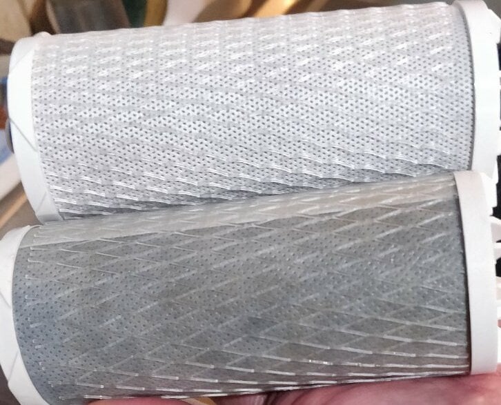

AgMa Δημοσ. 10 Απριλίου 2020 Δημοσ. 10 Απριλίου 2020 Στις 8/4/2020 στις 3:08 ΜΜ, johnyboy είπε Άλλαξα τα φίλτρα στο aquasana aq-4000 στους 6 μήνες. Το παλιό και το καινούριο. Τι ακριβώς περίμενες να δεις με το μάτι; Άνθρακας είναι, χημική φίλτρανση κάνει. Τα στερεών κάνουν μηχανική φίλτρανση και φαίνονται με το μάτι. @moufas999 δύο ενδεχόμενα παίζουν. Αν η ροή στην αρχή ήταν καλή και τώρα έπεσε, αυτά τα άσπρα που βλέπει είναι ασβέστης, γι' αυτό και μπούκωσε. Το δεύτερο αν η πίεση ήταν έτσι απ' την αρχή, απλά με το τρίψιμο (αν είναι δυνατό) χαλάει την κεραμική επίστρωση.

johnyboy Δημοσ. 11 Απριλίου 2020 Δημοσ. 11 Απριλίου 2020 Στις 10/4/2020 στις 12:10 ΜΜ, AgMa είπε Τι ακριβώς περίμενες να δεις με το μάτι; Άνθρακας είναι, χημική φίλτρανση κάνει. Τα στερεών κάνουν μηχανική φίλτρανση και φαίνονται με το μάτι. @moufas999 δύο ενδεχόμενα παίζουν. Αν η ροή στην αρχή ήταν καλή και τώρα έπεσε, αυτά τα άσπρα που βλέπει είναι ασβέστης, γι' αυτό και μπούκωσε. Το δεύτερο αν η πίεση ήταν έτσι απ' την αρχή, απλά με το τρίψιμο (αν είναι δυνατό) χαλάει την κεραμική επίστρωση. Τι να δω, τίποτα, απλά είδα ότι έγινε μαύρο.
AgMa Δημοσ. 11 Απριλίου 2020 Δημοσ. 11 Απριλίου 2020 Το μαύρο είναι επειδή είναι βρεγμένο. Αν βρέξεις και το καινούριο θα είναι το ίδιο.
achilles_g_ Δημοσ. 12 Απριλίου 2020 Δημοσ. 12 Απριλίου 2020 21 ώρες πριν, johnyboy είπε Τι να δω, τίποτα, απλά είδα ότι έγινε μαύρο. Προφίλτρο στερεών δεν έχεις?
johnyboy Δημοσ. 12 Απριλίου 2020 Δημοσ. 12 Απριλίου 2020 1 ώρα πριν, achilles_g_ είπε Προφίλτρο στερεών δεν έχεις? Όχι, μόνο αυτό έχω της aquasana. Κάποια στιγμή σκέφτομαι να βάλω το 3πλο κάτω πάγκου.
achilles_g_ Δημοσ. 12 Απριλίου 2020 Δημοσ. 12 Απριλίου 2020 Αν είχες προφιλτρο το κυρίως φίλτρο σου θα ήταν καθαρό.
