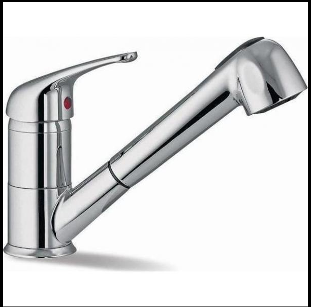

Zack1988 Δημοσ. 10 Μαρτίου 2020 Δημοσ. 10 Μαρτίου 2020 Καλησπέρα στην ομάδα.. να ρωτήσω και εγώ με την σειρά μου.. σε ενοικιαζόμενο σπίτι που έχει διαφορετική βρύση απο τις κλασσικές με αποτέλεσμα να μην μπορώ να βάλω φίλτρο ''πάνω στην βρύση'' να ξεβιδωθεί κτλ.. επειδή δεν το έψαξα ειναι η αλήθεια έχετε να προτείνεται κάτι άλλο??? απο ότι καταλάβαινω απο την στιγμή που δεν ξεβιδώνει ΄ούτε του άνω πάγκου μπορώ να βάλω... του κάτω πάγκου ειναι εύκολες στην τοποθέτηση απο έναν ιδιώτη?? έχετε να προτείνετα κάποια??

Zack1988 Δημοσ. 11 Μαρτίου 2020 Δημοσ. 11 Μαρτίου 2020 Στις 10/3/2020 στις 8:24 ΜΜ, thant είπε Υπάρχει ανταπτορας για διαφορετικές βρύσες. η βρύση που λέω ειναι παρόμοια με την παρακάτω : δλδ ειναι αποσπώμενη και πάνω απο το καπάκι έχει 2 ρυθμίσεις πιέσεις...
dimitrisdim14 Δημοσ. 11 Μαρτίου 2020 Δημοσ. 11 Μαρτίου 2020 Στις 11/3/2020 στις 2:54 ΜΜ, Zack1988 είπε η βρύση που λέω ειναι παρόμοια με την παρακάτω : δλδ ειναι αποσπώμενη και πάνω απο το καπάκι έχει 2 ρυθμίσεις πιέσεις... Μπορείς σε αυτή την βρύση να βάλεις συσκευή άνω πάγκου με την παρακάτω πατέντα ... QJnGSlKrZ0A
