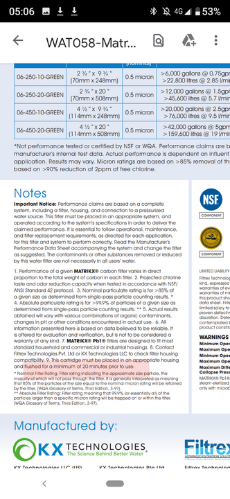

dimitrisdim14 Δημοσ. 24 Ιανουαρίου 2020 Δημοσ. 24 Ιανουαρίου 2020 (επεξεργασμένο) 2 ώρες πριν, tarantules είπε Μήπως είσαι λίγο υπερβολικός; Χρόνια τώρα με την Α.Ο που έχω και ένα λόγο παραπάνω να προσέχω τη μεμβράνη , παραπάνω από 2-3 λεπτά δεν ξέπλυνα ποτέ μου τα προφίλτρα άνθρακα. Αν έβγαζαν κόκκους άνθρακα , έστω και μη ορατούς στο μάτι , το πρώτο πράγμα που θα μπούκωναν θα ήταν τη μεμβράνη που έχει μέγεθος πόρου 0,0001 μικρά. Υπερβολικός όχι ...Εγώ σου λέω τι γράφει πάνω στα περισσότερα φίλτρα άνθρακα που έχω δει φίλε μου . Όσα έχω χρησιμοποιήσει λένε πάνω από 15-20 λεπτά . Τόσο συστήνει ο κατασκευαστής ... Συγκεκριμένα στο Μάτριξ που χρησιμοποιώ σαν προφιλτρο λέει minimum 20 λεπτά . 2 ώρες πριν, Βασίλης_29 είπε Όντως υπερβολή αυτός ο χρόνος. Εγώ το αφήνω 5 λεπτά να τρέξει την 1η φορά, με το νερό που φεύγει γεμίζω κουβάδες και τους κρατάω για την λεκάνη αντί για καζανάκι, την 2η φορά το αφήνω 1 λεπτό και μετά μπορώ να το χρησιμοποιήσω. Αν οι οδηγίες του φίλτρου σου λένε 5 λεπτά τότε οκ . Του δικού μου λενε minimum 20. Και βασικά στα περισσότερα απ' όσο ξέρω άνθρακα λένε 15-20... Επεξ/σία 24 Ιανουαρίου 2020 από dimitrisdim14 1
tarantules Δημοσ. 24 Ιανουαρίου 2020 Δημοσ. 24 Ιανουαρίου 2020 5 ώρες πριν, dimitrisdim14 είπε Υπερβολικός όχι ...Εγώ σου λέω τι γράφει πάνω στα περισσότερα φίλτρα άνθρακα που έχω δει φίλε μου . Όσα έχω χρησιμοποιήσει λένε πάνω από 15-20 λεπτά . Τόσο συστήνει ο κατασκευαστής ... Συγκεκριμένα στο Μάτριξ που χρησιμοποιώ σαν προφιλτρο λέει minimum 20 λεπτά . Και πάλι δεν παύει να είναι υπερβολή τα 20 λεπτά αλλά εαν εσένα σε κάνει να νοιώθεις άνετα πάω πάσο.Πάντως να ξέρεις οτι σπαταλάς νερό χωρίς σοβαρό λόγο.
dimitrisdim14 Δημοσ. 24 Ιανουαρίου 2020 Δημοσ. 24 Ιανουαρίου 2020 1 ώρα πριν, tarantules είπε Και πάλι δεν παύει να είναι υπερβολή τα 20 λεπτά αλλά εαν εσένα σε κάνει να νοιώθεις άνετα πάω πάσο.Πάντως να ξέρεις οτι σπαταλάς νερό χωρίς σοβαρό λόγο. Για να το συστήνει ο κατασκευαστής πιστεύω ότι δεν είναι υπερβολή . Προφανώς θα έχουν γίνει μετρήσεις.

thant Δημοσ. 24 Ιανουαρίου 2020 Δημοσ. 24 Ιανουαρίου 2020 (επεξεργασμένο) 12 ώρες πριν, tarantules είπε Και πάλι δεν παύει να είναι υπερβολή τα 20 λεπτά αλλά εαν εσένα σε κάνει να νοιώθεις άνετα πάω πάσο.Πάντως να ξέρεις οτι σπαταλάς νερό χωρίς σοβαρό λόγο. Χρησιμοποιουσα για χρόνια το matrikx που δίνει ο κατασκευαστης 20 λεπτά ξέπλυμα. Σε πληροφορώ οτι μια φορά σταμάτησα το ξέπλυμα στα 10 λεπτά και το νερό είχε μια άσχημη γεύση απο τον άνθρακα. Οπότε για να σου λέει 20 λεπτά κάτι ξέρει παραπάνω. Τώρα χρησιμοποιώ ένα atlas 0.5 made in usa, που λέει, ξέπλυμα μέχρι το νερό να γίνει διαυγές. Πολυ γενικό αυτό. Εγω το άφησα 15 λεπτά και ήταν οκ. Όντως συμφωνώ μαζί σου ότι είναι σπάταλη νερού, αλλά δεν συμφωνώ ότι γίνεται χωρίς λόγο. Επεξ/σία 24 Ιανουαρίου 2020 από thant 1

TFN Δημοσ. 24 Ιανουαρίου 2020 Δημοσ. 24 Ιανουαρίου 2020 (επεξεργασμένο) Ευχαριστώ παιδιά για τις απαντήσεις...δεν ξέρω γιατί μου το κάνει αυτό😟 ....20 λεπτά είναι πάρα πολλή ώρα για να βλέπω μετά κόκκους άνθρακα🙄...σκέφτομαι να το αλλάξω.... σε τι να πάω όμως...έχετε να προτείνεται κάτι 🤔 Matrikx + HC αυτό το έχει βάλει κανείς? Επεξ/σία 25 Ιανουαρίου 2020 από TFN
dimitrisdim14 Δημοσ. 25 Ιανουαρίου 2020 Δημοσ. 25 Ιανουαρίου 2020 1 ώρα πριν, TFN είπε Ευχαριστώ παιδιά για τις απαντήσεις...δεν ξέρω γιατί μου το κάνει αυτό😟 ....20 λεπτά είναι πάρα πολλή ώρα για να βλέπω μετά κόκκους άνθρακα🙄...σκέφτομαι να το αλλάξω.... σε τι να πάω όμως...έχετε να προτείνεται κάτι 🤔 Matrikx + HC αυτό το έχει βάλει κανείς? Πάρε ένα doulton ultracarb. Που είναι πολύ αξιόπιστο . Και καλύτερο από τα Μάτριξ .
