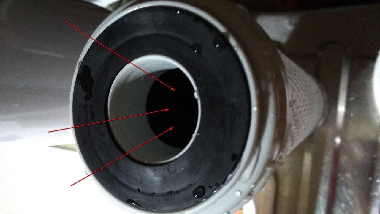

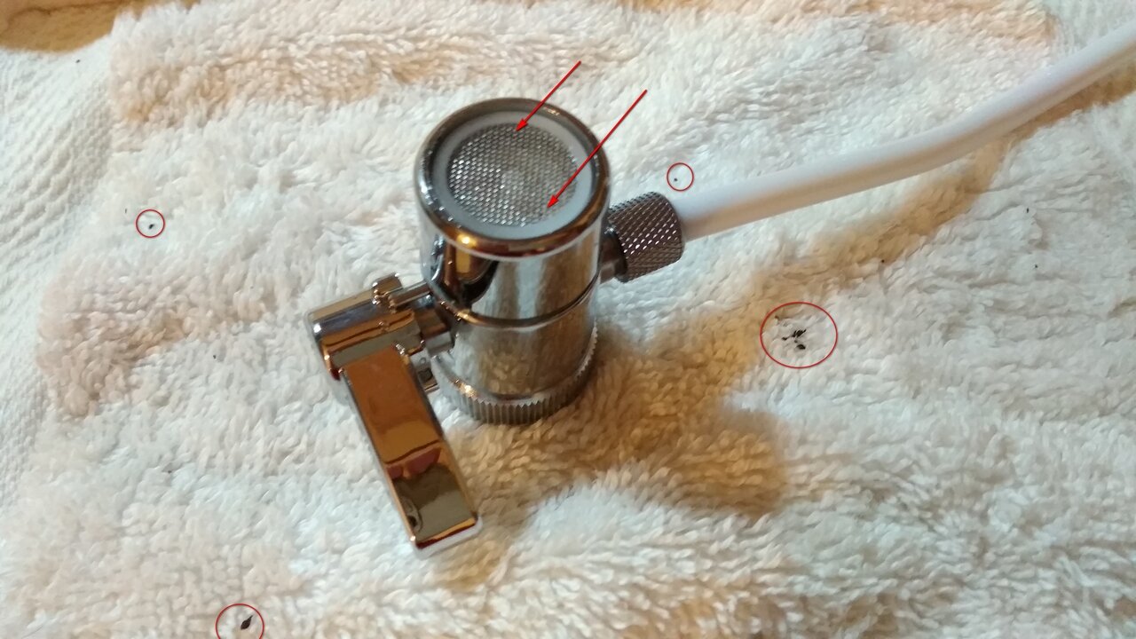

TFN Δημοσ. 21 Ιανουαρίου 2020 Δημοσ. 21 Ιανουαρίου 2020 Καλησπέρα στην παρέα....Επιτέλους έβαλα και εγώ ένα σύστημα άνω πάγκου. Αμέσως είδα διαφορά τόσο στην οσμή όσο και στη γεύση. Άνοιξα όμως την φιλτροθήκη και είδα αυτά τα μαυράκια, ενώ όταν βάζω το δάχτυλο από την μέσα μεριά του φίλτρου πιάνω τέτοια μαυράκια...Θεωρώ ότι είναι ο άνθρακας....🥴🤔 Είναι φυσιολογικό όλο αυτό, να υπάρχουν αυτά τα μαυράκια στον πάτο της φιλτροθήκης. Επίσης, είδα στο σιτάκι της βάνας όταν δουλεύω μόνο την βρύση και εκεί έχει κρατήσει κάτι μαυράκια. Μάζεψα νερό σε ένα μπρίκι, τόσο από την βρύση όσο και από το φίλτρο, και το πέρασα από σίτα με βαμβάκι και το νερό πεντακάθαρο....Αυτά τα μαυράκια είναι τόσο μεγάλα που οπωσδήποτε θα τα συγκρατούσε το βαμβάκι.... Ξέρει κανείς γιατί μαζεύεται ο άνθρακας στον πάτο της φιλτροθήκης...Δεν υπάρχει κίνδυνος να περάσει στο νερό?
Βασίλης_29 Δημοσ. 21 Ιανουαρίου 2020 Δημοσ. 21 Ιανουαρίου 2020 Τι φίλτρο εχεις; Στο δικό μου ο ενεργός άνθρακας βρίσκεται εγκλωβισμενος μεταξύ δύο τοιχωμάτων από κεραμικό υλικό φιλτρανσης, δεν μπορεί να εξελθει ούτε να το δεις εκτός αν κοψεις με πριόνι στα δύο το στοιχείο. Ο ενεργός άνθρακας αποτελεί βιολογικο υλικό για τα μικρόβια και οποιαδήποτε επαφή με αυτόν μετά από κάποιο διάστημα χρήσης του φίλτρου ενέχει κίνδυνο μολυνσης με ότι έρθει επαφή σε αυτόν. Τα παραπάνω προσωπική γνώμη φυσικά.
TFN Δημοσ. 22 Ιανουαρίου 2020 Δημοσ. 22 Ιανουαρίου 2020 6 ώρες πριν, Βασίλης_29 είπε Τι φίλτρο εχεις; Στο δικό μου ο ενεργός άνθρακας βρίσκεται εγκλωβισμενος μεταξύ δύο τοιχωμάτων από κεραμικό υλικό φιλτρανσης, δεν μπορεί να εξελθει ούτε να το δεις εκτός αν κοψεις με πριόνι στα δύο το στοιχείο. Ο ενεργός άνθρακας αποτελεί βιολογικο υλικό για τα μικρόβια και οποιαδήποτε επαφή με αυτόν μετά από κάποιο διάστημα χρήσης του φίλτρου ενέχει κίνδυνο μολυνσης με ότι έρθει επαφή σε αυτόν. Τα παραπάνω προσωπική γνώμη φυσικά. το atlas filtri έχω
