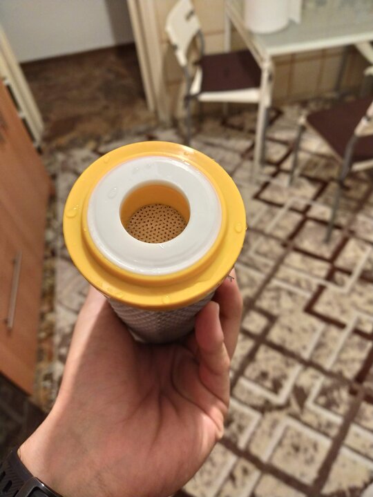

Καλησπέρα στην παρεα.Αγορασα τελικά μια διπλη φιλτροθηκη άνω πάγκου atlasfiltri και πάω να στήσω το σύστημα και μόλις ανοίγω τη φιλτροθηκη διαπιστώνω πως η μία καμπάνα έχει μια μαύρη φλάντζα ενώ η άλλη δεν έχω καθόλου.Ειναι απαραίτητη;Να μιλήσω με το κατάστημα;Επίσης η φιλτροθηκη θέλει πλύσιμο η γέμισμα με νερό πριν την χρησιμοποιήσω; *Άκυρο σορι η άλλη φλάντζα είχε μείνει μέσα στην καμπάνα, στραβωθηκα και την πάτησα σαν νουμπας.χαχαχαχ

Λοιπόν αγαπητοί φίλοι μόλις τελείωσα τη διαδικασία και σας μεταφέρω εντυπώσεις και απορίες.Πρωτα απ'όλα η θήκη δεν έχει μεταλλικά σπειρώματα στο σώμα της , είναι όλα πλαστικά  καθώς και από εκεί που περνάει το νερό.Μεταλλικη σωλήνωση δεν υπάρχει πουθενά παρά μόνο στις συνδέσεις και στο βρυσάκι.Δευτερον το σπείρωμα στην είσοδο του πρώτου φίλτρου ήταν θεοστραβο και το πάλεψα μια ώρα να το σφίξω σωστά και ευθεία.Καθε φορά έφευγε και μια φλούδα πλαστικό .Ήμουν έτοιμος να το γυρίσω πίσω αλλά πίστεψα πως δεν θα βγάλω άκρη και θα μου πουν ότι το έκανα εγω.Το έσφιξα τερμα για να μην έχει διαρροή αφού είχε πολλές,και νομίζω έκανα τη δουλειά μου.Απλως φοβάμαι ότι αν το ξεβιδωσω ποτέ δεν θα ξαναμπεί σωστά.Με λίγα λόγια , ποιοτικά πήρα μια τεράστια απογοήτευση.Κριμα.Τωρα όσον αφορά στα φίλτρα έβαλα για πρώτο το matrikx pb 1 και δεύτερο το aquapure aluf 2t.Αφησα είκοσι λεπτά μόνο το του το matrikx να τρέξει αλλά δεν μου έβγαλε καθόλου μαυρίλα στο νερό.Μετα έβαλα το aquapure  αλλά είχα διαρροή από το σπείρωμα της καμπάνας.Αφου τελικά το έσφιξα όσο δεν πάει σταμάτησε η διαρροή αλλά έχω άλλο άγχος.Φοβαμαι μήπως το aquapure δεν φιλτράρει καθόλου γιατί η καμπάνα φαίνεται πολύ ελαφριά και όταν το άνοιξα δεν το είδα καθόλου βρεγμένο.Αναρωτιεμαι αν έχω κάνει λάθος η τελικά βιώνω τα προβλήματα της χαμηλής πιεσης.Επισης να τονίσω ότι πριν βάλω το aquapure  και μετά η ροή από το βρυσάκι είναι ακριβώς ιδια.Ακουω τις γνώμες σας κύριοι.Πεταξα 35ευρω τσαμπα;Μήπως πέταξα 120 ευρώ τσάμπα και δεν φιλτράρω πουθενά;Έχει κάποιος κανένα σχεδιάγραμμα να δω πως ακριβώς γίνεται η διαδικασία φιλτρανσης η να μου πει προφορικά ώστε να ξέρω πού και πώς να κοιτάξω αν ξανά ανοίξω τις καμπάνες;

Λογικό είναι να μην πέφτει η ροή όταν βάζεις και το δεύτερο γιατί οι μεμβράνες αυτές δεν ρίχνουν ροή... Έχουν αν δεις ροή περίπου 2-3 λίτρα το λεπτό. Οπότε μην στο αγχώνει αυτό.  Η θήκη είναι όντως όλη πλαστική άλλα αν την σφίξεις καλά με το κλειδί της δεν έχει διαρροές ... Απλά θέλει πολύ δύναμη... Και χωρίς κλειδί δεν θα κάνεις δουλειά. Επίσης στο matrix δεν βγάζει μαυρίλα γιατί είναι συμπαγούς άνθρακα, απλά το νερό έχει μία περίεργη γεύση τα πρώτα 15-20 και τα υπολείμματα είναι απλά μία θολούρα στο νερό όχι μαυρίλα. Αν σου κάνει διαρροες η συσκευή, μετά από το σφίξιμο με το κλειδί και λοιπά πολύ πιθανό να έχεις πέσει σε προβληματικό ελαττωματικό, Γιατί εγώ δεν αντιμετώπισα κάποιο πρόβλημα που έχω αντίστοιχη. Πρόσεχε και τις τσιμουχες που έχουν τα φίλτρα πάνω κάτω να πατάνε καλά στις βάσεις ...
Ρε Δημήτρη την έβαλα σωστά την aquapure όμως;Η θήκη του matrikx είναι όλη δροσερή από το νερό ενώ του aquapure ούτε μέχρι τη μεση.Το pb1 είναι και από τι δύο μεριές ίδιο ενώ το aquapure από τη μια είναι ανοικτό και βλέπεις μέσα ένα σαν πλεγμένο τούλι.Αυτη τη μεριά έβαλα από κάτω.
1 ώρα πριν, paris2019 είπε
Η μεριά που είναι έτσι όπως στην εικόνα , αυτή θα πάει κάτω ..

Ανάποδα την είχα!Το αυτοκόλλητο πάντως της συσκευασιας ήταν όπως την έβαλα.Δηλαδη το πάνω μέρος ήταν από αυτή τη μεριά και έτσι ακολούθησα το αυτοκόλλητο...Οκ την έβαλα σωστα.Στην αρχή που άφρισε το νερό αλλά μετά καθάρισε.Παντως και έτσι είχα διαρροή από τις βόλτες τις καμπάνας και αναγκάστηκα να την σφιξω παραπάνω από όσο παίρνει σε σημείο να λυγίσει το κλειδί.

Αφρισε λόγο αέρα που είχε μέσα , αυτό θα σταματήσει σιγά σιγά ... Αν σκεφτείς ότι εγώ κάθε φορά που αλλάζω , θέλω 2 άτομα χαχα ο ένας κρατάει και ο άλλος σφίγγει. Και έτσι δεν έχω διαρροές .
