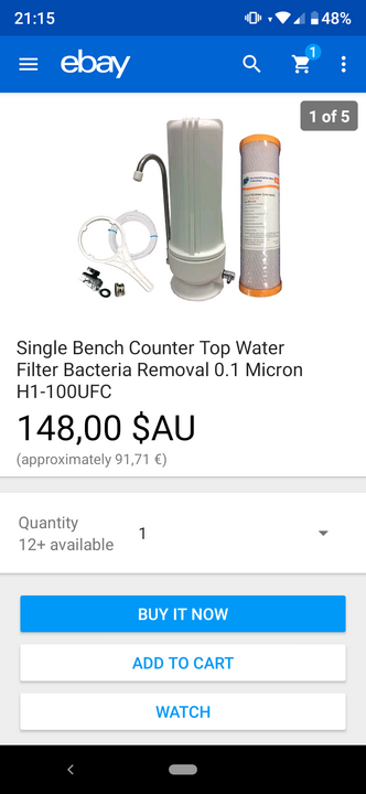

Είναι όντως λίγο τσιμπημενες οι τιμές , σε ορισμένα  της πριματο ... Σχεδόν σε όλα δλδ... Αλλά το συγκεκριμένο φίλτρο το UFC 0.01, που κ άλλες εταιρίες το ονομάζουν όπως θέλουν και το πουλάνε , ίδιο φίλτρο με άλλο όνομα   και στο eBay αν το ψάξεις έχει γύρω στα 45-50€ οπότε είναι περίπου 10€ πάνω όντως . Αλλα το έχεις την επόμενη μέρα . Οπότε ας πούμε ότι αξίζει το δεκάρικο . Δες πχ πόσο το δίνουν στο eBay με μια απλή φικτροθηκη των 20-30€.
Επεξ/σία από dimitrisdim14
  Στις 7/1/2020 στις 7:08 ΜΜ, dimitrisdim14 είπε
Είναι όντως λίγο τσιμπημενες οι τιμές , σε ορισμένα ... Αλλά το συγκεκριμένο φίλτρο το UFC 0.01 και στο eBay αν το ψάξεις έχει γύρω στα 45-50€ οπότε είναι περίπου 10€ πάνω όντως .
Μα για αυτό λέω με πιάνουν τα γέλια. Αν κάποιος ξέρει και ασχολείται παίρνει το ίδιο προϊόν σε καλύτερη τιμή η καλύτερο προϊόν στην ίδια.
