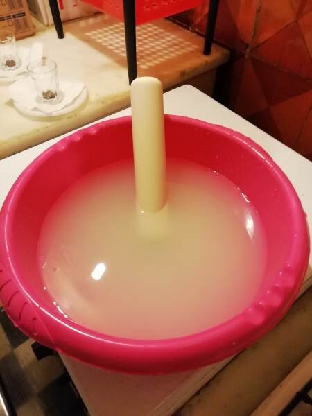

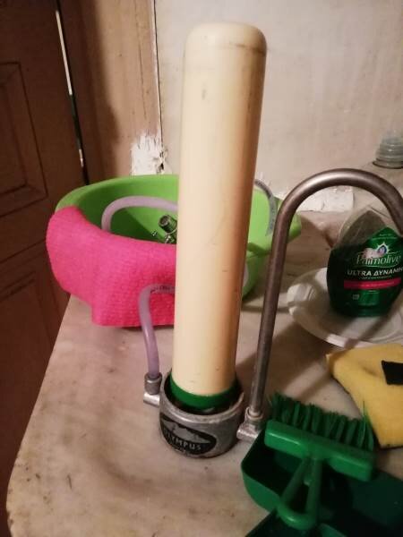

Βασίλης_29 Δημοσ. 19 Νοεμβρίου 2019 Δημοσ. 19 Νοεμβρίου 2019 Εικόνες από το καθάρισμα του φίλτρου, 9 μήνες χρήσης, η ροή κόντευε σχεδόν να σταματήσει. 1

Αλέξυ Δημοσ. 19 Νοεμβρίου 2019 Δημοσ. 19 Νοεμβρίου 2019 14 ώρες πριν, Βασίλης_29 είπε Εικόνες από το καθάρισμα του φίλτρου, 9 μήνες χρήσης, η ροή κόντευε σχεδόν να σταματήσει. Έχεις δοκιμάσει να βάλεις αλλο φιλτρο στι φιλτροθηκη olympus? Εισαι ευχαριστημένος σε γενικές γραμμές? 57 λεπτά πριν, dimitrisdim14 είπε Πολλά λεφτά νομίζω και χωρίς ιδιαίτερο αποτέλεσμα . Τα aquaqcera δεν έχουν πιστοποίηση από wqa και nsf . Η και αν έχουν δεν μπορώ να την βρω, παρόλα αυτά είναι πολύ καλά φίλτρα . . Τα doulton έχουν τα πάντα και ειναι καλά σχετικά . Τα ολυμπους είναι ίδιο ακριβώς στιλ με τα doulton . Αντιγραφή στην ουσία . Και νομίζω ότι το ολυμπους περνει και ανταλλακτικά γνήσια της doylton μέσα . Τα Κάμελοτ μόνο και μόνο που σ λέει από 1250€ στο δίνω 100 άστο ... Κάνει ότι δουλειά θα έκανε και ένα άλλο φίλτρο των 50€ . Για μένα κοίτα κάτι πιο universal. Δες τα κλασσικά φίλτρα που μπαίνουν σε δεκα-ιντσες θήκες και έχεις που μεγαλύτερη ποικιλία ,και καλύτερες τιμές και περισσότερα λίτρα φικτρανσης . Επίσης μπορείς σε 10 ιντσα να βρεις και φίλτρα της aquacera και της doulton . Μην προτιμήσεις τα βιδωτά . https://www.skroutz.gr/products/show/35990434 Ατσαλινη φιλτροθηκη 10 ιντσών φίλτρων 55€.+ Ένα φίλτρο κάνα 50€ ακόμα και έκανες δουλειά . Να ρωτήσω πάλι και εγω κάτι. Ακομα δεν εχω παρει, γιατί ολο ψαχνομαι για ανοξειδωτη φιλτροθηκη που να πάρει το ultracarb imperial, και απο τι διαβαζω και ρώτησα σε μερικα καταστήματα, μπορει να μην ταιριαζει..Ξέρεις καμια πραγματική περίπτωση με φιλτροθηκη olympus και φιλτρο doulton? Κοιτάζω και αυτή την φιλτροθηκη veluda που έβαλες αλλα πάλι δεν ξερω αν κανει, και θελω το ultracarb imperial, οχι το απλο επειδή το τελευταίο ειναι μονο για 2300 λιτρα.
