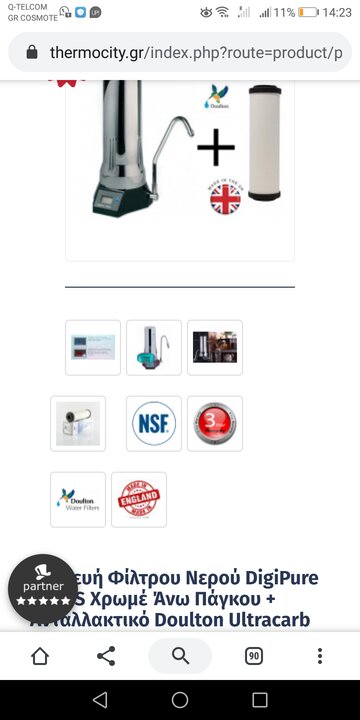

Αλέξυ Δημοσ. 9 Νοεμβρίου 2019 Δημοσ. 9 Νοεμβρίου 2019 (επεξεργασμένο) Γεια σας. Μετα που διαβασα αρκετές σελίδες, αποφάσισα για το doulton ultracarb. Δεν ξερω όμως αν αξίζει να παρω συσκευή ανοξειδωτη η πλαστική. Κοιταζω αυτή την συσκευή με μετρητή, μήπως εχετε γνώμη πανω της? Απο συσκευή τι προτείνετε? Επεξ/σία 9 Νοεμβρίου 2019 από Αλέξυ
dimitrisdim14 Δημοσ. 9 Νοεμβρίου 2019 Δημοσ. 9 Νοεμβρίου 2019 (επεξεργασμένο) 2 ώρες πριν, Αλέξυ είπε Γεια σας. Μετα που διαβασα αρκετές σελίδες, αποφάσισα για το doulton ultracarb. Δεν ξερω όμως αν αξίζει να παρω συσκευή ανοξειδωτη η πλαστική. Κοιταζω αυτή την συσκευή με μετρητή, μήπως εχετε γνώμη πανω της? Απο συσκευή τι προτείνετε? Αν πάρεις πλαστική κοιτά να είναι bpa free . Μια τέτοια είναι η πλαστική της atlas filtri . Σίγουρα υπάρχουν κ άλλεςεπιλογες πάντως . Το doulton είναι καλό Φίλτρο . Για μένα πολλά τα λεφτά του συγκεκριμένου που ανέβασες και το θεωρώ πεταμένα λεφτά το σύστημα που μετράει το νερό , αφού αν απλά πίνεις και μαγειρεύεις πολύ δύσκολα θα καταναλώσεις τα λίτρα Αντοχής του φίλτρου ... Επεξ/σία 9 Νοεμβρίου 2019 από dimitrisdim14 1

Αλέξυ Δημοσ. 11 Νοεμβρίου 2019 Δημοσ. 11 Νοεμβρίου 2019 (επεξεργασμένο) Μια ακομα ερώτηση εχω, επειδή μπερδεύτηκα σε πληροφορίες απο σαιτ σε σαιτ, ποσα λιτρα ειναι τελικα το doulton ultracarb, doulton ultracarb si, doulton ultracarb imperial? Βλεπω 2300,3700,4000,ακομα και 5700. Επίσης η φιλτροθηκη doulton hcp περνει και τα 3 σωστα? Επεξ/σία 11 Νοεμβρίου 2019 από Αλέξυ

dimitrisdim14 Δημοσ. 11 Νοεμβρίου 2019 Δημοσ. 11 Νοεμβρίου 2019 (επεξεργασμένο) 11 ώρες πριν, Αλέξυ είπε Μια ακομα ερώτηση εχω, επειδή μπερδεύτηκα σε πληροφορίες απο σαιτ σε σαιτ, ποσα λιτρα ειναι τελικα το doulton ultracarb, doulton ultracarb si, doulton ultracarb imperial? Βλεπω 2300,3700,4000,ακομα και 5700. Επίσης η φιλτροθηκη doulton hcp περνει και τα 3 σωστα? Η φιλτροθηκη τα παίρνει όλα όπως είπες . τα χαρακτηριστικά των φίλτρων δες τα εδώ https://doulton.com/wp-content/uploads/2019/11/Corporate-Brochure-2019.pdf στην 4η σελίδα αναγράφονται όλα σχετικα με λίτρα και χρόνο αλλαγής κλπ . . Επίσης υπάρχουν και κάποια τεστ ποιότητας της εταιρείας στο επίσημο σάιτ τους . Δες εδώ https://doulton.com/information-centre/downloads-guidance/ στην καρτέλα “technical guidance” Επεξ/σία 11 Νοεμβρίου 2019 από dimitrisdim14 1
