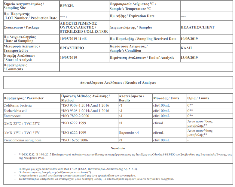

Παιδιά καλησπέρα.
Βρίσκομαι Ηράκλειο Κρήτης και έκανα ανάλυση στο νερό της βρύσης για να δω μήπως και βάλω κάποιο φίλτρο.
Χωρίς να είμαι ειδικός και βάσει των αποτελεσμάτων, οι τιμές φαίνονται εντός ορίων.
Παρ'όλα αυτά θα ήθελα και τη γνώμη κάποιου με περισσότερη γνώση στο αντικείμενο αυτό.
Υπάρχει περίπτωση να μην χρειάζομαι και καθόλου φίλτρο;
Ευχαριστώ.

Μέσα στο Ηράκλειο μένεις; Αν ναι, ποιος θα το πίστευε πριν μπει το νερό από το φράγμα ότι το νερό θα μπορούσε να πίνεται.
Όπως είναι μια χαρά είναι το νερό, αν είναι σταθερή η ποιότητα του βέβαια.
Δεδομένου ότι πολλές σωληνώσεις είναι χάλια εκεί εγώ θα έβαζα ένα διπλό κάτω πάγκου αν γίνεται με ένα προφίλτρο (για τα ιζήματα, σκουριές κλπ) και ένα φίλτρο άνθρακα να είμαι σίγουρος.

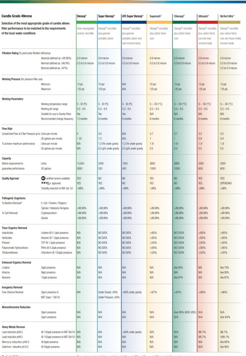

Καλησπέρα, έχω το Doulton HCP άνω πάγκου και ήρθε η ώρα να αλλάξω φίλτρο.
Μένω Αττική (παλαιό Φάληρο) ποιο μου προτείνετε να πάρω; από όσο είδα παίζουν 4 μοντέλα (με την αγορά φορούσε το πρώτο):
Ultracarb
Ultracarb SI
Supercarb
Chlorasyl

Εγώ θα πρότεινα το ultracarb αφού είναι το μόνο που κρατάει βαρέα μέταλλα και μόλυβδο .
Ρίξε μια ματιά εδώ https://www.google.com/url?sa=t&source=web&rct=j&url=https://doulton.com/wp-content/uploads/2018/05/Filter-Performance-Table-Global-new.pdf&ved=2ahUKEwjducjx48PlAhUgQkEAHX7vCyAQFjANegQIARAB&usg=AOvVaw1BZGDBTGZOl4V7S4yozxSG είναι το pdf με την σύγκριση των φίλτρων της εταιρίας
