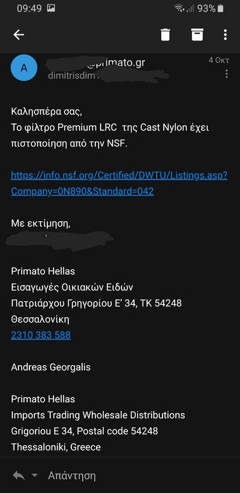

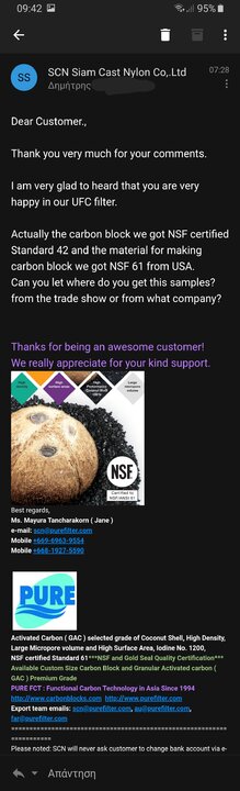

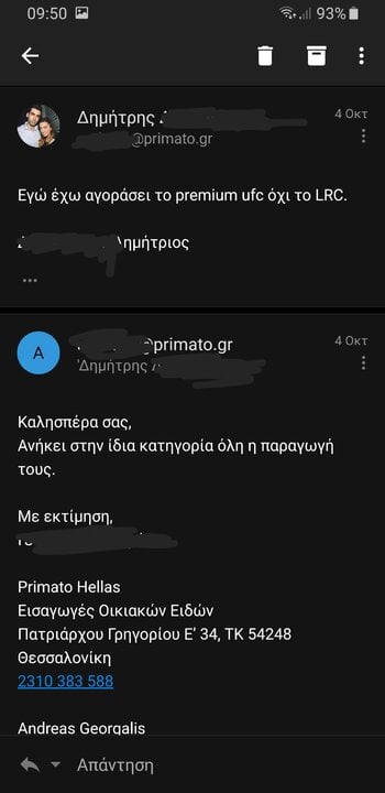

dimitrisdim14 Δημοσ. 9 Οκτωβρίου 2019 Δημοσ. 9 Οκτωβρίου 2019 (επεξεργασμένο) Στις 3/10/2019 στις 10:53 ΜΜ, dimitrisdim14 είπε https://www.primato.gr/proionta/antallaktika-gia-filtra-nerou/filtra-energou-anthraka/hollow-fiber-ultra-filtration-premium-ufc-el.html αυτό χρησιμοποιώ εδώ και λίγο καιρο πλεον Λοιπόν ενημέρωση για το φίλτρο που είχε αναφερθεί μερικές σελίδες πίσω . Το premium ufc 0.01 microns. Μετά από email στην εταιρία της πριματο που το εισάγει στην Ελλάδα , με ενημέρωσαν ότι υπάρχει κανονικά πιστοποίηση nfs και ότι το φίλτρο εισάγεται από άλλη εταιρία που συνεργάζονται και παίρνει το όνομα premium ufc από την πριματο. Κανονικά η εταιρία που τα παράγει είναι η siam cast nylon. Έπειτα έστειλα mail στην siam cast nylon και παράδοξος μου απάντησαν μέσα σε λίγες μέρες όπου και μου επιβεβαίωσαν ότι το φίλτρο έχει πιστοποίηση ως προς τον άνθρακα nfs 42 και nfs 61. Παραθέτω και τις απαντήσεις που έλαβα στα email από πριματο και μετά από siam cast nylon. Ερώτηση για το premium ufc στην πριματο και για το αν έχει πιστοποίηση Στις 3/10/2019 στις 10:53 ΜΜ, dimitrisdim14 είπε Επεξ/σία 9 Οκτωβρίου 2019 από dimitrisdim14
Conan2046 Δημοσ. 9 Οκτωβρίου 2019 Δημοσ. 9 Οκτωβρίου 2019 Με μια γρήγορη αναζήτηση στον NSF τα φίλτρα της συγκεκριμένης εταιρείας έχουν πιστοποίηση μόνο ως προς την καταλληλότητα των υλικών και ως προς το ότι τηρούν τις ελάχιστες απαιτήσεις και όχι ως προς την απόδοση τους. Χωρίς να σημαίνει ότι δεν είναι καλά αλλά βάσει αυτού μάλλον είναι υπερτιμημένα βλέποντας τις τιμές τους. Και το άλλο που μου κίνησε το ενδιαφέρον είναι ότι από την Primato δεν έχουν φροντίσει-ενδιαφερθεί καν να έχουν τις πιστοποιήσεις ή μετρήσεις από τα εργαστήρια που λένε.
dimitrisdim14 Δημοσ. 9 Οκτωβρίου 2019 Δημοσ. 9 Οκτωβρίου 2019 31 λεπτά πριν, Conan2046 είπε Με μια γρήγορη αναζήτηση στον NSF τα φίλτρα της συγκεκριμένης εταιρείας έχουν πιστοποίηση μόνο ως προς την καταλληλότητα των υλικών και ως προς το ότι τηρούν τις ελάχιστες απαιτήσεις και όχι ως προς την απόδοση τους. Χωρίς να σημαίνει ότι δεν είναι καλά αλλά βάσει αυτού μάλλον είναι υπερτιμημένα βλέποντας τις τιμές τους. Και το άλλο που μου κίνησε το ενδιαφέρον είναι ότι από την Primato δεν έχουν φροντίσει-ενδιαφερθεί καν να έχουν τις πιστοποιήσεις ή μετρήσεις από τα εργαστήρια που λένε. Ναι είναι ασφαλή ως προς τα υλικά ,σύμφωνα με τo nsf 42. Επίσης το 42 πιστοποιεί μείωση χλωρίου γεύσης και οσμής . Ως προς τις μετρήσεις της πριματο περιμένω απάντηση. Κ εμένα Μ κάνει εντύπωση το ότι δεν έχουν τα απαραίτητα χαρτιά για άμεση χρήση . Μόλις μου έρθει κάποια.απαντηση θα ενημερώσω. 1
