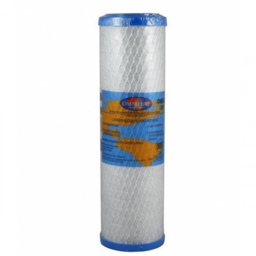

Καλησπέρα, σκέφτομαι να πάρω το φίλτρο της OMNIPURE OMB 934 0.5M, θα κάνει κάποια δουλειά; και μια άλλη ερώτηση, έχω φιλτροθήκη άνω Πάγκου Aqua Pure APSUC TFC, θα ταιριάζει το φίλτρο όπως στην δεύτερη φώτο;
Επεξ/σία από telusgr
