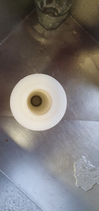

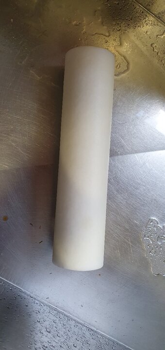

slk200gr Δημοσ. 11 Σεπτεμβρίου 2019 Δημοσ. 11 Σεπτεμβρίου 2019 Σήμερα για πρώτη φορά ,μετά από 6 μήνες όπως έλεγαν οι οδηγίες άλλαξα το προφίλτρο αλλά μου φάνηκε πάρα πάρα πάρα πολύ καθαρό, μπορώ να πω ότι είναι σαν καινούργιο, η αλήθεια είναι ότι είμαι ένα άτομο οπότε δεν έχω μεγάλη κατανάλωση, βάζω δύο φωτογραφίες για να μου πείτε τη γνώμη σας 1
achilles_g_ Δημοσ. 11 Σεπτεμβρίου 2019 Δημοσ. 11 Σεπτεμβρίου 2019 Καθαρό είναι. Στα ποσά micron είναι?
slk200gr Δημοσ. 11 Σεπτεμβρίου 2019 Δημοσ. 11 Σεπτεμβρίου 2019 5 λεπτά πριν, achilles_g_ είπε Καθαρό είναι. Στα ποσά micron είναι? 0,5
dimitrisdim14 Δημοσ. 11 Σεπτεμβρίου 2019 Δημοσ. 11 Σεπτεμβρίου 2019 1 ώρα πριν, slk200gr είπε Σήμερα για πρώτη φορά ,μετά από 6 μήνες όπως έλεγαν οι οδηγίες άλλαξα το προφίλτρο αλλά μου φάνηκε πάρα πάρα πάρα πολύ καθαρό, μπορώ να πω ότι είναι σαν καινούργιο, η αλήθεια είναι ότι είμαι ένα άτομο οπότε δεν έχω μεγάλη κατανάλωση, βάζω δύο φωτογραφίες για να μου πείτε τη γνώμη σας Όντως πολύ καθαρό ρε φίλε. Ποια περιοχή είσαι?
slk200gr Δημοσ. 11 Σεπτεμβρίου 2019 Δημοσ. 11 Σεπτεμβρίου 2019 Ασσηρο Θεσσαλονίκης,ναι οκ είχα πάρει και ανάλυση και με ρωτούσαν και αυτοί που μένω γιατί το νερό Γενικά ήταν πολύ καλό αλλά ούτε σκουπίδια ούτε τίποτα?
dimitrisdim14 Δημοσ. 11 Σεπτεμβρίου 2019 Δημοσ. 11 Σεπτεμβρίου 2019 1 ώρα πριν, slk200gr είπε Ασσηρο Θεσσαλονίκης,ναι οκ είχα πάρει και ανάλυση και με ρωτούσαν και αυτοί που μένω γιατί το νερό Γενικά ήταν πολύ καλό αλλά ούτε σκουπίδια ούτε τίποτα? Έχω δει κάτι βίντεο που κάτι τέτοια φίλτρα βγαίνουν από μέσα καφέ από την λάσπη .
achilles_g_ Δημοσ. 12 Σεπτεμβρίου 2019 Δημοσ. 12 Σεπτεμβρίου 2019 13 ώρες πριν, slk200gr είπε 0,5 Μένεις ψηλά;
slk200gr Δημοσ. 12 Σεπτεμβρίου 2019 Δημοσ. 12 Σεπτεμβρίου 2019 19 λεπτά πριν, achilles_g_ είπε Μένεις ψηλά; οχι μονοκατικοια
johnniek13 Δημοσ. 12 Σεπτεμβρίου 2019 Δημοσ. 12 Σεπτεμβρίου 2019 15 ώρες πριν, slk200gr είπε Σήμερα για πρώτη φορά ,μετά από 6 μήνες όπως έλεγαν οι οδηγίες άλλαξα το προφίλτρο αλλά μου φάνηκε πάρα πάρα πάρα πολύ καθαρό, μπορώ να πω ότι είναι σαν καινούργιο, η αλήθεια είναι ότι είμαι ένα άτομο οπότε δεν έχω μεγάλη κατανάλωση, βάζω δύο φωτογραφίες για να μου πείτε τη γνώμη σας Μηπως δεν παιρνεις απευθειας απο την υδρευση αλλα εχεις ενδιαμεσα ντεποζιτο με πιεστικο? Το λέω γιατι εγω Τριπολη το έχω ετσι και πιθανοτατα μεγαλο ποσοστο χωματος-ιζηματος που φαινεται με το ματι στα φιλτρα, κατακαθεται στο ντεποζιτο. Μεχρι τωρα χρησιμοποιω κανατα brita (1 φιλτρο 100lt το μήνα για 2 ενηλ και 2 παιδια) και εχω βραστήρα 3 χρονια και ειναι μεσα σαν καινουριος (λαμπει) χωρις ιχνος αλατων. Επειδη λοιπον μου εχουν μεινει μονο 3-4 φιλτρα θα βαλω ενα συστημα κατω παγκου 2 σταδιων και έπεσα χθες σε αυτην την φιλτροθηκη 2 θεσεων ΑΝΟΞΕΙΔΩΤΗ με 99 ευρω. https://shop.waterfresh.gr/product/%cf%83%cf%85%cf%83%ce%ba%ce%b5%cf%85%ce%ae-%ce%bd%ce%b5%cf%81%ce%bf%cf%8d-%ce%ba%ce%ac%cf%84%cf%89-%cf%80%ce%ac%ce%b3%ce%ba%ce%bf%cf%85-%ce%b4%ce%b9%cf%80%ce%bb%ce%ae-%ce%b1%ce%bd%ce%bf%ce%be%ce%b5/ Και θελω αποψεις για το αν αξιζει το ανοξειδωτο ή καλυτερα πλαστικο με 30 ευρω. Θεωρω πως το Inox θα ειναι για μια ζωή και μαλλον πιο αντιμικροβιακο απο το πλαστικο αλλα δεν ξερω για αλλα μειονεκτηματα. Συνολικα σκεφτομαι τα παρακατω απο το ιδιο site (εχετε αποψη για τα φιλτρα eiger? καλυτερη επιλογη τα pentek?) Συσκευή Νερού Κάτω Πάγκου Διπλή Ανοξείδωτη inox : 99 βρυσακι 18 ευρω Σωληνάκι 1 μέτρο + 2 τεμάχια Κούμπωμα Ασφαλείας in-line για Φίλτρα Νερού Ψυγείου για πρωτο. Φίλτρο συμπαγή ενεργού άνθρακα 10» – 5μm Eiger Filter : 19 ευρω για δευτερο. Κεραμικό Φίλτρο νερού Eiger Filter 0,3μm : 24 ευρω Περίπου 165 ευρω και μετα την πρωτη αλλαγη διαλεγω και αλλα φιλτρα με συνολικο κοστος ανα ετος 40 - 70 ευρω (με την brita εβγαινε 6x12=72 ευρω)
Conan2046 Δημοσ. 12 Σεπτεμβρίου 2019 Δημοσ. 12 Σεπτεμβρίου 2019 15 ώρες πριν, slk200gr είπε Σήμερα για πρώτη φορά ,μετά από 6 μήνες όπως έλεγαν οι οδηγίες άλλαξα το προφίλτρο αλλά μου φάνηκε πάρα πάρα πάρα πολύ καθαρό, μπορώ να πω ότι είναι σαν καινούργιο, η αλήθεια είναι ότι είμαι ένα άτομο οπότε δεν έχω μεγάλη κατανάλωση, βάζω δύο φωτογραφίες για να μου πείτε τη γνώμη σας Αν το νερό που περνάει στο δίκτυο της περιοχής σου δεν έχει χώματα και ιζήματα και οι σωλήνες επίσης είναι σε καλή κατάσταση προφανώς και το φίλτρο δεν θα έχει σκουριές και ιζήματα, χωρίς να σημαίνει απαραίτητα ότι είναι και καλό, αυτό εσύ το ξέρεις, αφού θα μπορούσε να έχει από βαρέα μέταλλα, μικροοργανισμούς, υπολείμματα χλωρίου κλπ. 1

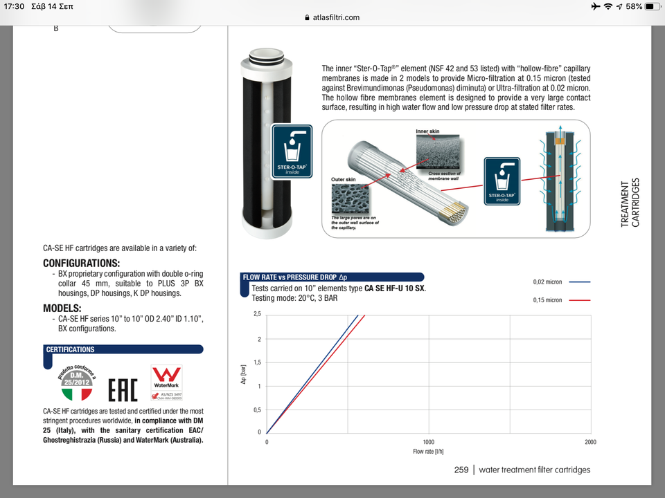

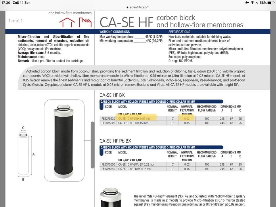

dimitrisdim14 Δημοσ. 14 Σεπτεμβρίου 2019 Δημοσ. 14 Σεπτεμβρίου 2019 (επεξεργασμένο) Έχει δοκιμάσει κανείς το atlas filtri που βγαίνει με 0.02 microns με νάνο διήθηση ? Είναι ενεργού άνθρακα εξωτερικά με μεμβρανη 0.02 μέσα ... ? Επεξ/σία 14 Σεπτεμβρίου 2019 από dimitrisdim14
johnniek13 Δημοσ. 15 Σεπτεμβρίου 2019 Δημοσ. 15 Σεπτεμβρίου 2019 Στις 14/9/2019 στις 5:29 ΜΜ, dimitrisdim14 είπε Έχει δοκιμάσει κανείς το atlas filtri που βγαίνει με 0.02 microns με νάνο διήθηση ? Είναι ενεργού άνθρακα εξωτερικά με μεμβρανη 0.02 μέσα ... ? Ειναι ενεργου ανθρακα με μεμβρανη δηλαδη 2 σε 1. To 0.15 micron παντως θελει προφιλτρο κατα την αποψη μου 1 μικρο και οχι 5-10 που ειναι το συνηθες. Αν εχεις πολλα ιζηματα στο νερο θα πρεπει να βαλεις 2 προφιλτρα. εχει 2 εκδοσεις: ενεργο ανθρακα+0.15 (57 ευρω) ή ενεργο ανθρακα και 0.02 (αυτο δεν ξερω τιμή) Αλλα 57 ΕΥΡΩ που βλεπω τιμή και 2 φιλτρα τουλάχιστον τον χρονο μου φαίνονται πολλα γιατι μπορει να φτασεις και 3 το χρονο. Θελει δοκιμη. Εγώ έχω καταλήξει σε ένα σύστημα με 3 φιλτροθηκες που στην αρχικη συσκευασια εχει βρυσακι και ολα τα παρελκομενα +3 φιλτρα που επιλεγεις εσυ και 1 φιλτρο γραμμης 0.02μm Μεμβράνη UF-TLCHF-2T. περιπου 120ευρω ολα μαζι. Επειδη εχω ντεποζιτο και τα πολλα κατακαθονται σκεφτομαι να ξεκινησω με ενα συνδιασμο: 1. 1μm προφιλτρο ~4 ευρω 2. 0.5μm gak + KDF+Αποσκλήρυνση ~16 ευρω 3. 0.5μm matrikx PB ~22 ευρω 4. 0.02μm UF-TLCHF-2T. ~20 ευρω (αυτο αφαιρει 99% απο ιους ενω το ατλας στα 0.15 όχι) με σκοπο να αλλαζω τα 2 πρωτα καθε 6 μήνες και τα άλλα 2 καθε 12 και τα οποια σε πακετο θα βγαινουν και φτηνοτερα (~72 το χρόνο υπολογίζω) αν δω οτι το 1. βουλωνει νωρις θα το βαλω 5μm την επόμενη φορά. αν δω οτι το 4. μειωνει την ροη παρα πολυ θα το καταργησω και θα δουλευω με τα τρια μιας και το νερο στην Τριπολη δεν θεωρειται επιβλαβες και τη μεμβρανη την βαζω κυριως προληπτικα επειδη εχω μικτα παιδια. παντως ολα εχουν να κανουν με το ποσα θελεις να δινεις σε συνδιασμο με τι θελεις να πετυχεις ή ειναι αναγκαιο να πετυχεις. 1
