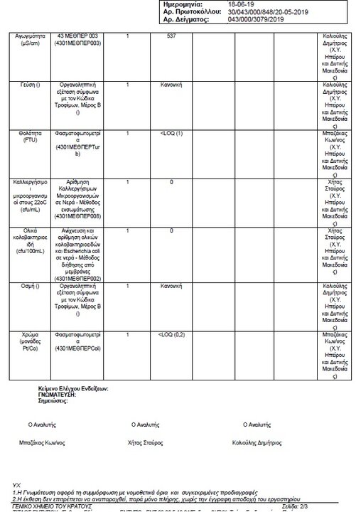

kob6931 Δημοσ. 30 Αυγούστου 2019 Δημοσ. 30 Αυγούστου 2019 (επεξεργασμένο) ΑΝΑΛΥΣΗ ΠΟΣΙΜΟΥ ΝΕΡΟΥ_ ΟΔΟΣ ΜΑΚΡΥΓΙΑΝΝΗ 20-05-2019.pdfΑΝΑΛΥΣΗ ΠΟΣΙΜΟΥ ΝΕΡΟΥ_ ΟΔΟΣ ΜΑΚΡΥΓΙΑΝΝΗ 20-05-2019.pdfΈχω διαβάσει από την 60 έως την τελευταία σελ του νήματος ως έξτρα βοήθεια στην προσπάθειά μου να επιλέξω την κατάλληλη μέθοδο φιλτραρίσματος νερού για το σπίτι μου. Ζω στα Ιωάννινα και επισυνάπτω την τελευταία ανάλυση της ΔΕΥΑΙ στην περιοχή μου. Επίσης έχω δώσει δείγμα νερού σε γνωστό μου και περιμένω τα αποτελέσματα. Πρώτη ενημέρωση που έχω είναι ότι όλοι οι δείκτες είναι εντός ορίων. Σκέφτομαι σοβαρά να παραγγείλω σύστημα αντίστροφης όσμωσης, τόσο για το ενδεχόμενο τυχαίας μόλυνσης του νερού του δικτύου, όσο και για ψυχολογικούς λόγους. Τα θετικά και τα αρνητικά της ro, τα γνωρίζω. Το ¨πρόβλημά" μου είναι πόσων σταδίων ro να παραγγείλω και και το κυριότερο ποια πιστοποιημένη εταιρεία να επιλέξω. Διάβασα εδώ μέσα για την multipure, όμως βρίσκω μόνο αυτήν εδώ και η τιμή της ξεφεύγει αρκετά. Βρήκα και αυτήν, όμως δεν ξέρω ποιας εταιρείας είναι και δεν μπορώ να διασταυρώσω αν όντως έχει πιστοποιήσεις. Την βοήθειά σας παρακαλώ, αν μπορείτε να μου προτείνετε κάποιο πιστοποιημένο σύστημα ro. Ευχαριστώ προκαταβολικά όλους. ΑΝΑΛΥΣΗ ΠΟΣΙΜΟΥ ΝΕΡΟΥ_ ΟΔΟΣ ΜΑΚΡΥΓΙΑΝΝΗ 20-05-2019.pdfFetching info... Επεξ/σία 30 Αυγούστου 2019 από kob6931 1
Conan2046 Δημοσ. 30 Αυγούστου 2019 Δημοσ. 30 Αυγούστου 2019 Εννοείς ότι φοβάσαι μόλυνση από μικροοργανισμούς; Αν το νερό χλωριώνεται δεν έχεις κάποιον λόγο. Βλέπω αυξημένη την αγωγιμότητα, έχετε πολλά άλατα;
kob6931 Δημοσ. 30 Αυγούστου 2019 Δημοσ. 30 Αυγούστου 2019 (επεξεργασμένο) Στις 30/8/2019 στις 6:17 ΠΜ, Conan2046 είπε Εννοείς ότι φοβάσαι μόλυνση από μικροοργανισμούς; Αν το νερό χλωριώνεται δεν έχεις κάποιον λόγο. Βλέπω αυξημένη την αγωγιμότητα, έχετε πολλά άλατα; Ναι φοβάμαι μόλυνση από μικροοργανισμούς. Επίσης δεν ξέρω αν υπάρχουν ακόμα αμιαντοσωλήνες στο δίκτυο. Όλα τα χρόνια πίνουμε εμφιαλωμένο, όμως θέλω να βάλω ένα τέλος καθώς οι συνθήκες αποθήκευσης και μεταφοράς του από τις εταιρείες είναι απαράδεκτες. Το μεσημέρι θα ανεβάσω φωτο από κάβα που έχει τις εξάδες στη βιτρίνα και λιάζονται. Πιστεύω ότι ένα τρεχούμενο σωστά φιλτραρισμένο νερό είναι καλύτερο. Όσο για τα άλατα, ναι έχουμε άλατα, αλλά δεν έχω μέτρο σύγκρισης για να πω αν είναι πολλά ή λίγα. Τα ολικά διαλυμένα στερεά (TDS) που μέτρησα πέρυσι με το xiaomi tds meter ήταν 193ppm. Επεξ/σία 30 Αυγούστου 2019 από kob6931

Conan2046 Δημοσ. 30 Αυγούστου 2019 Δημοσ. 30 Αυγούστου 2019 (επεξεργασμένο) Αν το πρόβλημα δεν είναι τα άλατα δεν βλέπω τον λόγο σε αστική περιοχή να βάλεις αντίστροφη όσμωση. Το χλώριο σκοτώνει τους μικροοργανισμούς και τα φίλτρα μπορούν να κρατούν τις ίνες αμιάντου οι οποίες δεν είναι τόσο μικρές, αν και εντάξει το κόστος της μεμβράνης δεν είναι τόσο μεγάλο αφού δεν αλλάζει καν κάθε χρόνο., ένα διπλό ή τριπλό φίλτρο κάτω πάγκου νομίζω ότι σου είναι αρκετό. Για το εμφιαλωμένο δεν το συζητώ, έχω την χειρότερη άποψη, άθλιες συνθήκες αποθήκευσης και μεταφοράς, δεν μπορείς ποτέ να είσαι σίγουρος. Επεξ/σία 30 Αυγούστου 2019 από Conan2046 1
