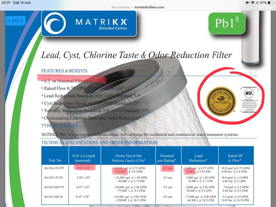

sphinxgr Δημοσ. 7 Αυγούστου 2019 Δημοσ. 7 Αυγούστου 2019 (επεξεργασμένο) Διαβάζοντας τις τελευταίες 30 σελίδες, για οικιακή χρήση στο κέντρο της Αθήνας και σαν οικονομική μακροπρόθεσμη επιλογή κατέληξα σε 2 πιθανές επιλογές: Αν πάρω κάτω από πάγκο, θα πάρω 4 σταδίων Excito-ST της Aquafilter. Αυτό έχει κόστος 60€/έτος για 4 φίλτρα και είναι μια καλή ολοκληρωμένη λύση για να μην ψάχνει κάποιος. Σαν αρνητικά όμως βλέπω: Πρέπει να τρυπήσεις τον πάγκο (οκ, υποκειμενικό πρόβλημα) Το φιλτραρισμένο νερό πρέπει να διανύσει μια διαδρομή σε πλαστική σωλήνα όπου λόγω έλλειψης χλωρίου μπορεί να αναπτυχθούν μικρόβια Αν πάρω πάνω στον πάγκο θα πάρω κανάτα που βάζω ότι φίλτρο θέλω. Έχω βρει μια σχετικά όμορφη που μετράει και λίτρα. Τα αρνητικά είναι: Θέλει χώρο στον πάγκο μου (οκ, και αυτό υποκειμενικό πρόβλημα) Χρησιμοποιεί 1 φίλτρο αντί για 4 (βέβαια κρατάει κοντά 1 χρόνο οπότε πέφτει το κόστος συντήρησης 20€ vs 60€) Οι ερωτήσεις μου είναι: Με 1 φίλτρο κάνω δουλειά / είμαι καλυμμένος για κέντρο Αθηνών ή χρειάζομαι τα 4 μικρά της πρώτης επιλογής? Αν επέλεγα 1 φίλτρο, ποιο θα ήταν αυτό? Οι δυνατές επιλογές είναι 5!!! http://www.interwater.gr/brands/kxtechnologies MATRIKX® CR1 MATRIKX® CTO® MATRIKX® CTO® PLUS™ MATRIKX® CTO®+3 MATRIKX® Pb1® Έχετε γενικά κάποιο σχόλιο που μπορεί να βοηθήσει στην επιλογή μου? Επεξ/σία 7 Αυγούστου 2019 από sphinxgr
infested Δημοσ. 7 Αυγούστου 2019 Δημοσ. 7 Αυγούστου 2019 Στις 7/8/2019 στις 9:48 ΠΜ, sphinxgr είπε Διαβάζοντας τις τελευταίες 30 σελίδες, για οικιακή χρήση στο κέντρο της Αθήνας και σαν οικονομική μακροπρόθεσμη επιλογή κατέληξα σε 2 πιθανές επιλογές: Αν πάρω κάτω από πάγκο, θα πάρω 4 σταδίων Excito-ST της Aquafilter. Αυτό έχει κόστος 60€/έτος για 4 φίλτρα και είναι μια καλή ολοκληρωμένη λύση για να μην ψάχνει κάποιος. Σαν αρνητικά όμως βλέπω: Πρέπει να τρυπήσεις τον πάγκο (οκ, υποκειμενικό πρόβλημα) Το φιλτραρισμένο νερό πρέπει να διανύσει μια διαδρομή σε πλαστική σωλήνα όπου λόγω έλλειψης χλωρίου μπορεί να αναπτυχθούν μικρόβια Αν πάρω πάνω στον πάγκο θα πάρω κανάτα που βάζω ότι φίλτρο θέλω. Έχω βρει μια σχετικά όμορφη που μετράει και λίτρα. Τα αρνητικά είναι: Θέλει χώρο στον πάγκο μου (οκ, και αυτό υποκειμενικό πρόβλημα) Χρησιμοποιεί 1 φίλτρο αντί για 4 (βέβαια κρατάει κοντά 1 χρόνο οπότε πέφτει το κόστος συντήρησης 20€ vs 60€) Οι ερωτήσεις μου είναι: Με 1 φίλτρο κάνω δουλειά / είμαι καλυμμένος για κέντρο Αθηνών ή χρειάζομαι τα 4 μικρά της πρώτης επιλογής? Αν επέλεγα 1 φίλτρο, ποιο θα ήταν αυτό? Οι δυνατές επιλογές είναι 5!!! http://www.interwater.gr/brands/kxtechnologies MATRIKX® CR1 MATRIKX® CTO® MATRIKX® CTO® PLUS™ MATRIKX® CTO®+3 MATRIKX® Pb1® Έχετε γενικά κάποιο σχόλιο που μπορεί να βοηθήσει στην επιλογή μου? Επέκταση Τα matrixk είναι τελείως άχρηστα δεν σταματάνε τίποτα καλύτερα να πίνεις κατευθείαν από τη βρύση να γλιτώσεις και τα έξοδα. Ορίστε και η πιστοποίηση απο nsf μόνο για ποιότητα υλικού έχουν: http://info.nsf.org/Certified/DWTU/Listings.asp?TradeName=MATRIKX&Standard=&ProductType=&PlantState=&PlantCountry=&PlantRegion=&submit3=Search&hdModlStd=ModlStd Τα φίλτρα Excito-ST δεν έχουν καν πιστοποίηση άρα είναι χειρότερα και από τη μούφα το MATRIKX.

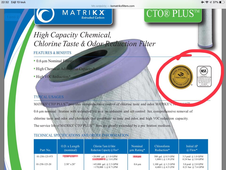

sphinxgr Δημοσ. 7 Αυγούστου 2019 Δημοσ. 7 Αυγούστου 2019 Στις 7/8/2019 στις 10:19 ΠΜ, infested είπε Τα matrixk είναι τελείως άχρηστα δεν σταματάνε τίποτα καλύτερα να πίνεις κατευθείαν από τη βρύση να γλιτώσεις και τα έξοδα. Ορίστε και η πιστοποίηση απο nsf μόνο για ποιότητα υλικού έχουν: http://info.nsf.org/Certified/DWTU/Listings.asp?TradeName=MATRIKX&Standard=&ProductType=&PlantState=&PlantCountry=&PlantRegion=&submit3=Search&hdModlStd=ModlStd Τα φίλτρα Excito-ST δεν έχουν καν πιστοποίηση άρα είναι χειρότερα και από τη μούφα το MATRIKX. Υπάρχουν άλλα φίλτρα ίδιου μεγέθους / τιμής, πιστοποιημένα?
infested Δημοσ. 7 Αυγούστου 2019 Δημοσ. 7 Αυγούστου 2019 Στις 7/8/2019 στις 10:25 ΠΜ, sphinxgr είπε Υπάρχουν άλλα φίλτρα ίδιου μεγέθους / τιμής, πιστοποιημένα? Δυστυχώς στην τιμή που λες υπάρχουν μόνο άθλια φίλτρα. Το καλύτερο από αυτά είναι το OMNIPURE Q5515. Πιστοποίηση nsf (ποιάνει μόνο χλώριο/μυρωδιές/Lead/Cyst) Μιλάμε πάντα για άνω πάγκου για τα οποία εγώ προσωπικά έχω ψάξει αμέτρητες ώρες. Μπορεί να βρεις φτηνότερα κάτω πάγκου ψάχνοντας τη λίστα ποιοτικών εταιριών εδώ: http://info.nsf.org/Certified/DWTU/ Aquasana Everpure Aquafilter Multipure Espring Eclipse culligan Doulton omnipure optipure pentair Ecowater espring 1
