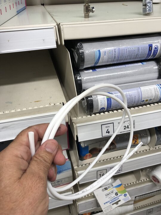

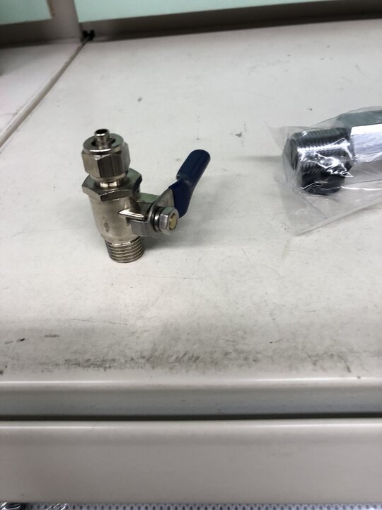

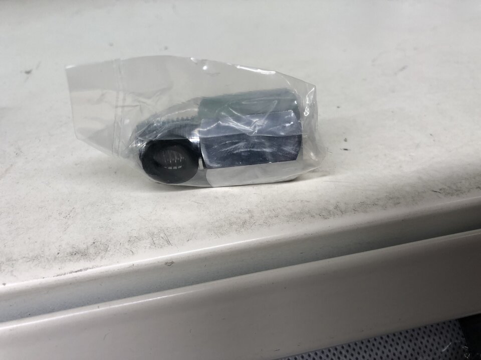

rafm Δημοσ. 24 Ιουλίου 2019 Δημοσ. 24 Ιουλίου 2019 Καλημέρα φίλοι, θέλω να βάλω ένα φίλτρο νερού κάτω από τον πάγκο με βρυσάκι στον νεροχύτη, που να αφαιρεί την οσμή του χλωρίου από το νερό της Αθήνας (περιοχή Κολωνού) Πήγα στο Leroy, γιατί είχε πάρει ένας φίλος μου από εκεί κι έμεινε ευχαριστημένος από το αποτέλεσμα.Όλο το σετ το δίνουν στα 75€, ενώ το φίλτρο μόνο του έκανε 8€. Άνοιξε μια συσκευασία ο πωλητής και μου έδειξε τα περιεχόμενα όπως φαίνονται στις φωτογραφίες. Ένα ανοξείδωτο βρυσάκι που κάπου το είχα δει στα 10€, ένα λάστιχο ψιλής διατομής , ένα ρακόρ που βίδωνε πάνω στο φίλτρο κι άλλο ένα που βιδώνει πάνω στα βρυσάκι. Μήπως γνωρίζετε από που μπορώ να τα προμηθευτώ, ώστε να μην πληρώσω μαζεμένα 75€?
