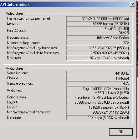

parsifal Δημοσ. 3 Οκτωβρίου 2007 Δημοσ. 3 Οκτωβρίου 2007 Είσαι σίγουρος ότι έγιναν με MJPEG; Γιατί και σε MJPEG όλα τα frames είναι keyframes και μπορείς να κόψεις όπου θέλεις. Για ανέβασε όταν μπορείς ένα screenshot από VirtualDubMod --> File --> File Information...
leftermann Δημοσ. 3 Οκτωβρίου 2007 Μέλος Δημοσ. 3 Οκτωβρίου 2007 γράψε λάθος. Έγιναν capture με mjpeg, αλλά μετά τα πέρασα ένα χέρι με το ultra video converter. Ιδού το screenshot:
parsifal Δημοσ. 3 Οκτωβρίου 2007 Δημοσ. 3 Οκτωβρίου 2007 Προφανώς το Ultra Video Converter (δεν το έχω υπ' όψιν μου) χρησιμοποίησε DivX codec με έτοιμα settings, χωρίς να σου δίνει πλήρη έλεγχο παραμετροποίησης του codec. Το maximum keyframe interval πάντως υπήρχε σίγουρα σε DivX 5, μπορεί να πέρασαν μερικά χρόνια από τότε που τον χρησιμοποιήσα τελευταία φορά (πριν στραφώ αποκλειστικά σε XviD), αλλά το θυμάμαι με σιγουριά. Ένας από τους λόγους που αποφεύγω γενικά πολύ ετοιματζίδικες εφαρμογές και κάνω πολλά πράγματα χειροκίνητα. Well, η εξεταστική μου τελείωσε. Καιρός για κάνα νέο HOWTO, ίσως "Aποδοτικό video capture, post processing και μετατροπή σε διάφορα formats" να είναι καλό θέμα!
