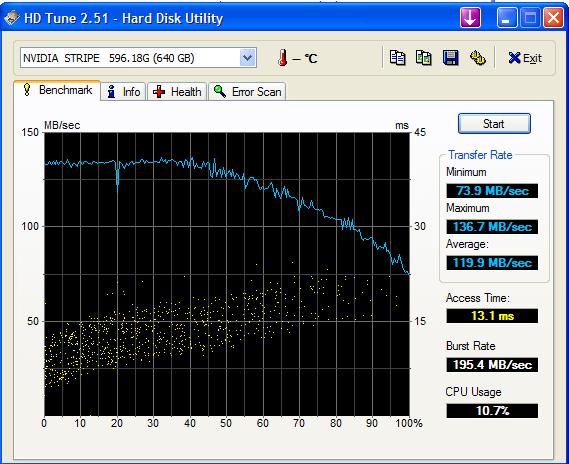

Strategos Δημοσ. 4 Οκτωβρίου 2007 Δημοσ. 4 Οκτωβρίου 2007 θες να σου στειλω screenshot με του 2χ36ριδες σε raid-0? 3φορες ποιο γρηγοροι απο τον 320ρι μου sata 2.
Heatspreader Δημοσ. 4 Οκτωβρίου 2007 Δημοσ. 4 Οκτωβρίου 2007 Με έναν Raptor έχεις μικρότερο seek time. Με το Raid0 δεν μπορείς να ρίξεις το seek time. Αυτό που επιτυγχάνεις με το Raid0, είναι να αυξάνεις τη διαμεταγωγή του δίσκου και να αυξάνεις ελάχιστα το seek time. To seek time με πολύ απλά λόγια είναι ο χρόνος που κάνει ο δίσκος να βρει αυτό που του ζητάμε. Διαμεταγωγή είναι ο όγκος μεταφοράς δεδομένων. Με χαμηλό seek time o δίσκος συμπεριφέρεται πολύ γρήγορα στο search, σε κλικαρίσματα και σε φόρτωμα προγραμμάτων και γενικότερα σε πολλά και μικρά αρχεία. Με μεγάλη διαμεταγωγή μπορούμε να στέλνουμε και να λαμβάνουμε μεγάλο όγκο δεδομένο από μεγάλα αρχεία πολύ γρήγορα. Συμπέρασμα: Επειδή τα λειτουργικά συστήματα, τα προγράμματα, τα παιχνίδια, κ.α. αποτελούνται από πολλά μικρά αρχεία το seek time είναι σωτήριο και μας ωφελεί. Σε ένα Copy/paste μια ταινίας όμως η διαμεταγωγή έχει τον πρώτο λόγο. Ο Raptor έχει χαμηλό seek time και διαμεταγωγή μεγαλύτερη από όλους τους SataI & II δίσκους στην αγορά. Με δύο SataII δίσκους σε RAID0 θα περάσουμε τον raptor σε διαμεταγωγή (όχι για πολύ), αλλά ποτέ δεν θα φτάσουμε το seek time των 10,000rpm.
Strategos Δημοσ. 4 Οκτωβρίου 2007 Δημοσ. 4 Οκτωβρίου 2007 επισης οι ραπτορ ειναι ποιο γρηγοροι και στο average read time τον χρονω που θα κανει να τα διαβασει στον sata 2 εχω 50mb/s στους ραπτορ 140mb/s
