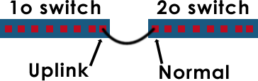

wizzyman Δημοσ. 28 Σεπτεμβρίου 2007 Δημοσ. 28 Σεπτεμβρίου 2007 exo ena switch 5orto tis linksys kai thelo na valo kai alo ena 8port se ena grafio ...to 5orto einai pano se ena router kai exei kai mia thira uplink ...apo tin uplink tha sindeso stin uplink apo to 8orto ??? i se opoiadipote alli thira???kai ti kalodio cross i straight???
nikosdimos Δημοσ. 28 Σεπτεμβρίου 2007 Δημοσ. 28 Σεπτεμβρίου 2007 Κάνεις αυτό που φαίνεται στην εικόνα παρακάτω.

nikosdimos Δημοσ. 30 Σεπτεμβρίου 2007 Δημοσ. 30 Σεπτεμβρίου 2007 Όταν ενώνεις Uplink-->Normal τότε θές κανονικό καλώδιο (straight) αλλιώς crossover. Βασικά αυτό το ρόλο παίζει η θύρα uplink κάνει την ίδια δουλεία που γίνεται με το crossover καλώδιο.
nske Δημοσ. 30 Σεπτεμβρίου 2007 Δημοσ. 30 Σεπτεμβρίου 2007 Χμ, μα αφού όλα τα σύγχρονα τα switches χρησιμοποιούν τεχνολογία auto-mdi, για να δουλεύει κάθε πόρτα σαν MDI / MDI-X, ανιχνεύοντας τι έχει το άλλο άκρο. Πρέπει να δουλέψει ούτως ή άλλως, όποιες ports και να συνδέσεις με ό,τι καλώδιο.
