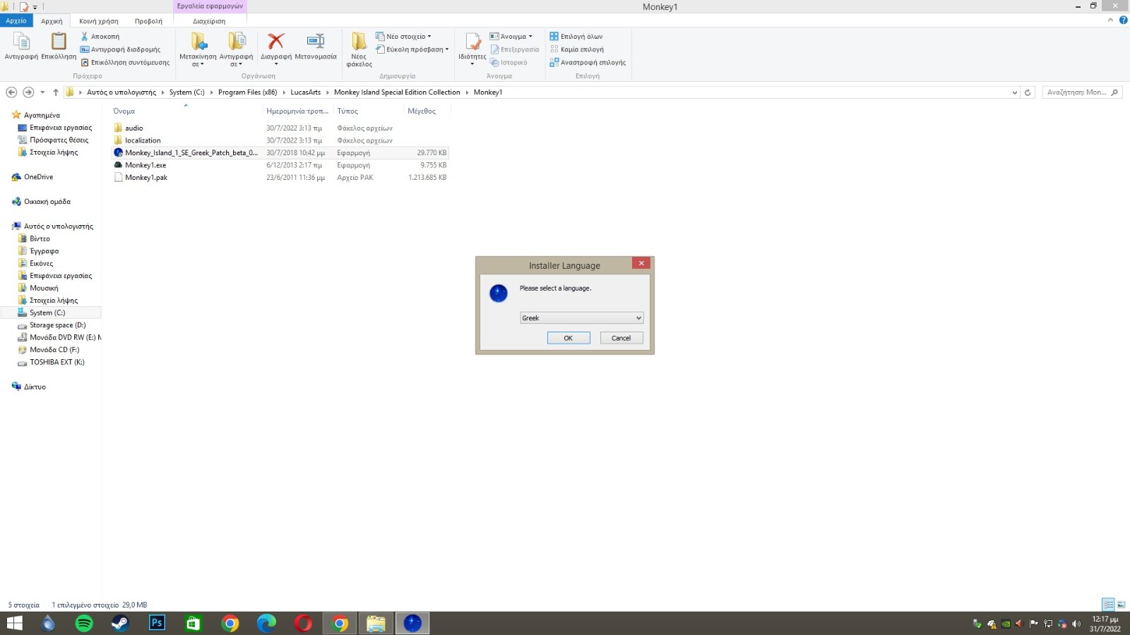

sledgedrumer Δημοσ. 30 Ιουλίου 2022 Δημοσ. 30 Ιουλίου 2022 Καλησπέρα παιδιά. Εχθές το βραδύ έκανα εγκατάσταση το MI από το original dvd Monkey Island Special Edition Collection, και όταν πάω να κάνω install το αρχείο με το ελληνικό patch "Monkey_Island_1_SE_Greek_Patch_beta_0_96" μου βγάζει το εξής σφάλμα: "Η τρέχουσα εγκατάσταση του παιχνιδιού δεν επιτρέπει την εφαρμογή του ελληνικού patch! Η εγκατάσταση θα ματαιωθεί" Και μετά ακυρώνεται η διαδικασία δυστυχώς. Μπορεί κανεις να βοηθήσει? Έχω Windows 8.1 official
Moderators Praetorian Δημοσ. 30 Ιουλίου 2022 Μέλος Moderators Δημοσ. 30 Ιουλίου 2022 16 ώρες πριν, sledgedrumer είπε Καλησπέρα παιδιά. Εχθές το βραδύ έκανα εγκατάσταση το MI από το original dvd Monkey Island Special Edition Collection, και όταν πάω να κάνω install το αρχείο με το ελληνικό patch "Monkey_Island_1_SE_Greek_Patch_beta_0_96" μου βγάζει το εξής σφάλμα: "Η τρέχουσα εγκατάσταση του παιχνιδιού δεν επιτρέπει την εφαρμογή του ελληνικού patch! Η εγκατάσταση θα ματαιωθεί" Και μετά ακυρώνεται η διαδικασία δυστυχώς. Μπορεί κανεις να βοηθήσει? Έχω Windows 8.1 official Όταν κάνεις την εγκατάσταση του patch, δείχνει κάποιο text o installer σχετικά με το τι έχει κάνει πριν να εμφανιστεί το σφάλμα; Πχ το υπολογισμό των MD5 για τα απαραίτητα αρχεία; Αν ναι, μπορείς να δώσεις ένα screenshot; Δεν έχω την έκδοση αυτή του παιχνιδιού πλέον δυστυχώς για να ελέγξω μόνος μου. Την είχα για ένα μικρό διάστημα δανεική για testing, αλλά πλέον δεν έχω καθόλου πρόσβαση σε αυτή. Κοιτώντας στον κώδικα του installer, τα αρχεία που χρειάζεται να υπάρχουν στον φάκελο εγκατάστασης είναι τα: monkey1.pak localization\uiText.info audio\speech.info Monkey1.exe με αυτό ακριβώς το όνομα. Μετά ελέγχει αν το MD5 hash αυτών των αρχείων είναι το αναμενόμενο πριν κάνει το patching. Κάπου εκεί λογικά βρίσκει σφάλμα, αλλά δεν μπορώ να ξέρω χωρίς περισσότερα στοιχεία.

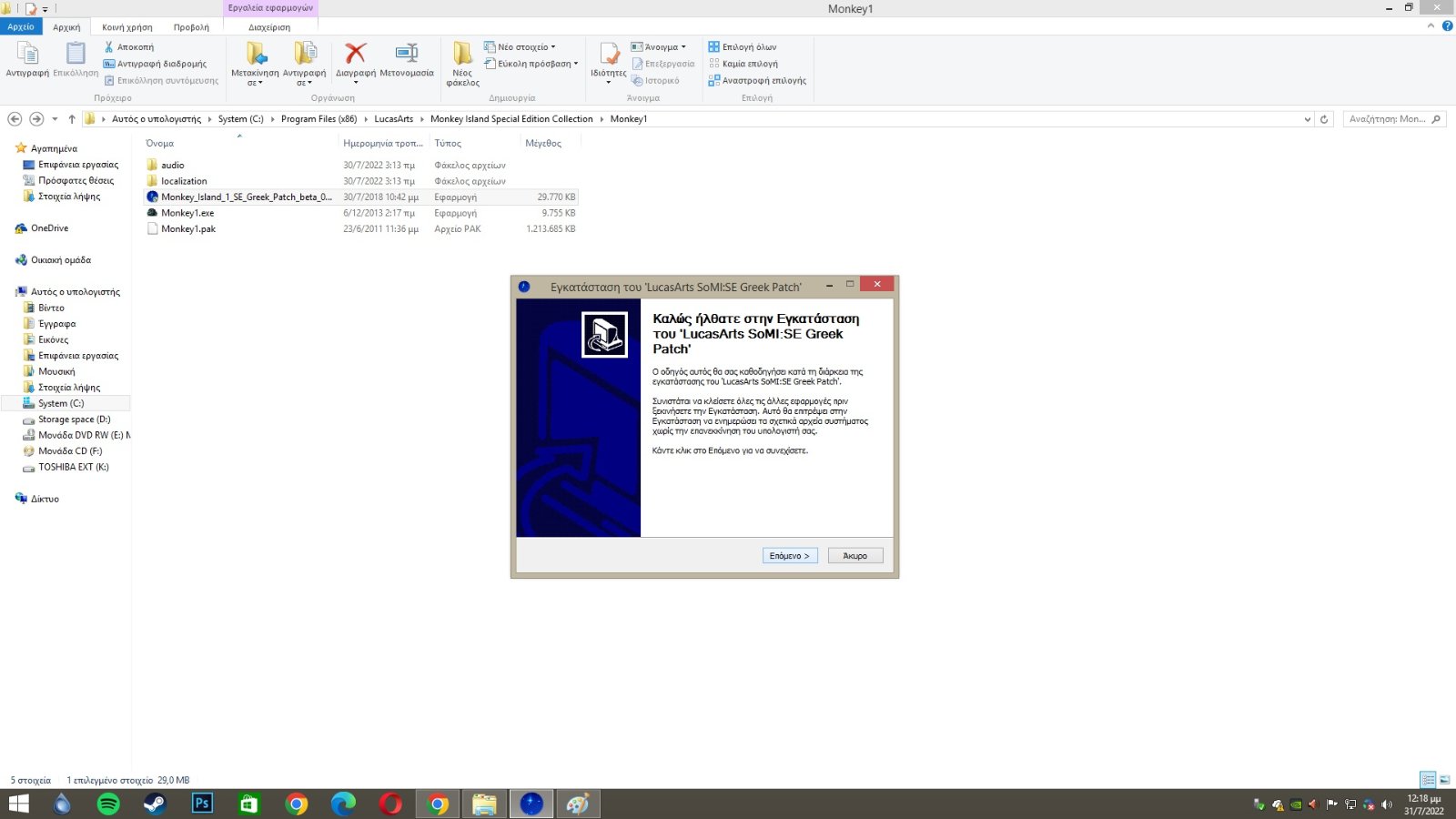

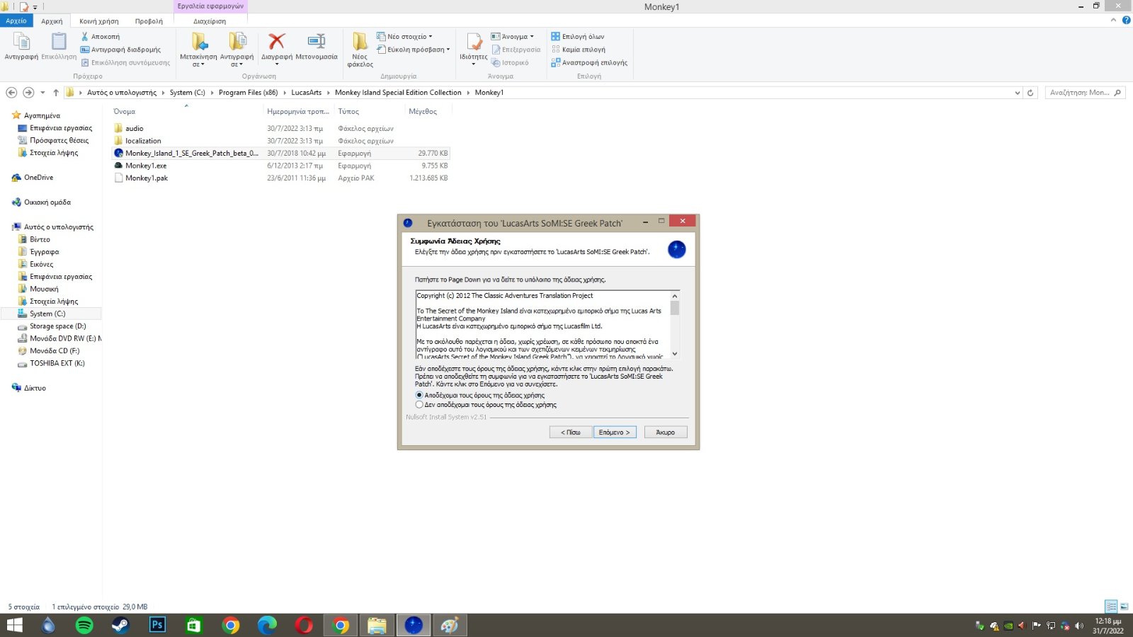

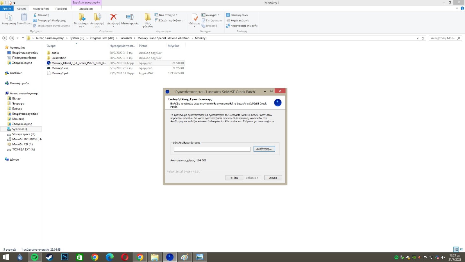

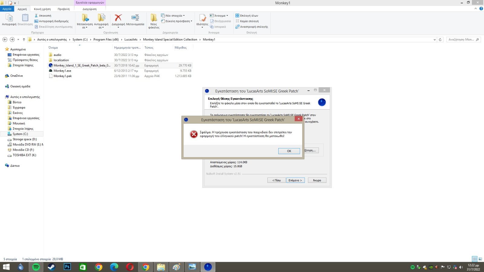

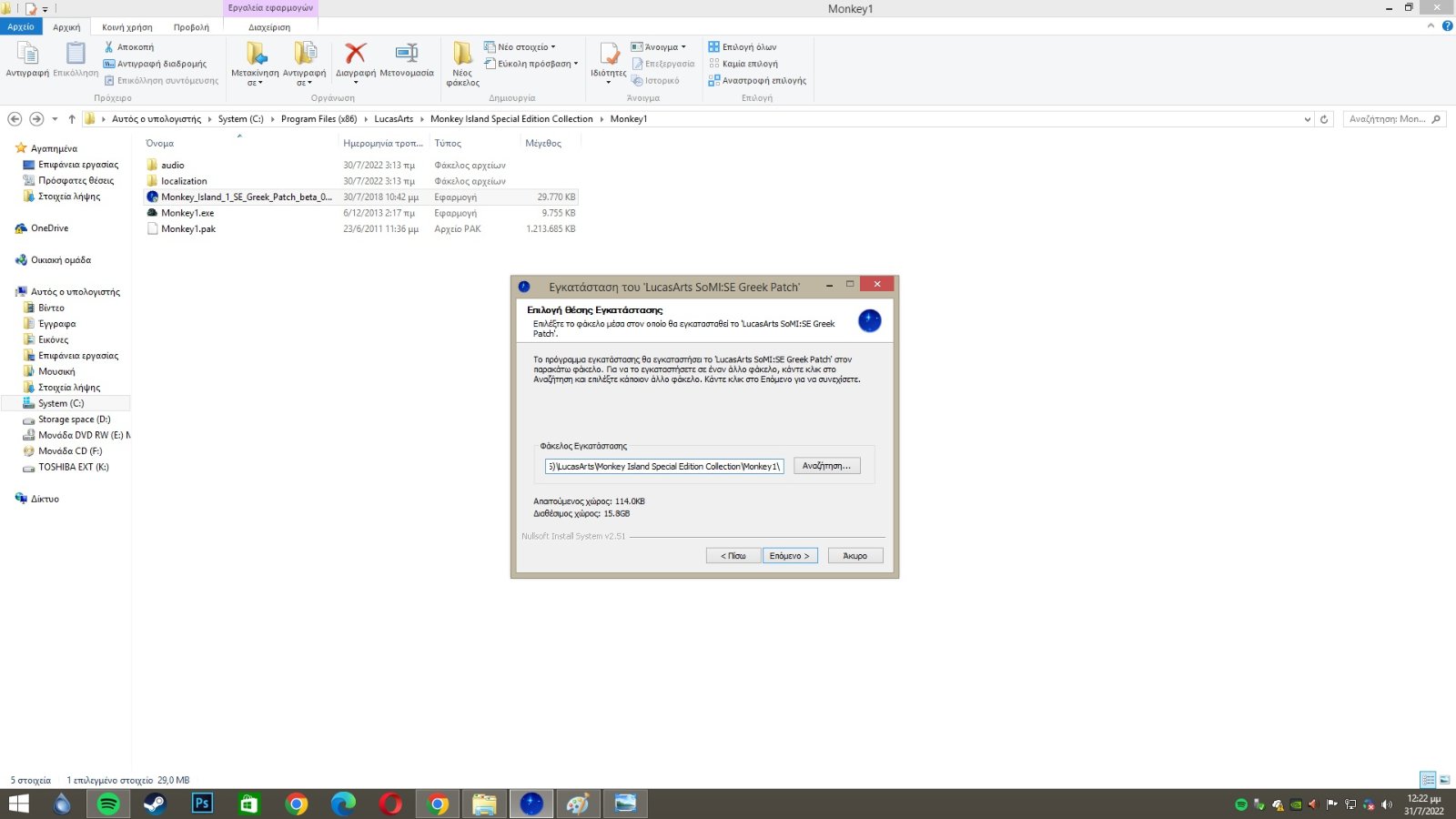

sledgedrumer Δημοσ. 31 Ιουλίου 2022 Δημοσ. 31 Ιουλίου 2022 (επεξεργασμένο) 15 ώρες πριν, Praetorian είπε Όταν κάνεις την εγκατάσταση του patch, δείχνει κάποιο text o installer σχετικά με το τι έχει κάνει πριν να εμφανιστεί το σφάλμα; Πχ το υπολογισμό των MD5 για τα απαραίτητα αρχεία; Αν ναι, μπορείς να δώσεις ένα screenshot; Δεν έχω την έκδοση αυτή του παιχνιδιού πλέον δυστυχώς για να ελέγξω μόνος μου. Την είχα για ένα μικρό διάστημα δανεική για testing, αλλά πλέον δεν έχω καθόλου πρόσβαση σε αυτή. Κοιτώντας στον κώδικα του installer, τα αρχεία που χρειάζεται να υπάρχουν στον φάκελο εγκατάστασης είναι τα: monkey1.pak localization\uiText.info audio\speech.info Monkey1.exe με αυτό ακριβώς το όνομα. Μετά ελέγχει αν το MD5 hash αυτών των αρχείων είναι το αναμενόμενο πριν κάνει το patching. Κάπου εκεί λογικά βρίσκει σφάλμα, αλλά δεν μπορώ να ξέρω χωρίς περισσότερα στοιχεία. Καλημέρες και καλή Κυριακή! Λοιπόν, όταν ξεκινάω πρώτο βήμα είναι να διαλέξω γλώσσα μεταξύ αγγλικών και ελληνικών. Διαλέγω ελληνικά. Κατόπιν μου βγάζει το καλώς ήρθατε στην εγκατάσταση και πατάω επόμενο, στην πορεία αποδέχομαι τους όρους, μετά πατάω αναζήτηση για να βρω το Monkey1, το βρισκω το επιλέγω, πατά επόμενο, περνάνε 2-3 δευτερόλεπτα χωρίς να γίνει τίποτα και μετά μου πετάει το σφάλμα της τελευταίας εικόνας! ούτε text του installer ούτε md5 ούτε τίποτα... Επεξ/σία 31 Ιουλίου 2022 από sledgedrumer
Moderators Praetorian Δημοσ. 31 Ιουλίου 2022 Μέλος Moderators Δημοσ. 31 Ιουλίου 2022 46 λεπτά πριν, sledgedrumer είπε περνάνε 2-3 δευτερόλεπτα χωρίς να γίνει τίποτα και μετά μου πετάει το σφάλμα της τελευταίας εικόνας! Μπορείς να μου δώσεις το MD5 checksum των τεσσάρων αρχείων που αναφέρω πιο πάνω; Μπορείς να χρησιμοποιήσεις κάποιο freeware προγραμματάκι για αυτό, όπως το HxD (φορτώνεις το αρχείο, μετά πας σε Analysis -> Checksums -> MD-5 -> Ok)

Moderators Praetorian Δημοσ. 31 Ιουλίου 2022 Μέλος Moderators Δημοσ. 31 Ιουλίου 2022 Ναι σωστά το έχεις κάνει. Το προβληματικό αρχείο είναι το "monkey1.exe". Έχει διαφορετικό MD-5 hash από αυτό που περιμένει ο patcher. Αν έχεις περάσει κάποιο no-cd hack ή κάτι παρόμοιο θα χρειαστεί να το βγάλεις. Ο patcher περιμένει την αρχική έκδοση του αρχείου.
