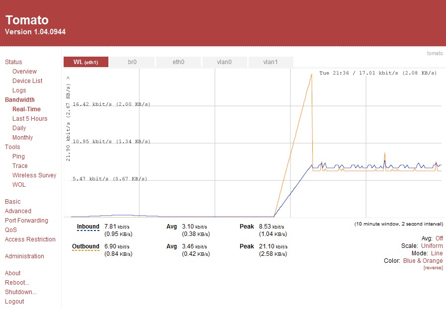

nasmania Δημοσ. 25 Σεπτεμβρίου 2007 Μέλος Δημοσ. 25 Σεπτεμβρίου 2007 Δείτε και ενα φοβερό feature του tomato και με έκανε να αλλαξοπιστίσω απο το DD-WRT Βασικά περι κεραιών ισχύς θέλω να ρωτήσω τα εξής αν ξέρει κάποιος... - Ποια είναι η antenna 1 και ποια η 2 στο WRT ? - Εστω οτι έχω τις εργοστασιακές κεραίες που π.χ. είναι 2-3 dBi η κάθε μία και ο router στην default ρυθμιση mW πιάνει σε ακτίνα π.χ. 50 m..Αν αυξήσω την ισχύ χωρίς να αλλάξω κεραίες μεγαλώνει και η ακτίνα ? -Πως μπορώ να δω ή να μετρήσω την "δυνάμωση" του σήματος ? -Πήρα μια κεραία 8 dbi εσωτερικού χώρου που βιδώνει αλλά ενω την εβαλα δεν βλέπω ή δεν ξέρω να δω την διαφορά.. - Τι μπορεί να κερδίσω στο περίπου απο αλλαγή 42mW σε 70 π.χ. και τι απο κεραία που απο 2-3dBi γίνεται 7-8dBi ?
