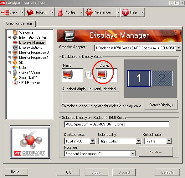

panosvlass Δημοσ. 24 Σεπτεμβρίου 2007 Μέλος Δημοσ. 24 Σεπτεμβρίου 2007 Το καλυτερο που εχεις να κανεις για να εισαι σιγουρος ειναι να βρεις/παρεις ενα vga-vga καλωδιο και να την συνδεσεις ετσι(αν εχει συνδεση vga η tv) Η εξοδος s-video που εχει η χ1650 δεν ειναι κανονικη s-video απ'οσο ξερω. γιαυτο και μαζι στην συσκευασια εχει s-video ->component.Οποτε γιαυτο οταν την συνδεσες με s-video δεν ειχες εικονα. Ελπιζω οτι στην τηλεοραση συνεδεσες σωστα τα καλωδια του component (προσοχη οχι composite/scart) Σου ανεβαζω μια εικονα απο το catalyst control center Μηπως και σε βοηθησω καθολου. Στον κοκκινο κυκλο εχω βαλει την τηλεοραση και την εχω σαν κλωνο. Αν τα ειχες σωστα δοκιμασε να παιξεις με τις αναλυσεις γιατι και εγω οταν βαζω μερικες αναλυσεις δεν εχω εικονα.
